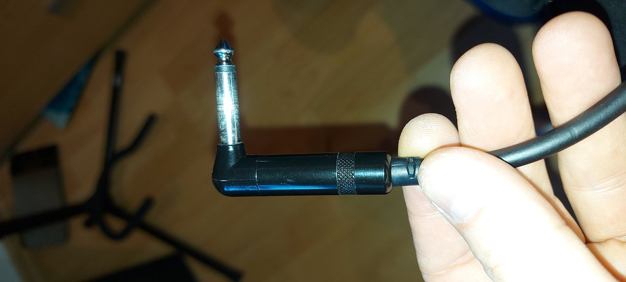

Was für ein Kabel nutzt Du? Es muss auf jeden Fall einen Mono-Stecker auf der Gitarrenseite haben.
Ein Cordial...
Der sollte gehen. Es kratzt oder ballert ja wohl auch nix, wenn du den Stecker drehst...
