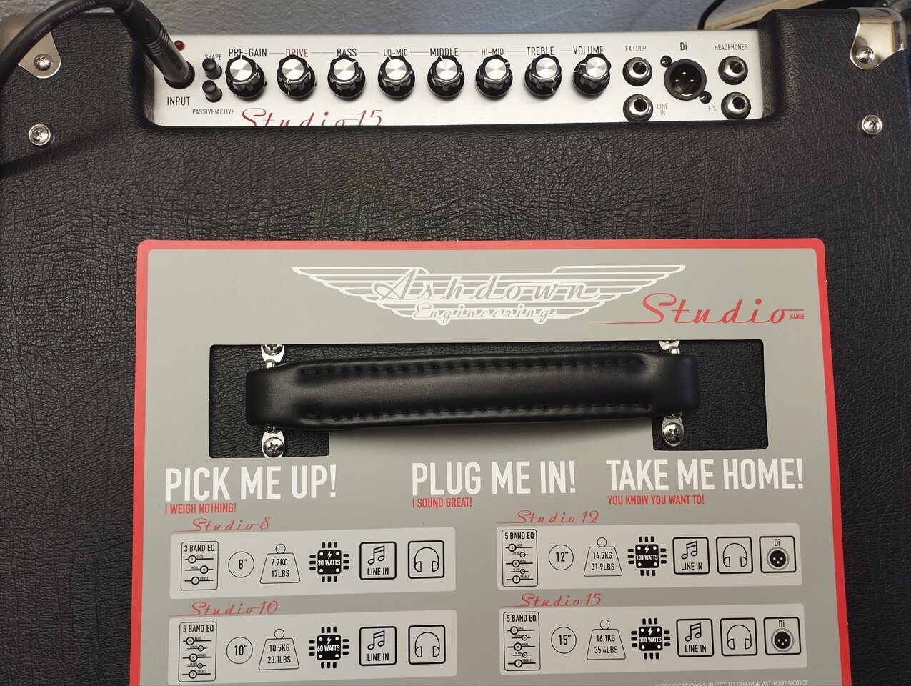

Meine beiden Ashdowns(Studio 15 und Studio 210) wiegen jeweils auch unter 12 kg inklusive Hülle.
Für @Yazzminka dürfte aber lautstärkeseitig sogar der Studio 12 reichen, habe ich aber selbst noch nicht probiert. Meine sind im Liveeinsatz und selten über 1/2 Mastervolume. Mit dem Fender Rumble 100 habe ich auch schon live gespielt und für kleine Sachen mit nicht so lauter Band reicht er total.

@TheBass wie stellst du denn inzwischen den Shape-Regler ein?
