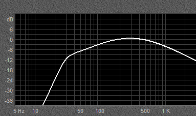

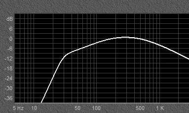

Aktuell hast du ungefähr das hier.

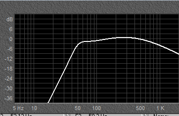

Mit vier 50mm Löchern (bzw. Ports) in der Schallwand sollte in etwa dann das hier rauskommen
Und höher würde ich Fb auch nicht wählen wollen weil das Nettovolumen doch eher groß ist.
edit,
falls du versuchst mit WinISD das zu simulieren dann wird es anders aussehen. WinISD macht auffällig Fehler bei der Berechnung der Ports, oder umgekehrt Fehler bei der Berechnung von Fb bei gegebenen Ports
