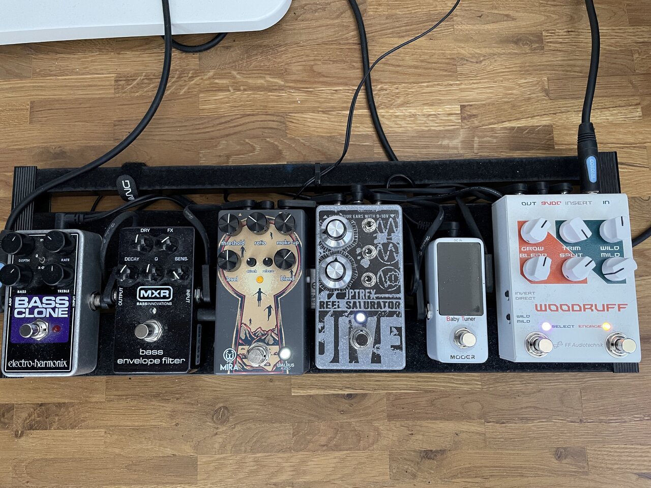

Pedale: Chorus (EHX), Envelope (MXR), Kompressor (Mira), Drive (Jive), Frequenzweiche für Drive (Woody).
Jetzt stell ich mir die Frage, wie ich das Aufnehmen mit meinem Bass so anstelle.
1. Überhaupt Pedale nutzen? Also einfach Bass direkt in den Amp und vom linearen DI Out ins Pult? Oder sogar Bass -> Pult? Nachteil hier ist, man müsste wirklich alles im Nachgang so hinbiegen, dass es einem passt.

Ich würd "deinen Sound" aufnehmen also aus dem DI-out des Amps, dann zusätzlich die Box mit nem Mikro mitnehmen und wenn du dir noch alle Möglichkeiten offen halten willst (kost ja nix) vor dem Pedalboard das Signal mit DI-Box auftrennen, sodass der Out in dein Pedalboard geht (für "deinen Sound") und der Parallelout der DI-Box zusätzlich in die Soundkarte (so hast du ein völlig unbearbeitetes Basssignal) :-P

Am besten deinen fertigen Sound aufnehmen sowie ein nacktes DI-Signal (Also Bass direkt ins Audio-Interface oder DI-Box dazwischen). Wenn du mit Zerre+Effekten spielst, vllt. auch noch mal ein Signal inkl. der Effekte, aber ohne Box (wieder DI nach den Bodentretern oder aus dem Amp-DI). Im Studio bewährt sich oft DI und dort dann EQ + Kompressor anpassen. Oftmals ist das DI druckvoller und durchsetzungsfähiger als ein Amp+Box Signal und beim Mikrofonieren solcher Kombis kann man viel falsch machen. Ein für dich guter Live/Proberaumsound funktioniert halt auch nicht unbedingt in einem Studiomix.
Mit einem reinen DI-signal bist dann aber auch komplett deinem Drummer und seinen Künsten ausgeliefert, was zu Frust führen kann, gerade wenn ihr unterschiedliche Vorstellungen habt. Deswegen am besten fertigen Sound plus DI als Backup und dann kann eigentlich nichts mehr schief gehen. Wichtiger ist da dann eine gut eingespielte Performance, die kann nach gusto gereampt & bearbeitet werden und man kann A/B Vergleiche machen, ob dein fertiger Sound überhaupt im Mix funktioniert oder DI+Nachbearbeitung besser klingt.
Danke, das hilft sehr. Da würde ich dazu tendieren ein fertiges und ein rohes Signal parallel aufzunehmen. Reicht es, wenn ich einfach vor dem ersten Pedal eine passive DI Box dranhänge und dann aufsplitte? Oder gefällt das dem passiven Preci nicht?
