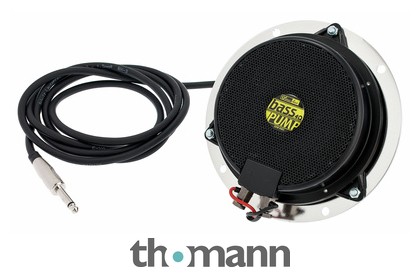

Vielleicht hilft ein Bass-Shaker? Der hat jedenfalls keine Latenzen.
Ich hab sowas:
an meinem K&M Stuhl montiert, reicht völlig, man muss dann natürlich im Sitzen spielen.
Hab ich gern bei Aufnahmen verwendet.
Ich hab sowas:
Falls jemand diesen Shaker probieren will. Ich verkaufe meinen für 80,-
