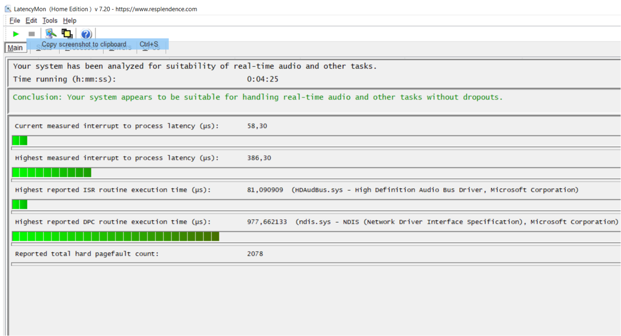

So sieht der Report erstmal aus. Die Liste für die PC-Optimierung von Gearnews habe ich auch bereits durchgearbeitet.
Verrückt ist, dass ich in der Latency bis 32 Samples runtergehen kann. Es kommt halt ein sehr regelmäßiges Knacken im Sekundentakt dazu, das erst gänzlich verschwindet, wenn ich die Latency auf mind. 256 Samples erhöhe.
