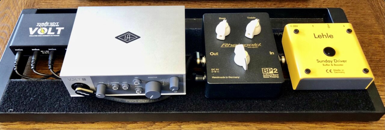

UA Volt 1 für 119,-€
Klappt problemlos und klingt hervorragend.
