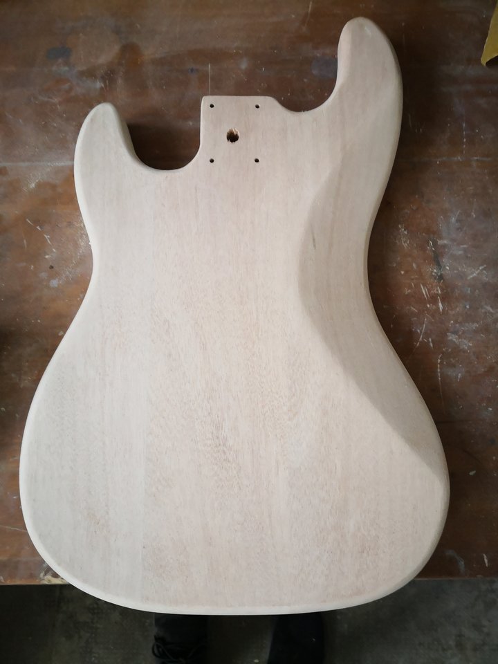

Nach jahrelangem Überlegen, ob und wie und überhaupt, habe ich mich dazu entschieden, dass Projekt Bass-Bau neu anzugehen. Die Ursprungsidee war, mir zu einem gekauften Hals einen Body zu bauen, mit genau der mir vorschwebenden Hardware und Tonabnehmern.

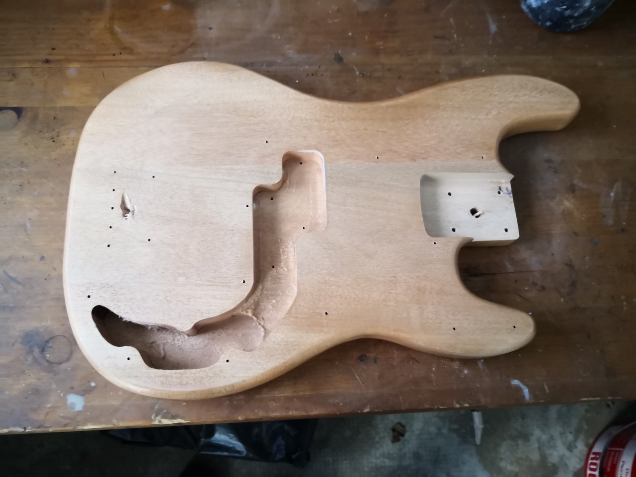

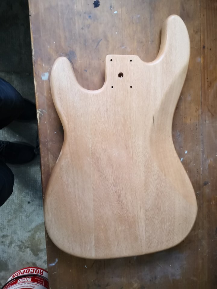

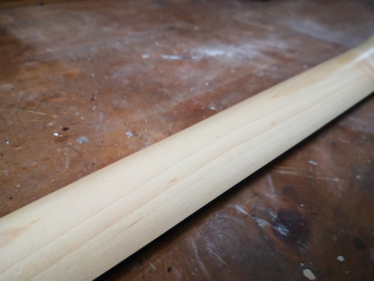

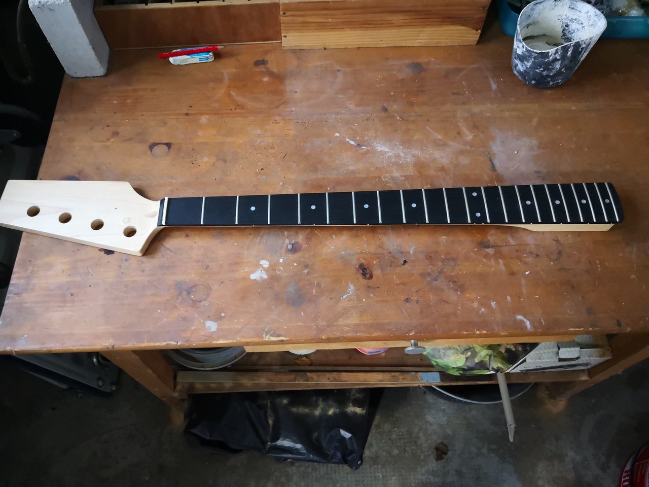

Da ich mich gerne in Details und Plänen verliere habe ich mich bei diesem Anlauf nach etwa 3 Wochen dazu entschieden mir einen billigen Bausatz beim grossen T zu bestellen und dann wirklich nur noch den Body hier in einer Freizeitwerkstatt zu bauen… Gesagt getan und Bestellung ging raus. Ein paar Tage später war der Karton schon bei mir und ich habe das Ganze begutachtet. Der Hals war in augenscheinlich gutem Zustand und das war ja das Wichtigste. Der Body hingegen war weder schön gefräst noch gleichmässig geschliffen, war mir zu dem Zeitpunkt aber noch egal… Die Hardware war soweit man das sehen kann auch okay, spielt ja aber auch nur eine Nebenrolle, Ziel war ja das Bassteln und Erschaffen eines Bodies, der im ersten Versuch such nicht perfekt werden musste…
Leider hat mir die liebe Corona auch hier einen Strich durch die Rechnung gemacht… Damit das Projekt nicht zum Staubfänger wird, habe ich mich dazu entschieden, den Bausatz so zu bauen und erste Erfahrungen zu sammeln. Eine kleine Werkstatt hats im Haus zur Verfügung und das fehlende Werkzeug habe ich mir online bestellt (Ziehklinge, Stechbeitel, Schabhobel und vor allem Schleifpapier). Das neue Ziel war alles in Handarbeit zu schleifen damit ich danach beizen kann. HB bringt ja schon eine Art Grundierung auf das Holz auf…

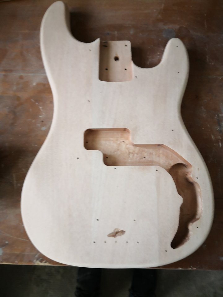

So sah der Body frisch ausgepackt aus.

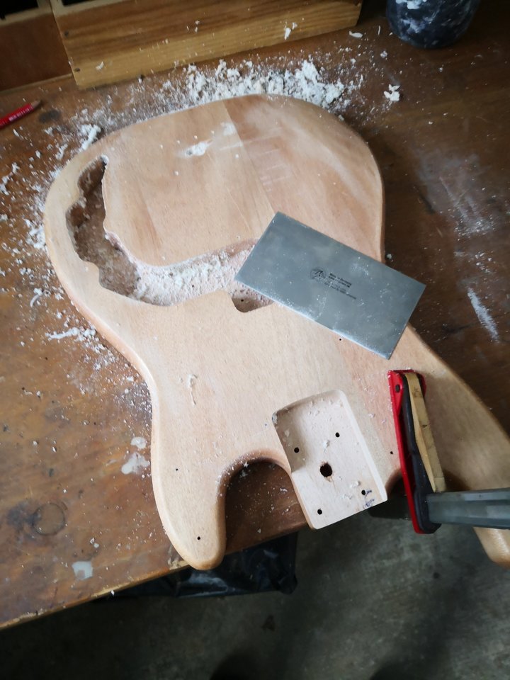

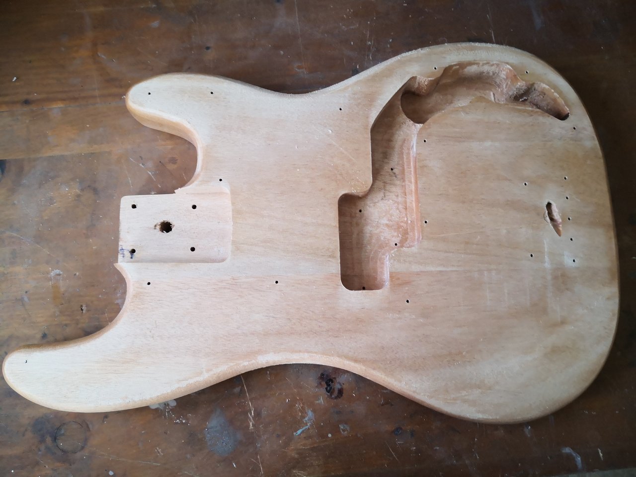

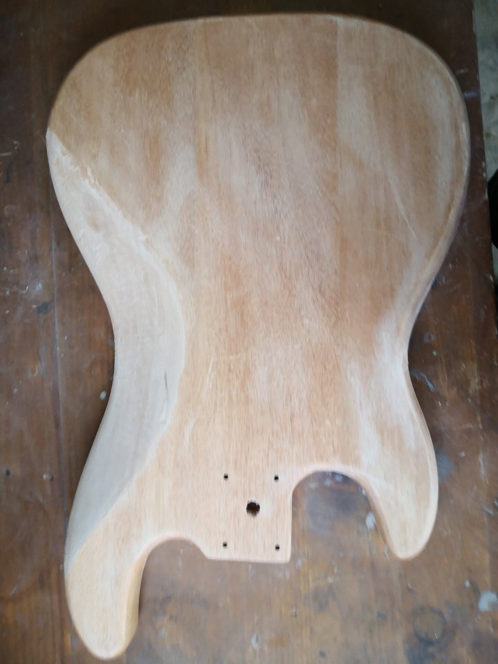

Als endlich alles geliefert wurde ging es endlich an die Arbeit. Zuerst die Fräsungen mit Stechbeiteln ausgebessert und verschönert, danach den Body an den Tisch geklemmt und meine ersten Versuche mit der Ziehklinge. Dies ging sehr gut und auch erstaunlich schnell! (kleiner Tipp für alle die ähnliche Pläne haben oder nen Body strippen wollen 😉) Dennoch war ich zwei Tage damit beschäftigt, habe mir aber auch Zeit genommen und nicht soo lange dran gebastelt… Als ich mit dem Ergebnis zufrieden war und so gut wie aller Lack weg war, ging es mit Schleifpapier weiter. 80, 120, 180 und 240 waren die gewählten Körnungen. Nach dem Schliff mit 80er ging es immer schneller vorwärts. Zum Schluss habe ich den ganzen Body noch mit einem Schwamm gwässert und trocknen lassen, dann kam noch einmal 240er Schleifpapier zum Einsatz.
Hier das vorläufige Ergebnis nach Ziehklinge.
Und nach dem Schleifen.

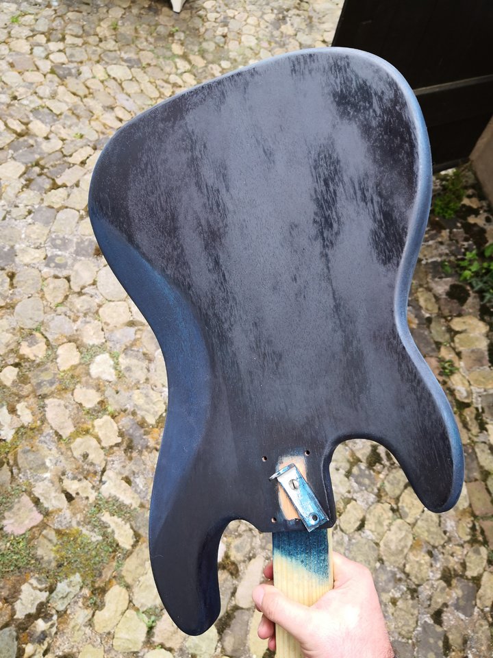

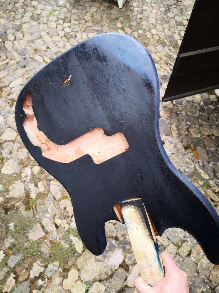

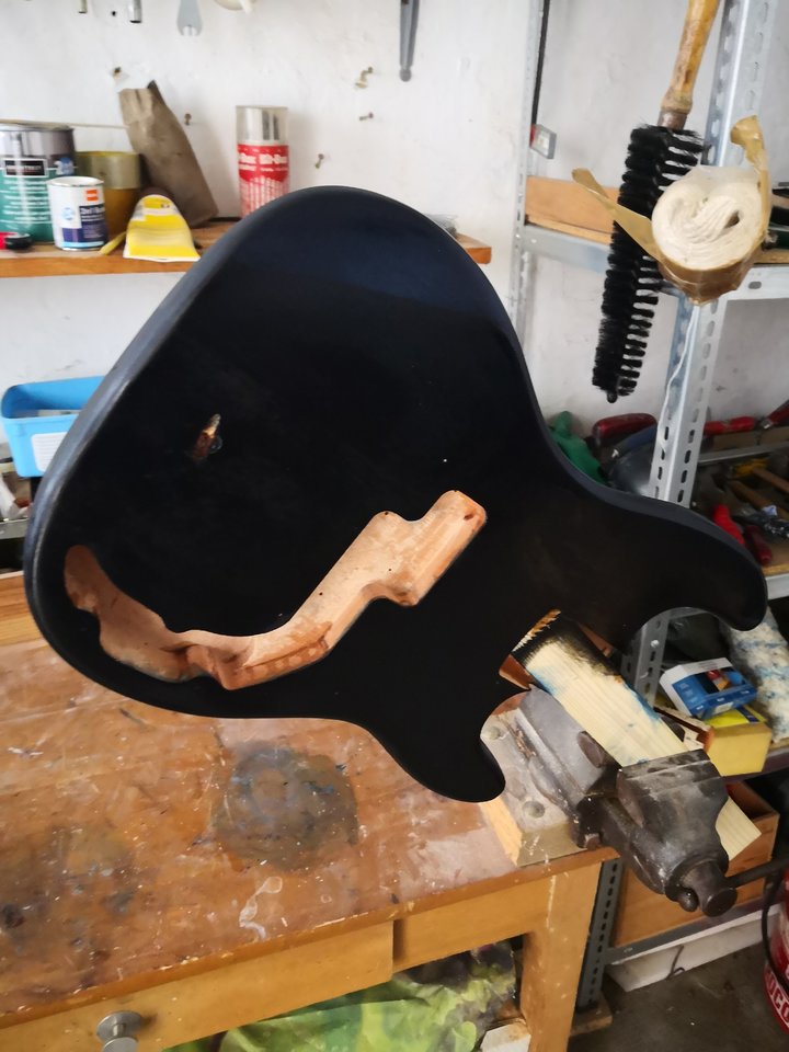

So vorbereitet war ich zuversichtlich was die Beize anging und habe diese zuerst an Holzabfall getestet, auch wenn dieser nicht identisch war mit dem Bodyholz, aber so konnte ich doch die Reihenfolge von schwarz und blau definieren. Das Resultat war zuerst alles in blau, dann Vorder- und Rückseite in schwarz und zum Schluss nochmals alles in blau.
Der Body nach dem Beizen.

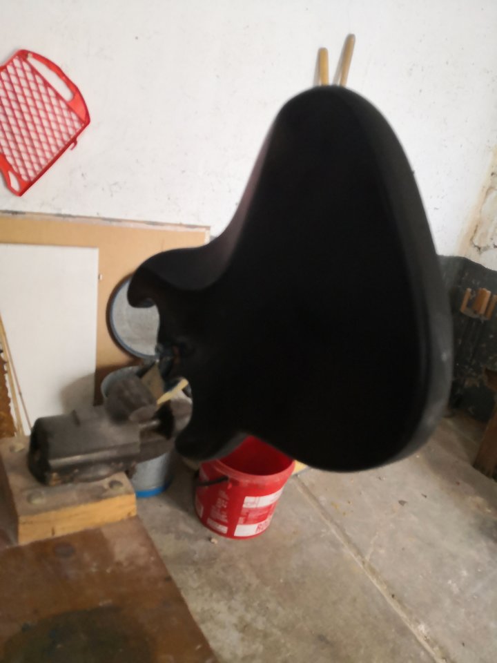

Als Oberflächenschutz habe ich Hartöl gewählt, genauer das Möbel-Hartöl Similasan von Knuchel. Mangels Erfahrung kann ich nur sagen, dass es gut duftet und gut einzieht… 😉 Aufgetragen habe ich das Öl wie die Beize mit Hilfe eines Schwamms. Nach 5 Minuten habe ich den Überschuss mit Haushaltspapier kurz abgewischt und dann nochmals 25 Minuten trocknen lassen bis zum nächsten Auftrag. Diese 30 Minuten habe ich dem Datenblatt des Öls entnommen. Insgesamt habe ich 3 Schichten Öl aufgetragen.
Der getrocknete Body.
Leider habe ich erst nach dem Trocknen bemerkt, dass ich nach der letzten Schicht Hartöl vergessen habe das überschüssige Öl abzuwischen... :ugly::bang: Da dies allerdings meine ersten Gehversuche sind und die ganze Sache sowieso anders geplant war bin ich trotzdem zufrieden und glücklich mit dem perfekt unperfekten Body :claphands::engel:
