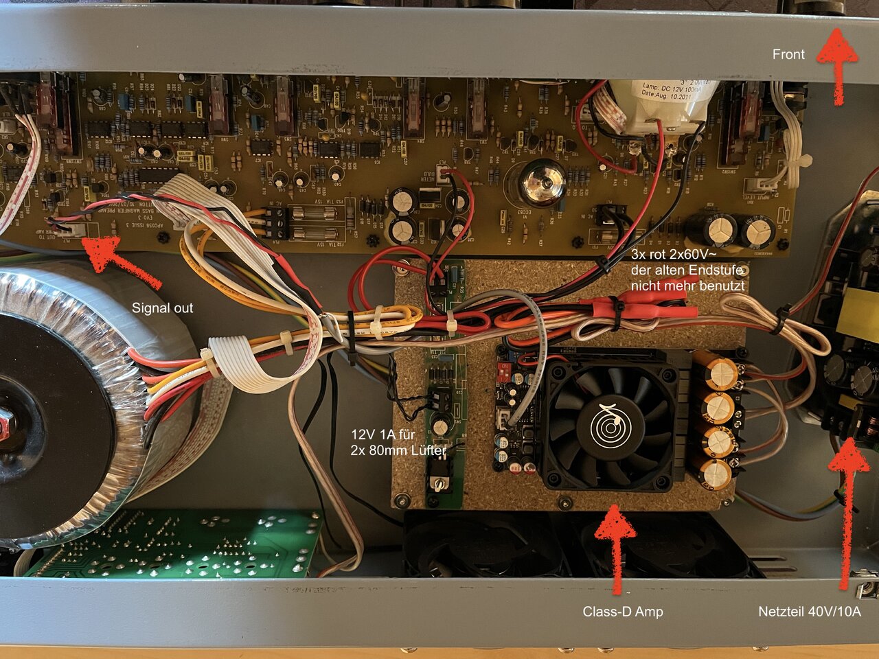

ich habe den EVO III in einem uralten 2x 10" Combo erstanden, mit ausgebrannter Endstufe.
Da mir die (Röhren) Vorstufe und die Klangregelung gut gefällt, wollte ich das Teil mit einem neuen Endstufenmodul retten, Class-D 2x300W.
Das hat auch ganz gut funktioniert, alles passt ins Gehäuse, allerdings ist der Output der Vorstufe deutlich zu klein, um die Endstufe auszusteuern - sprich, alles ist viel zu leise, selbst wenn ich alle EQ Regler +15dB aufreisse.

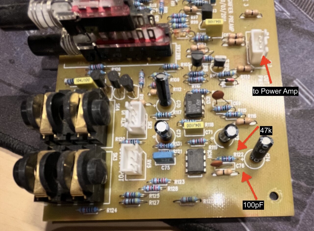

Hi, zwei Sachen kannst Du probieren:
1. Den Onboard-Regler des Digi-Moduls für die Verstärkung ganz aufdrehen (das kleine blaue Trimmpoti)
2. Wenn das nicht reicht, auf der Vorstufenplatine an IC14-B den Widerstand R122 zwischen Pin 6 und 7 (den Wert kenne ich nicht) probatorisch gegen ein Trimmpoti mit 4-5 fachem Widerstand tauschen, den Pegel einstellen, dann den eingestellten Widerstand des Trimmers messen und einen Metallfilmwiderstand mit gleichem Wert einbauen. Den parallelen Kondensator C76 um den gleichen Faktor, mit dem R122 zugenommen hat, verringern.
Ich sehe gerade, dass R122 und C76 recht weit vorne liegen, das könnte ungewollte Zerre bringen, muss aber nicht.
Du kannst das gleiche Widerstand/Kondensatorspiel mit den Bauteilen am IC14-A machen (sie liegen zwischen Pin 1 und 2). Die Zeichen in Schaltplan kann ich nicht deuten, musst Du schauen und ggf. messen.

R122 = 47k 4W, C76 = 100pF
R121 = 100k, C75 = 33pF Irgendwann hatte ich die ganzen Schematics von Ashdown bekommen. Die gelben Bobbel sind Kommentare (kann man im PDF verschieben), an den Stellen hat Ashdown schon einmal nachgebessert. Also

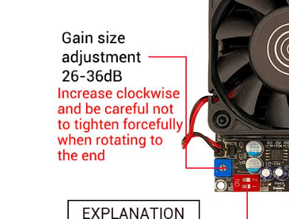

Ah ja, und am Amp Modul steht der kleine blauer Regler natürlich schon auf auf Rechtsanschlag = 36dB (lt. Doku)

Gefunden, nahe am Masterpoti. Die Werte stimmen mit dem Plan überein, R122 47k und C76 100pF. Jetzt gehe ich mal neue Bauteile suchen und einlöten und dann wieder einbauen und messen.
Btw: die "braunen Dinger" 1 schwarzer Ring = sind das 0 Ohm Widerstände, also Drahtbrücken?

300W an 4 Ohm sind etwa 17V RMS, der Faktor 4 passt also ganz gut, Du kannst ja den Trimmer etwas zurück nehmen. Regelt der richtig herum?
Ja, der blaue Regler nach links (Richtung 26dB) macht leiser.
