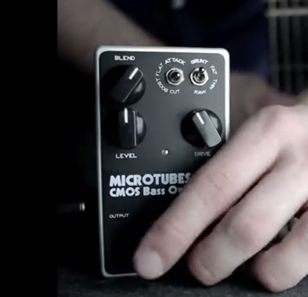

Hier mal sein Setting (kennst ja schon) aber für den Kontext:

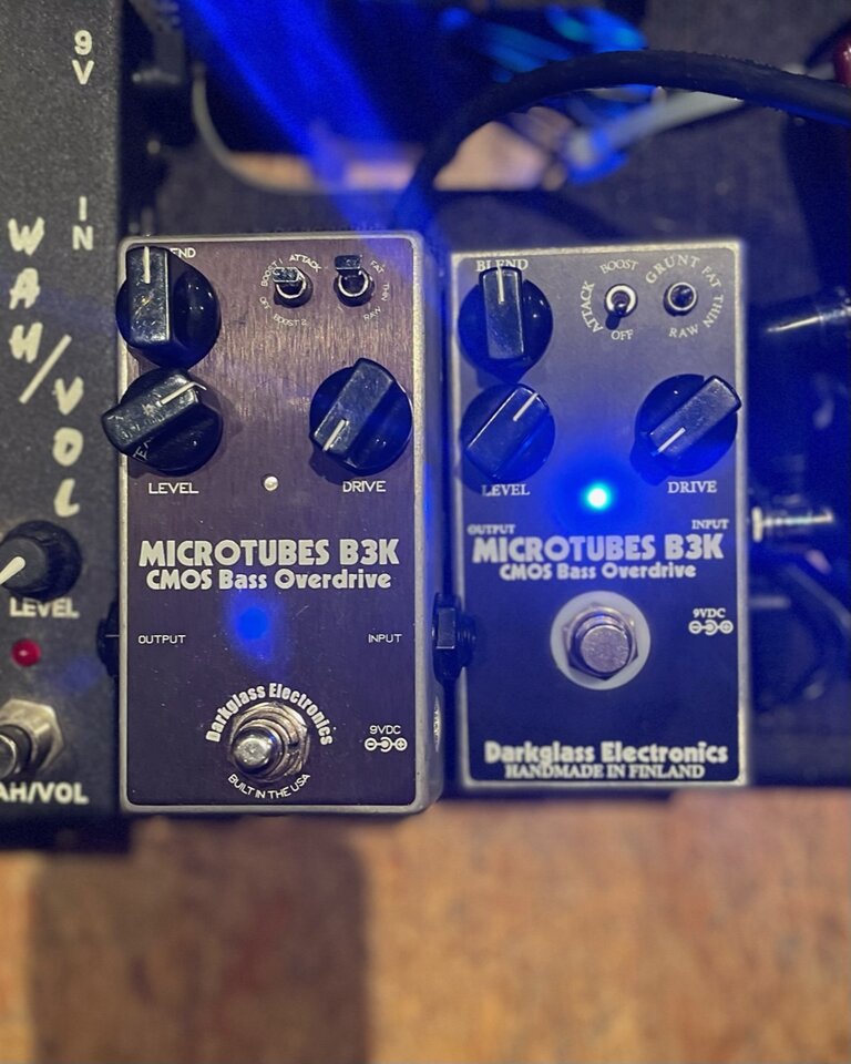

Hier meine B3Ks (das war nur ein IG shoot, ich nutz nur eins natürlich 😄)
Hab da einige Runden gedreht, aber so stell ich mir mein B3K ein:
Blend ist so auf 1-2 Uhr, Grunt ist auf Fat. Das trifft aber nur auf die V1 zu. Wenn du den V2 mitm Schalter hast, evtl den mal dazu anmachen. Kein Attack (nicht bei V2).
Was ich auch bei mir festgestellt habe: ich spiele aktive Bässe (Spector), die wären ohne Pegelanpassung zu laut, so dass der B3K schon auf der niedrigsten Drivestufe übersteuert/zerrt. Ich habe vor meinem auch ein Kompressorpedal, damit regle ich den Output runter, so dass das Signal nicht zu laut beim B3K ankommt. Du hast nen Opto Comp, regel mal den Output runter.
So ist bei 2/3 Blend bei mir der Sound quasi ein wenig angedreckt, dann noch den Drive dazu regeln nach Geschmack. Extreme Zerren habe ich noch vor dem B3K.
