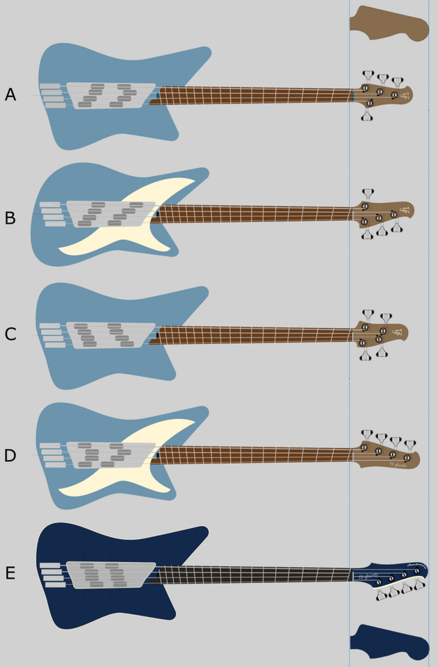

Ich brauche ein paar Ratschläge/Input.
Ich habe mich entschieden, dass dieser Bass keine D-Erweiterung bekommt. Warum? Die E-Saite klingt eher hölzern, was sicher in Ordnung ist, wenn man diesen Sound sucht. Wenn man beide Pickups so nah wie möglich an den Hals bringt, klingt er fast wie ein Kontrabass.
Was mich interessiert, ist der Einfluss der Position der Tuner. Ich vermute, dass das alles mit der Resonanzfrequenz des Halses zusammenhängt, die sicherlich vom Holz und der Halskonstruktion sowie von der Größe, Masse und Dicke der Kopfplatte abhängt.
Gibt es allgemeine Erkenntnisse/Weisheiten über den Zusammenhang zwischen der Platzierung der Tuner sowie der Form der Kopfplatte und dem Klang?
In der Abbildung habe ich einmal vier mögliche Kopfplattenformen und Tuneranordnungen zusammengestellt. E ist der aktuelle Bass zum Vergleich. Optisch bevorzuge ich D und B (bei der Korpusform bin ich mir noch nicht sicher). Ich gehe aber davon aus, dass C für einen straffen Sound optimal sein sollte.
Kommentare zum Design sind willkommen.
Danke! :-)
Als Kopfplatte käme für mich nur C in Frage. Die dann so dick wie es die Mechaniken zulassen und mit einem deutlichen Knick nach hinten, also so ca. 15°. Das ergibt eine sehr steife Konstruktion. Weswegen ich es bei meinen Bässen auch so mache :D
Korpusform B finde ich unausgewogen. Für mich passt das abgerundete Heck nicht zu den geraden Linien der Korpushörner.
Und wozu brauchst Du bei Deiner Art von PUs eine Badewannenabdeckung wie in B und C? :w00t:
Weil ich es ganz stylisch fand als Designelement :-) Klar Geschmachsache, kommt aber wahrscheinlich eh nicht...
Danke für deinen übrigen Input. Der Hals wird wohl wie der Vorgänger einen (leichten) Knick bekommen.
E passt wunderbar zur Body Form, auch wenn ich nicht sowieso Fan von reverse Headstock wäre.
So sehe ich das auch. Bei C bin ich mit dem "form follows function" Headstockdesign nicht ganz zufrieden. Sieht nicht ganz so elegant aus. Vielleicht mache ich mal ein Testexemplar.
Eindeutig D! Sowohl wss den Body als auch die Kopfplatte angeht.
Genügend Referenz an den Thunderbird, aber mit dem gewissen Etwas, das dem ganzen einen doch ganz anderen modernen Touch verleiht.
Und das Pickguard fügt noch etwas maritime Frische hinzu…
Hhhmmm ... ich bin ja ein Fan von kleinen Kopfplatten ... aber das ist jetzt sogar mir etwas zu wenig :D Vielleicht die goldene Mitte zwischen beiden Varianten? :gruebel:
BTW: Wenn schon 4 in line, dann niemals die 7ender-Variante sondern immer so wie bei Deinem Vorgänger! (Dafür krieg ich dann gleich wieder Haue :D )
EDIT: Ich finde Deinen Entwurf so klar und modern, dass in meinen Augen die Badewannenabdeckung eine Verschlechterung ist. Sie hat keine Funktion, weil es keine Badewanne gibt. Und sie bringt einen Hauch Gelsenkirchener Barock.
