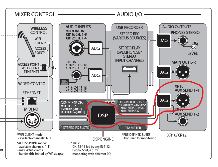

Auch das Blockschaltbild aus dem XR Manual sagt eigentlich das, was wir erreichen wollen:
Er meinte, dass das irgendwie nach einem Softwarefehler riecht.

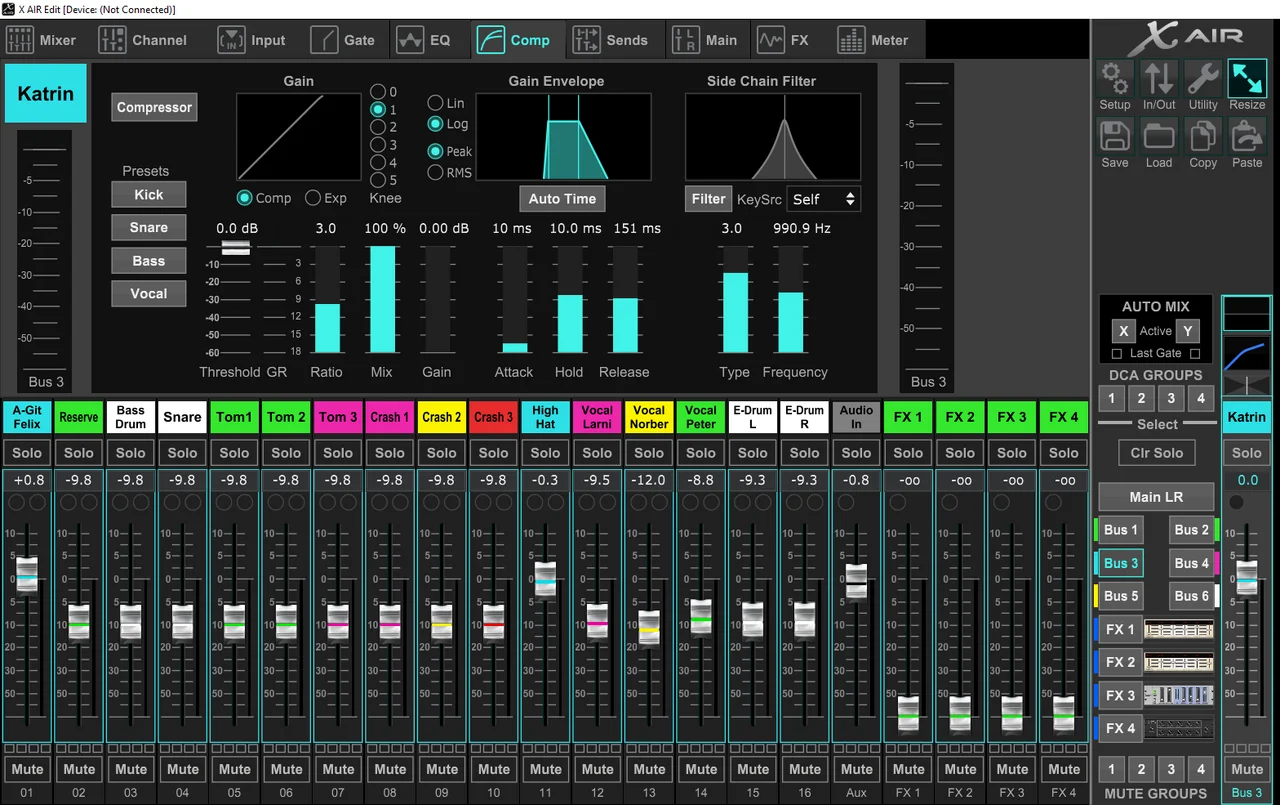

Moin, hab ein XR18 und kann deine Frage beantworten. Es ist möglich jedem AUX-Ausgang einen Equalizer und einen Kompressor zuzuordnen. Wir benutzen unser XR18 nur fürs In-Ear, dadurch haben wir die möglichkeit jeden Eingang so zu Equalizern dass es im In-Ear mix am besten harmoniert. Mit Pre-EQ SIgnalen im In Ear waren wir nie zufrieden. Ein FOH Mix klingt im In-Ear meistens bescheiden.
Im Hauptmenü einen der 6 Busse anklicken. Ganz Rechts erscheint dann derr Hauptfader dieses Busses. Oberhalb sind 2 Rechteckezu anklicken. Eines für den EQ und das andere für den Comp. Anbei ein beispiel mit angeklicktem Kompressor

In der Mixing Software/Übersicht wird standardmäßig der Mainmix gesteuert, wenn man dann einen der Bus1-6 Button anklickt, springen die Fader auf die Mixübersicht des jeweiligen Buses um und man kann sich dann die Verhältnisse der Channel wieder anders Mischen, sowie gesagt, am Ende der Kette dann (Siehe Bild von Basselfe66) pro Bus noch EQ/Comp einstellen, aber eben nur für die Gesamtsumme.
Also er kann dir tatsächlich kein anderes EQ, Compression usw, für einen Input einstellen (bspw. deinen Bass-Input), sondern nur in deinem Mix/Gesamtsound die Lautstärken anpassen sowie den Summen EQ/Comp. Wäre allerdings sinnvoll, wenn sich jeder die App aufs Handy lädt, dann beim Verbinden zum XR18 einstellt, dass man nur seinen Bus/AUX/Mix steuern kann und dann kann jeder so lange schieben bis es ihm passt, ohne alles zu verstellen oder den Mix der anderen zu beeinflussen.
