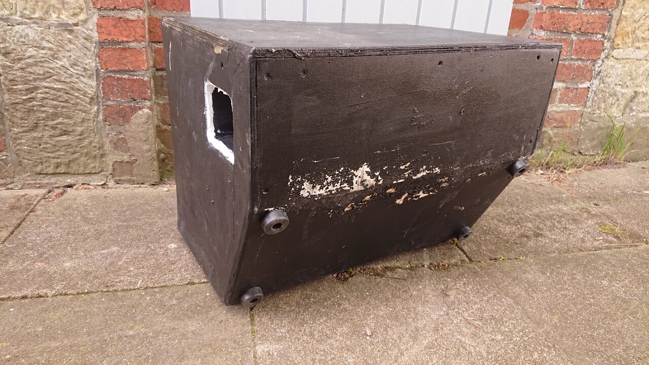

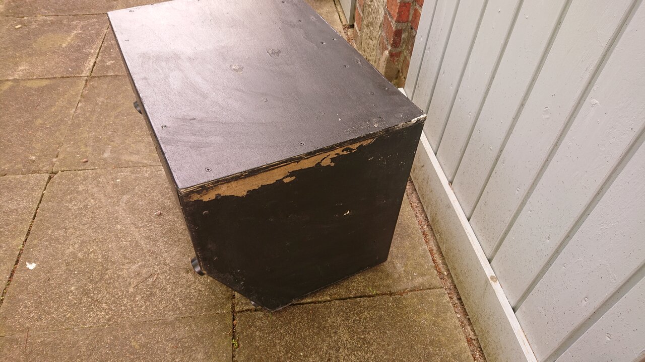

Auch ich war schon lange scharf auf das Teil und habe deshalb aus allem was ich so an Holz(teilweise leider etwas verzogenes) und Boxenbau-Krams da hatte mir die als road worn Version zusammen gezimmert. Die Macken sind teils von mir extra gemacht, andere dem schon vorher benutzten Holz geschuldet..
Sollte eigentlich nur erstmal der Versuch sein, bevor ich die mal in "richtig" baun, dazu komm ich aber wegen des Wegfalls der Werkstatt / Haus nicht mehr....

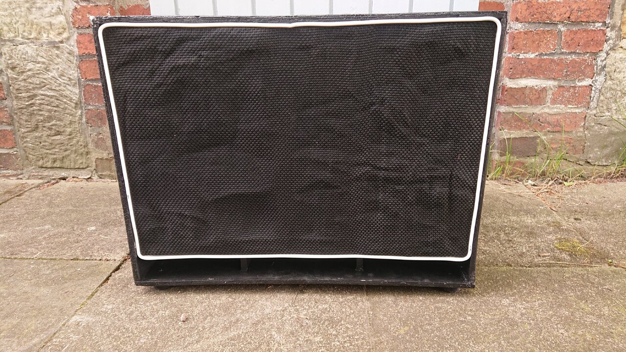

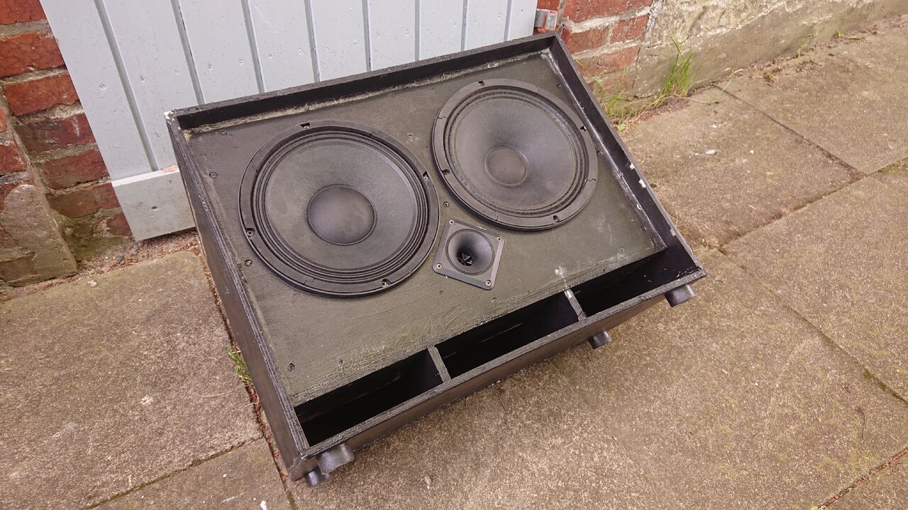

Ok, ich habe die fast praktisch kopiert, was Maße und so angeht.
Ich habe das Ding aus Pappelmultiplex gebaut, dazu Reste von andern Projekten und garniert mit einem B&C aus einer Tecamp 210 und einem neuen gebrauchten aus den kleinanzeigen.
Ich habe hier 4 Ohm, also 2 parallele Speaker und bestimmt 600 Watt Belastbarkeit.
Die Box drückt richtig gut, klingt MEGA , man kann da sicher noch nen Griff dranbauen oder die noch schöner machen.. Tja, schade, dass ich die auch nicht wirklich brauche, da ich noch 8 andere Boxen habe... 😂

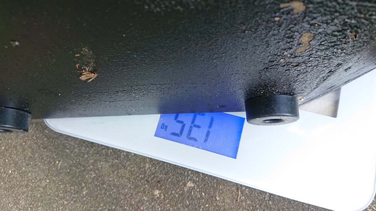

Meine Box ist übrigens noch leichter.. Keine 14 Kg..
