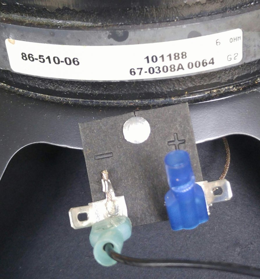

Schon ein alter Tröt. Trotzdem noch eine Richtigstellung.
Die einzelnen Speaker in der 610er haben 6 Ohm.
Hier ein Bild.

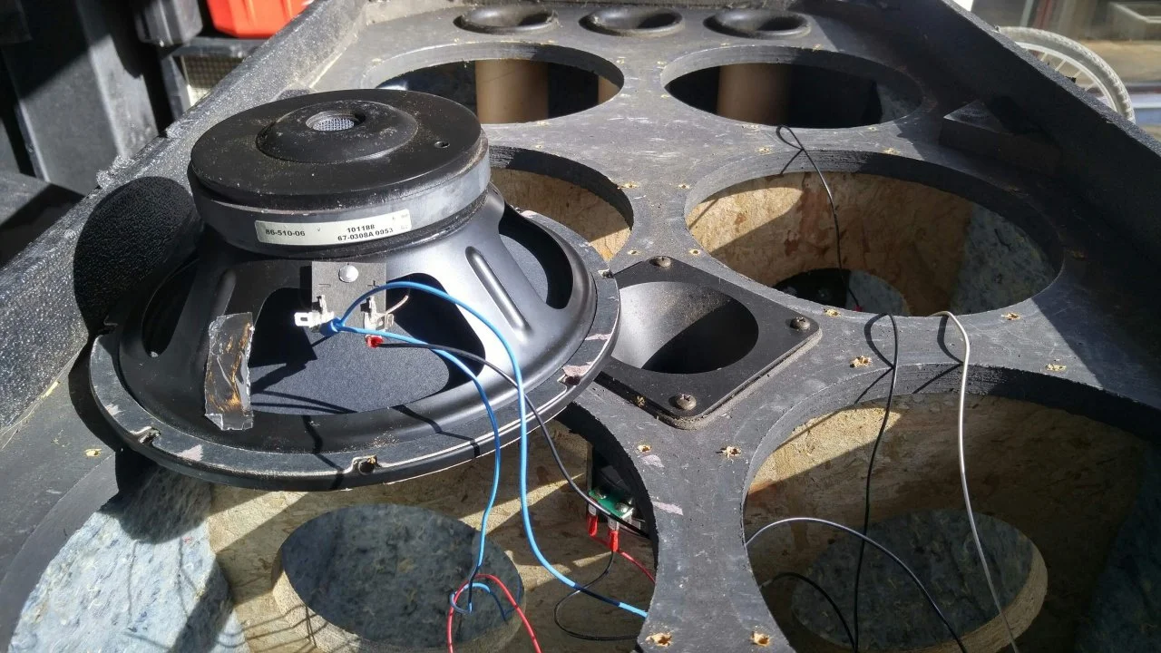

@Holzwurm
Es stimmt nicht das die oberen 2 Lautsprecherpaare auf jeweils eine geschlossene Kammer arbeiten während das untere in einer Reflexkammer untergebracht ist.
Diese falsche Annahme beruht auf einem Bild dass häufiger einmal im Netz auftaucht.
Die Box ist eine ganz gewöhnliche Bassreflexbox ohne geschlossene Kammern.
Hier ein Bild
In der unteren Kammer befinden sich die 3 Reflexöffnungen. Die oberen beiden Kammern sind mit ihr über jeweils 2 grosse kreisrunde Ausschnitte verbunden, also arbeiten auch sie nach dem Bassreflexprinzip.
Denke man kann es recht gut auf dem Bild erkennen.

Das gezeichnete Bild hat wohl dieses Gerücht in die Welt gesetzt dass die eine Kombibox sei.
Wie der Ray schon sagt, ganz normale Bassreflex Box. die Bretter sind Verstrebungen, zwar mit kleinen Löchern und viel Fläche, was auch sicher seinen Einfluss hat, aber im Prinzip einfach BR.

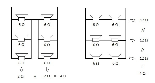

Im linken Beispiel sind es 1,8 Ohm +1,8 Ohm = 3,6 Ohm, im rechten Beispiel läuft es ebenfalls auf 3,6 Ohm hinaus.
Wie kommst du denn auf 2x 1,8 = 3,6 Ohm?
Für das linke Bild gilt pro Parallelstrang
1/Rg = 1/R1 + 1/R2 + 1/R3
1/Rg = 1/6 + 1/6 + 1/6 = 3/6 = 1/2
daher Rg_parallel = 2 Ohm
Das 2x in Reihe macht 4 Ohm.
Die Angabe mit 4 Ohm ist für beide Fälle völlig korrekt.
