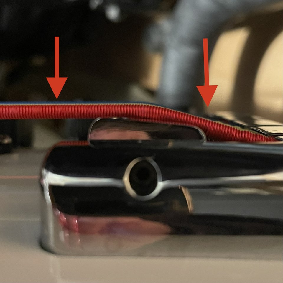

Und ebenso wichtig: an allen wichtigen Stellen abknicken. Also zusehen, das nirgendwo ein "Bogen" entsteht. An Brücke (ggf an Reiter UND Bohrung), Mechanik, ggf Sattel abknicken!
Im englischsprachigen Raum auch "witness point" genannt. Beugt auch vor in den hohen Lagen, dass die Töne nicht sauber sind. Wer also Saiten frisch aufzieht und vielleicht sich wundert warum die Intonation nicht stimmt, könnte auch daran liegen.
Das Ergebnis sieht bei mir so aus:
Da wo die Pfeile sind drücke ich mit nem Finger in die Richtung runter. Danach läuft es so wie von @Basspekoe beschrieben, nicht mit nem Bogen sondern sanft abgeknickt über das Böckchen der Bridge und auch am Sattel. Obacht - war jedenfalls bei mir so: mit Roundcore-Saiten (hier die abgebildeten DR Neons) und Witness Point setzen, hat bei mir auf der G-Saite und nach Drücken der Saiten aufm Sattel auch in eine Ploppsaite verwandelt. Da habe ich wohl nicht sauber gecrimpt.
