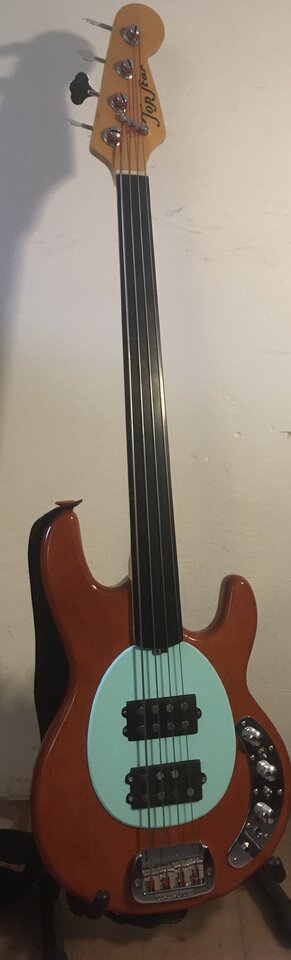

Die Idee ist halt, dass nicht noch eine Farbe ins Spiel kommt. Der Bass ist Orange(Body) der Hals ist so ein altes Gelb, das Pickguard ist Türkies, die Hardware ist Chrom und das Griffbrett und die Pickups sind Schwarz. Ihr seht - noch eine Farbe ist nicht notwendig.
Ich habe jetzt kein Bild vom aktuellen Zustand aber hier ein Bild noch bevor ich die Anpassungen für die Armablage und die Wampenrampe reingeschliffen habe.
Mit Entstehungsgeschichte, wer will:
Jetzt ist halt oben die Armablage so sichelmondförmig angeschliffen. Das würde ich gerne so Maisgelb wie den Hals machen und Ölen bzw. mit Hardwachs polieren.

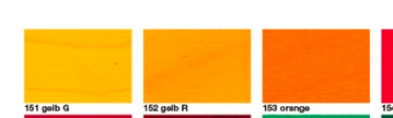

Mal als Hilfestellung:
Oder hier:
Verarbeitung nach Hersteller-Vorschrift.
153 hab ich da ... zu krass, dass habe ich schon öfters benutz. 152 wäre wahrscheinlich nah dran oder 151 und etwas vom orane dazu ... ich teste das mal an einem Probestückchen - stark verdünnt angefangen und dann einfach in kleinen Schritten, bis es passt. Dann noch ölen und vergleichen. Es sei denn es kommen noch gute Ratschläge bis morgen zusammen.

Das Zeug ist ja billig und in Pulverform viele Jahrzehnte haltbar.
Du must dir eine Auswahl besorgen, und zwar Holztöne - auch wenn die Bezeichnungen irreführend sind.
"Farben" sind nur als Effekt oder zum leichten Abtönen zu gebrauchen.
Beginnen würde ich mit "Eiche hell" für den gelblichen Grundton, "Birnbaum" für einen leichten Rotstich und "Nussbaum" zur Rettung ins Bräunliche.
Anrühren nach Vorschrift und dann mischen.
Ganz wichtig: Präzise dosieren und protokollieren zur Reproduzierbarkeit!
Nicht immer nur dazuschütten, sondern auch mal wegstellen und neu beginnen. Gerne auch mit Wasser verdünnen.
