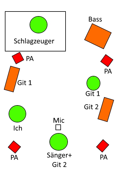

So, jetzt kann ich mal zu weiteren Details kommen:
Im Proberaum steht mein Halfstack von FMC, verstärkt von einem Genz-Benz GBE 400 und zum spielen nutze ich meist meinen Fender Precision *stolz* :D
Die Aufteilung haben wir extra so gemacht, dass ich weiter weg vom Verstärker stehe um ihn besser zu hören, 2-3 Meter müssten das sein. Zum besseren Verständnis: Hier ein Bild ;-)
Grün sind Personen, orange Verstärker, die PA mit vier Monitoren ist rot und wird nur vom Sänger genutzt.
Dat is doch schon mal was zum Ansetzen.
Bassbox direkt schräg in der Ecke ist nicht so optimal und
die Gitten Amps sterben im selbst gemachten Kreuzfeuer.
Mit den PA Boxen schräg in den Ecken verhält es sich auch
ähnlich, wie mit der Bassbox. (matscht / wummert gerne).
Würde auch da ansetzen was @Jack in the green genannt
hat und zum Anfang die Dumsektion an eine lange Wand,
setzen.
Wie sieht´s mit den EQ Einstellungen aller Beteiligten aus ?
siehe Post 2
Edit: Stehen die Amps bzw. Boxen auf dem Boden und was
für Boxen (Bestückung) bzw. Amps für Gitte sind das ?
Wir haben auch eine rechteckigen Raum, noch dazu in bassresonanzfreudiger Größe.
Wichtig:
Die Bassbox nicht in die Ecke stellen und nie in die Länge des Raumes strahlen lassen. Das gibt jeweils ne deftige Dröhnung!
Bass- und Gittenanlage stehen bei uns nebeneinander asymmetrisch an einer der Längswände, fast nen halben Meter von der Wand weg und leicht schräg in den Raum.
Der Drummer hat eine Ecke des Raumes belegt, da er kein Brutalbolzer ist und so den nötigen Druck durch den Raum bekommt.
Der Kehtarrist und ich stehen nebeneinander gegenüber unserer Anlagen, er guckt auf meine Anlage, ich auf seine.
Bässe rausdrehen hat er vom ersten Tag an bei mir gelernt und wenn wir beide die Bassdrum nicht mehr gut hören, wird leiser gedreht ;-)
Zum Glück ist mein Kehtarrist rhythmisch begabt und kooperiert darum gerne bei seinen Licks mit dem Drummer! :great:
