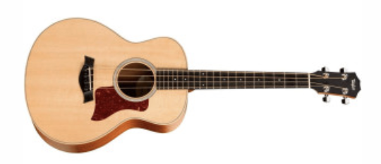

ich präferiere für derlei situationen seit jahren meinen kleinen akkubass auf halbem weg zwischen uke und western:
der taylor gs mini bass klingt gut und spielt sich gut, laut ist der aber nicht. ich habe das päärchen gs mini gitte + bass hier hängen, wenn ich mal eben was raushören oder etwas einspielen muss. optisch finde ich den ansprechender als die ukulelen, die immer ein wenig nach kindergeburtstag aussehen. as u like it!!
