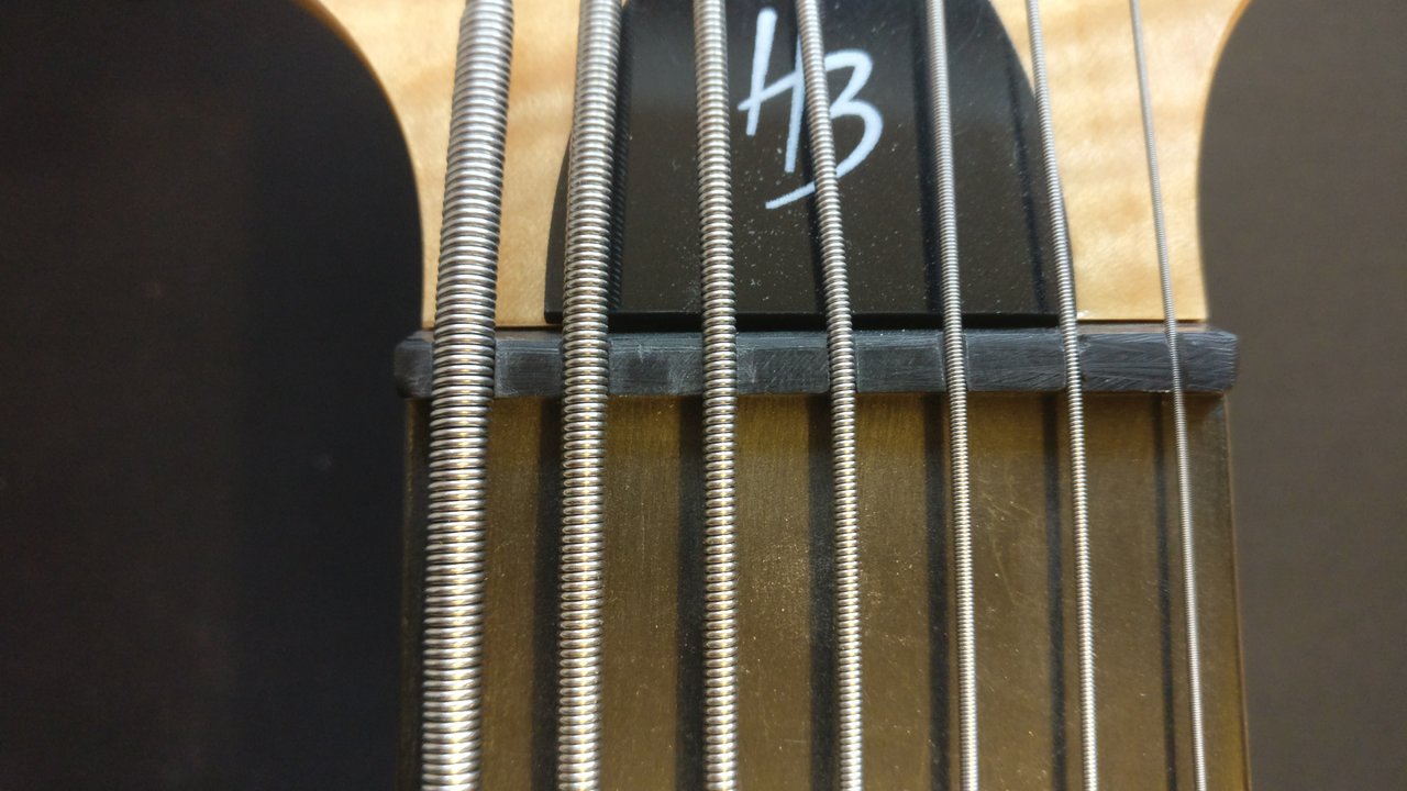

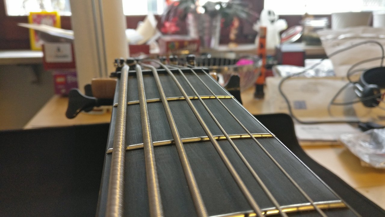

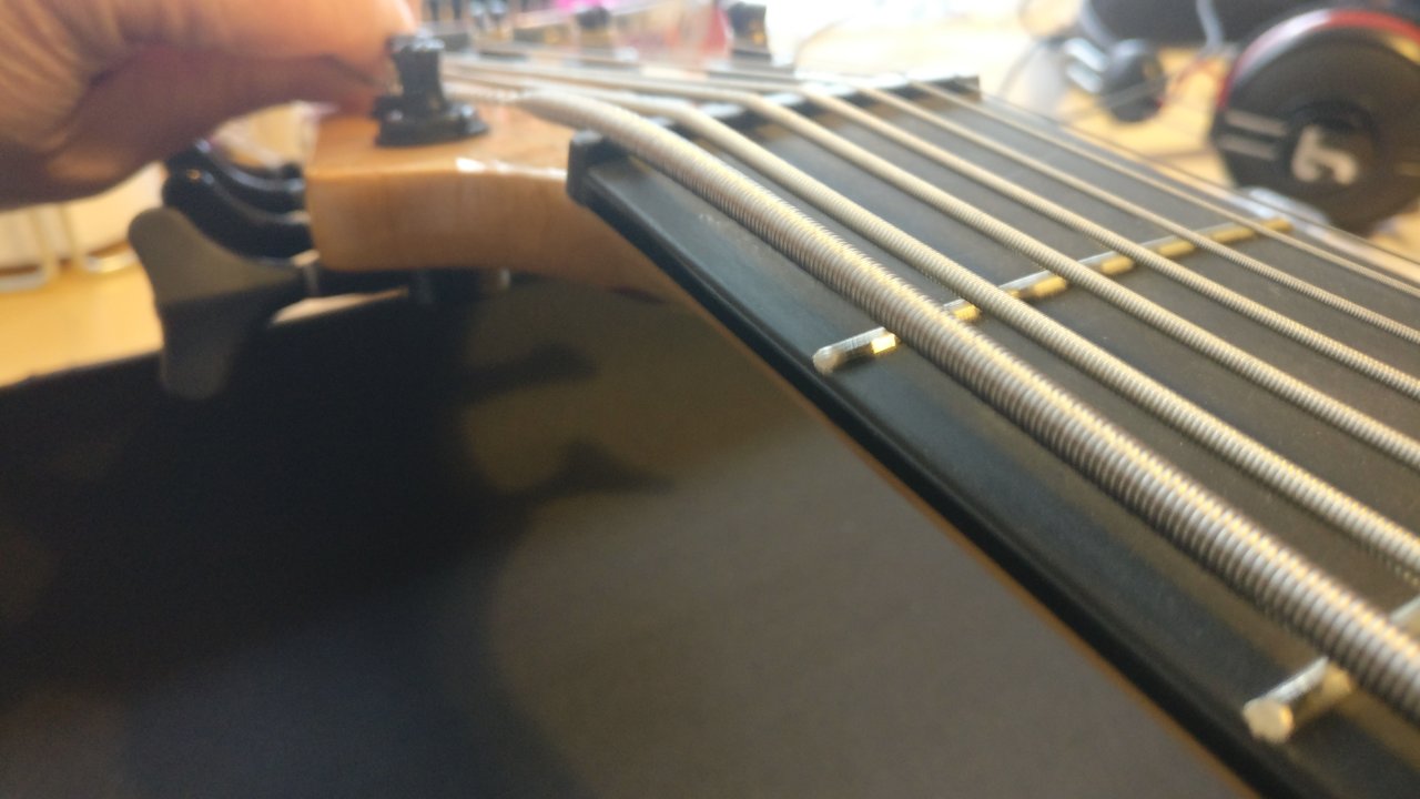

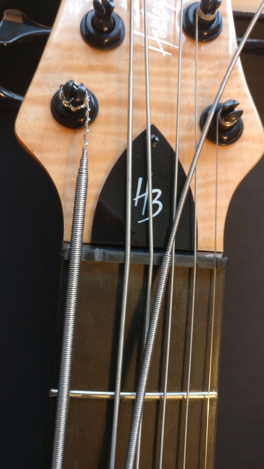

Soo, lang hats gedauert, aber nachdem ich heute keine Termine außer Haus hatte und habe, hab ich mir endlich die Zeit genommen, den Sattel anzupassen und die F# - C Saiten aufzuziehen.
[Dieses Posting muß ich mehrfach editieren, weil ich am PC tippe und vom Handy die Fotos hochlade und einbinde.]

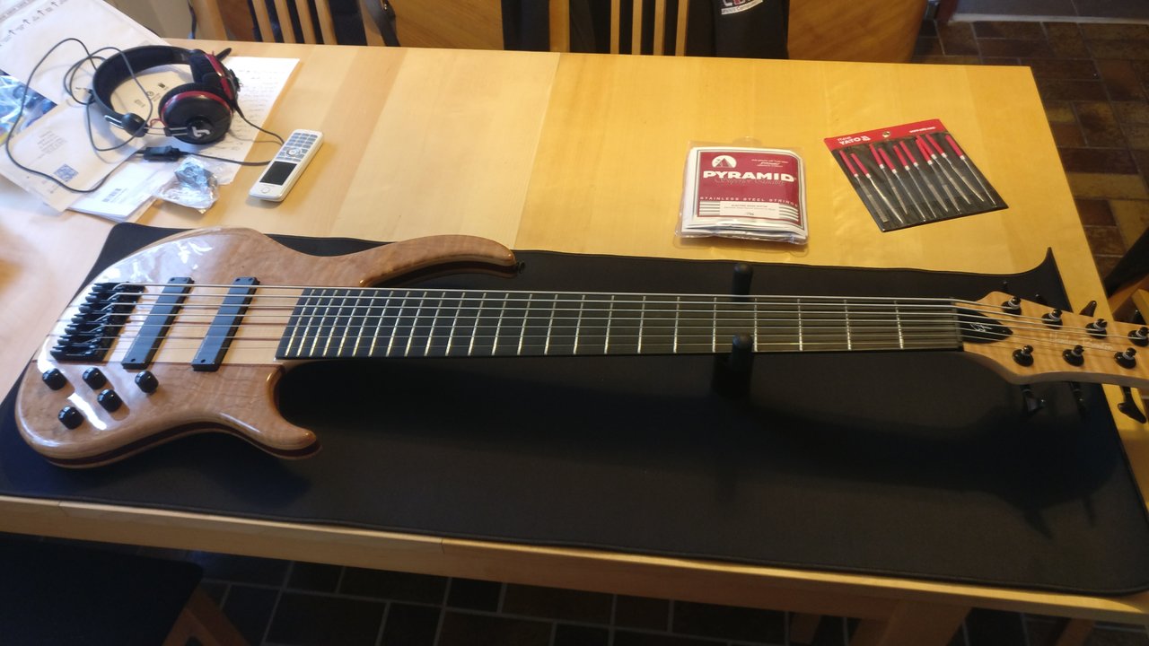

Ausgangslage:

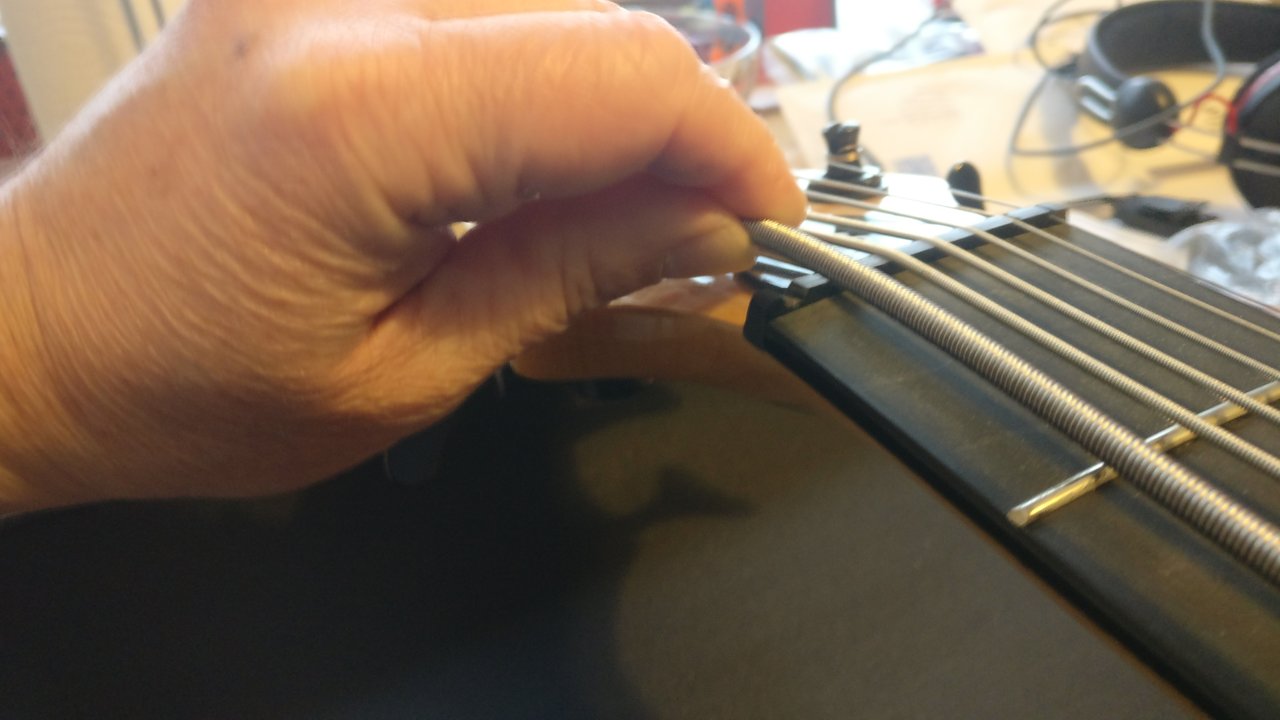

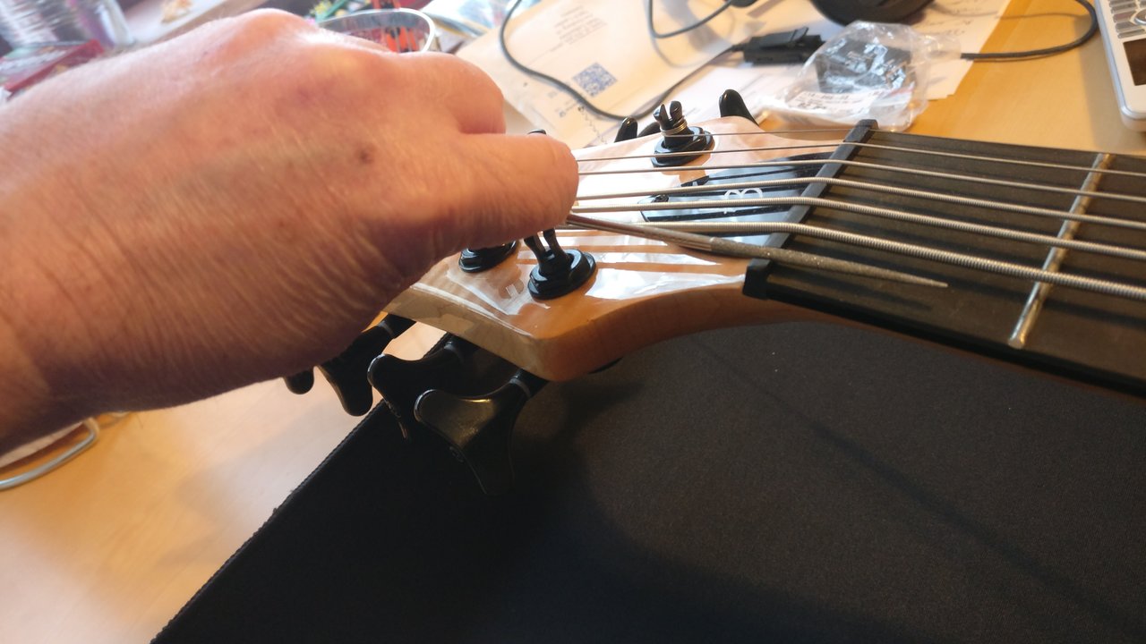

B-Saite runter und .170er F# Saite durch die Bridge gefädelt.

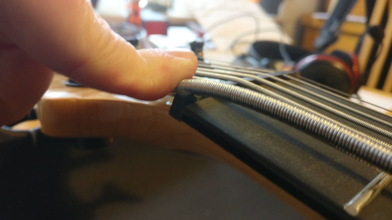

Vorsichtig auf feilen.
Zwischenstand...
Versehentliches Selfie, aber ja, könnte passen.
Na gut, noch nicht ganz.
Aber jetzt!

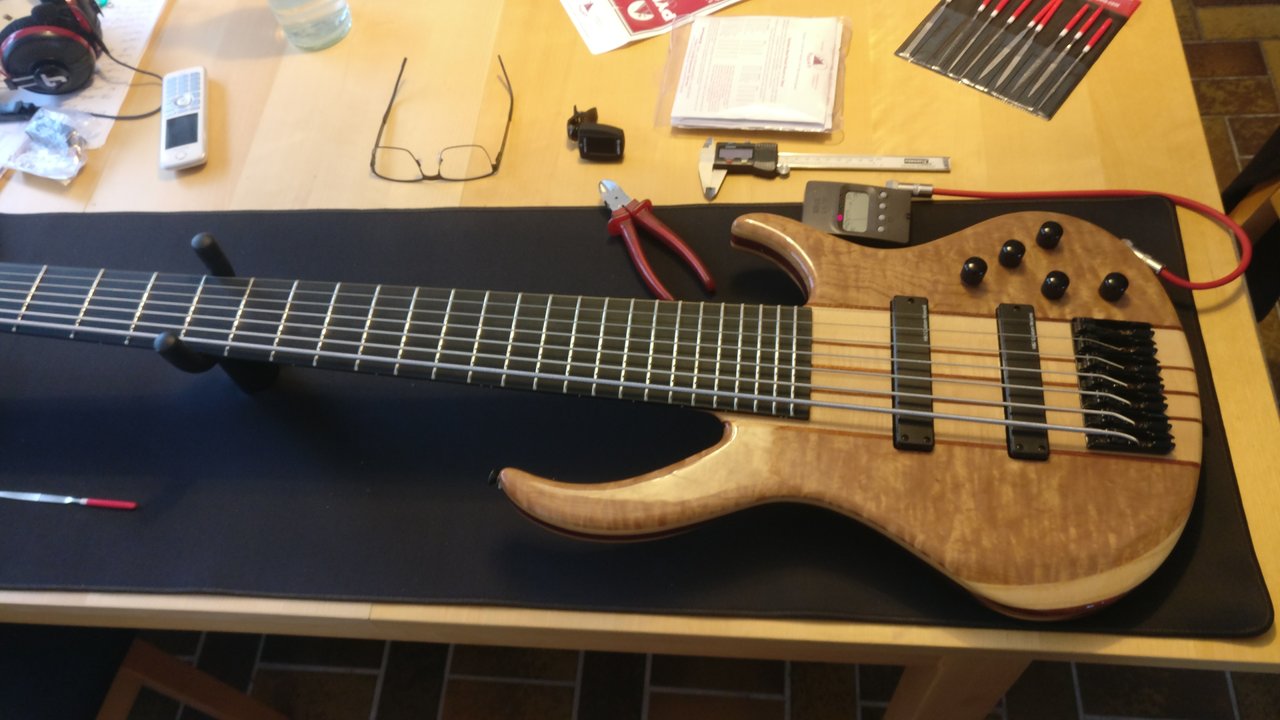

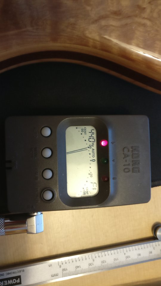

Und das gute alte Korg CA-10 kann sogar problemlos ein tiefes F# erkennen.
Und weil man nicht mehr als 10 Bilder anhängen darf, mach ich eben im nächsten Post weiter...

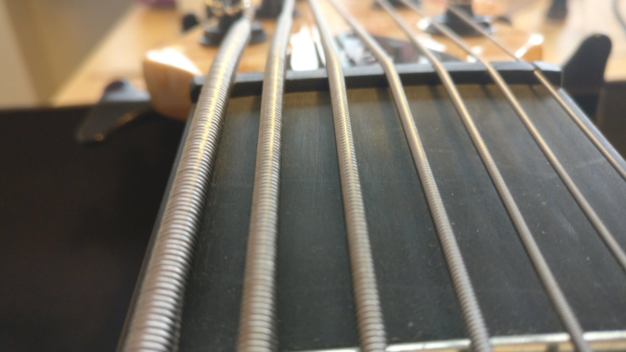

Bisher nur die F# Saite vom neuen Satz drauf.

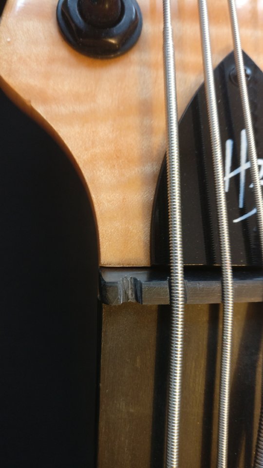

Anpassen der Sattelkerbe für das B.
Ab dem A hat es gereicht, die neue Saite ein paar Mal durch die Kerbe zu ziehen; da war kein Feilen mehr nötig.
Und fertig.
Die Oktavreinheit ist schon wesentlich besser als mit den originalen Saiten, benötigt aber noch ein wenig Nachjustage.
Die Saitenlage ist schon fast gut.
Ich laß die frischen Saiten sich jetzt erstmal ein wenig "setzen", stimm dann nochmal durch und justiere die Bridge.
