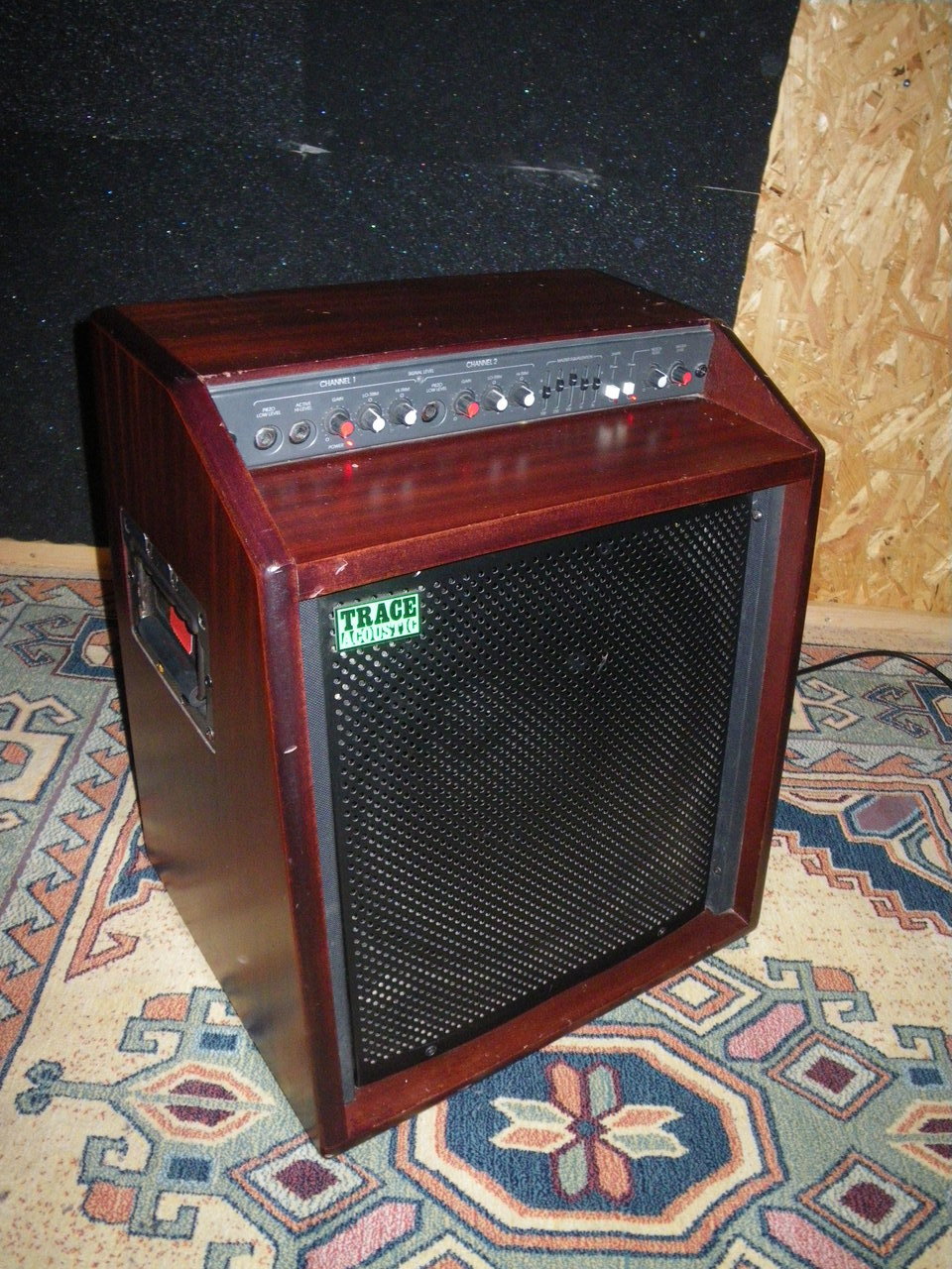

wie man hier schon schrub: Akustikbass geht ohne Verstärkung gegen Westerngitte unter. Ich habe mir mal den hier gekauft, weil er einen Piezo Eingang hat, für akustische Instrumente gebaut ist und sich mit denen auch gut anhört (die Vorbesitzerin hat darüber ihre Geige verstärkt um eine weicheren Klang zu haben) :
Mit einer Konzertgitarre (Nylonsaiten) kling er auch prima. Ich überlege ihn gerade wegen Gedönsreduzierung abzugeben, bin aber noch sehr unschlüssig.
Rotaten klappt bei mir immer noch nicht, Funktion genutzt = kein Effekt, sorry
