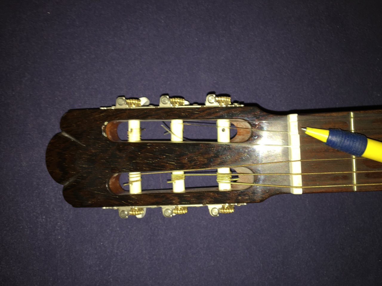

Auch nicht gut für die Gitarre. Mach doch mal ein Foto, auch von der Stelle, an der die Saite immer reißt...
Stück vom Sattel ist abgerissen.

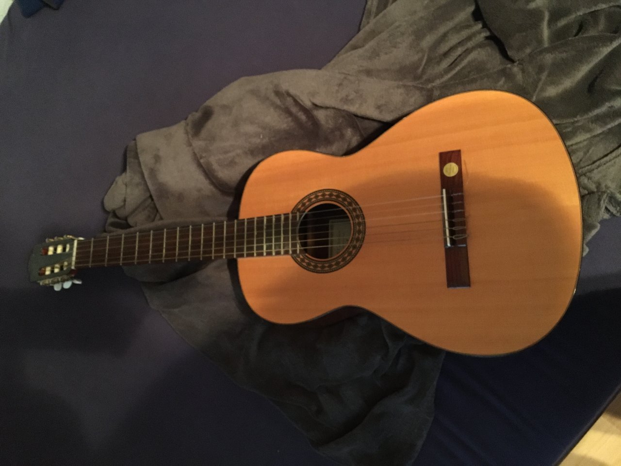

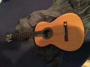

Mist eine H.V. Diethard, glaube eine Tochterfirma von Aria.
Klang wegen der Fichtendecke besser als die über 3000€ Gitarre meiner Lehrerin damals, und die 900€ Alhambra, also musste ich sie haben. image.jpgimage.jpg
Das ist keine Westerngitarre, das ist eine Konzertgitarre. Da gehören Nylonsaiten drauf.
Von Baritonsaiten für normalmensurige Konzertgitarren habe ich noch nichts gehört, die müssten ja ziemlich dick sein, oder aber total schlabberig...
Nicht ohne Grund gibt es auch Konzertgitarren mit (längerer) Baritonmensur...
Vielleich kannst du mit feinem Schleifpapier die Abbruchkante am Sattel etwas verrunden, damit die nächste Saite nicht wieder reißt. Am besten aber einen neuen Sattel drauf machen (lassen)...

die abbruchstelle hat damit nichts zu tun. es riss dahinter.

okey, weil du so nett warst und mir etwas weitergeholfen hast, werde ich den sattel reparieren lassen.

Mir ist der Eindruck entstanden, dass dir wiederholt die gleiche Saite an der gleichen Stelle riss - nämlich an dem gebrochenen Sattel - und dass du deswegen andere Saiten suchst.
