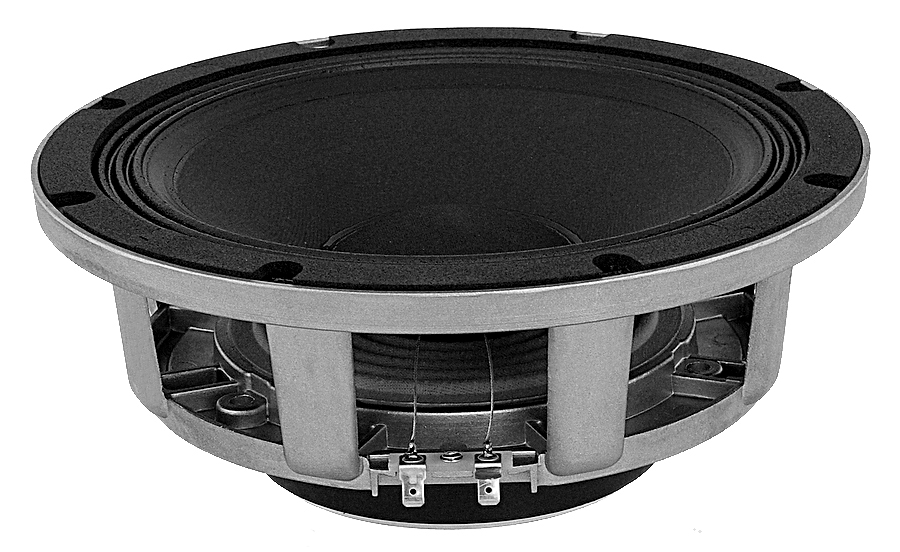

Hallo KollegInnen,
ein Gehäusefund hat meinen Basteltrieb geweckt. Ich möchte gerne in ein altes geschlossenes Monitorgehäuse mit ca. 31Litern Volumen einen passenden 10 Zöller einbauen. Entstehen soll dabei eine Box zum Üben und für den Einsatz als Box für kleine Akustikgigs ohne Schlagzeug. Antreiben möchte ich das Ganze mit einem Tech 21 Digi-Amp.
Einen Hochtöner brauche ich dafür nicht. Auch soll es eher warm und rund klingen. Für Tipps bin ich sehr dankbar. Gibt es Ideen außerhalb der Emminence Beta Fraktion?
Liebe Grüße
Jan
Hallo Jan,
Frag mal beim @FMC Hans an. Der hat pro Größe drei, vier sehr brauchbare Chassis auf Lager und kann Dir aus dem Stegreif sagen, welcher davon am besten in Deine Box passt. Und seine Preise sind nicht höher als bei den üblichen Lautsprechershops.

Ich hab immer was rumfliegen, auch gebraucht oder aus Testeinbauten. Aktuell 4 Stück 10" Speaker von IMG, die sind noch aus früheren Beständen übrig und sind derzeit in einer 410 im Vorführraum verbaut. Die verkaufe ich auch einzeln. Preis pro Stück war mal bei ca. 80 Euro, ich verkauf sie für 40 Euro/ Stück.
Sind aus der warm klingenden Fraktion. Die Jensen ballern mehr im oberen Mittenbereich, die IMG sind da runder und haben schöne Bässe.
Bei 30 Litern geschlossen ist ein Eminence BP102 perfekt. Der liefert auch für einen 5-Saiter ein sehr sattes Fundament. Nachteil" Man sollte ihn zusätzlich noch mit einem Mitteltöner 3- 4" kombinieren. So tief wie der BP102 kommen sonst nur weich aufgehängte Chassis. Bei max. 2KHz ist dann aber Schluss nach oben ...
