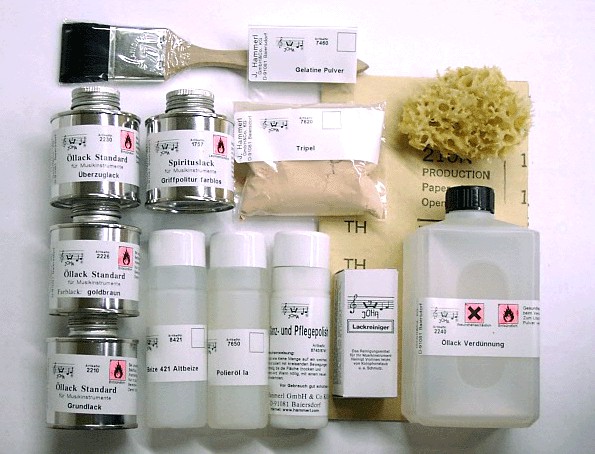

Bist Du sicher, dass Dein Kontrabass mit Schellack lackiert ist? :-P Ich kenne das eher von akustischen (vor allem Konzert-) Gitarren und weniger von Kontrabässen, die eher mit Öl- bzw. Spiritusbasierten Lackierungen daherkommen...
Aber wenn es wirklich Schellack ist, hilft Dir ja vielleicht das ein wenig weiter...
Ich habe an meinen Bässen aber noch nichts an der Lackierung ausgebessert... die sind aber auch Spiritusbasiert..;-)
Oder vielleicht hilft Dir das weiter?!?
