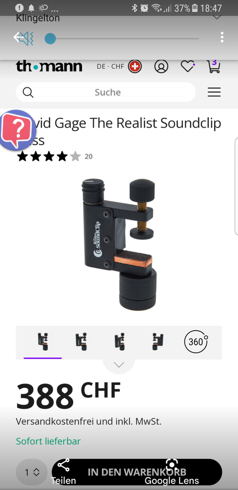

Momentan spiele ich über ein Eden 501 Top und SWR2×12 Speaker. Am Bass nehme ich den Ton mit dem David Gage Soundclip ab....
Klingt besser als jemals, aber nicht kontrabassig...
Ich kenne den Soundclip nicht, aber wenn es wie die meisten anderen David Gage-PU's auch ein Piezo ist, dann wird sicher die Frage der Eingangsimpedanz des Amps eine wichtige Rolle spielen, wenn da nicht ein Preamp im Soundclip mit eingebaut ist.Wenn es der Nano Mark II sein soll, dass ist die Eingangsimpedanz mit 1 MOhm jedenfalls Geschmackssache... dem einen gefällt der entstehende Sound, dem anderen nicht... für (passive) Piezos haben sich für mich hochohmigere Eingänge von 5 oder gar 10 MOhm als "besser", weil natürlicher klingend erwiesen.
Vorher hatte ich ein Shadow zum in den Steg klemmen. Das Soundclip finde ich besser.. wen es richtig positioniert ist...

Nach meiner Erfahrung klingen die Gage Pickups tendenziell dunkler, könnte auch gut mit 1MOhm des neuen Modells funktionieren.. ums Ausprobieren kommst du aber nicht rum- Bass, Saiten, Setup, Spielweise, Klangideal sind von Bassist zu Bassist so unterschiedlich, dass man da kaum was allgemeines raten kann, leider.

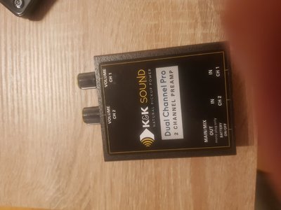

Das mit dem Impendanzumwandeln/Preamp ist auch noch Thema! Der KK Dual Channel ist impendanzmässig wohl nicht der Bringer...
Da ich meinen Kontrabass an verschiedenen Amps spielen möchte, werde ich einen brauchbaren Preamp anschaffen. Der Fishman Platinum ist in der Auswahl...
