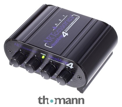

Ich hab den hier:

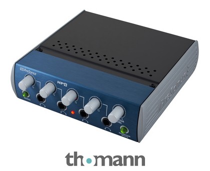

Dieser ist auch nett und du benötigst kein 2xMono- auf Stereo-Klinkenkabel :
