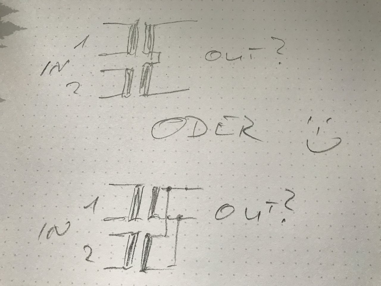

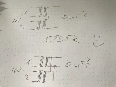

Wie wär's denn mit zwei Lehle-Übertragern, die das Signal passiv summieren?
Eingangsseitig gar kein Problem. Ich habe aber spontan keine Ahnung, wie die Sekundärseiten verschaltet werden müssten, damit dies (möglichst passiv und einfach) funktionieren kann. Gibt's hier Spezialisten, die das wissen?

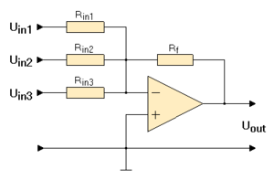

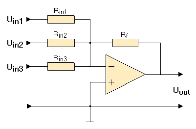

Wenn du eh ein grundlegendes Verständnis von Lötkram mitbringst kannst du dir das besser mit ein paar Bauteilen selber bauen.
http://www.vias.org/mikroelektronik/oa_sumampl.html
Da nimmst du dann einen hochwertigen OPA wie den NE5532 oder TLE2072 oder was aus der Burr Brown Serie und über minderwertige Signalverarbeitung brauchst du dir keine Sorgen zu machen.

Danke @Ratterbass, aber dann wird's schon wieder aktiv - ich denke noch über eine passive Lösung nach.

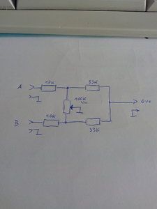

wenn du niederohmig reingehen kannst
Genau sowas, nur gehe ich eben nicht niederohmig rein, deshalb die Übertrager-Idee

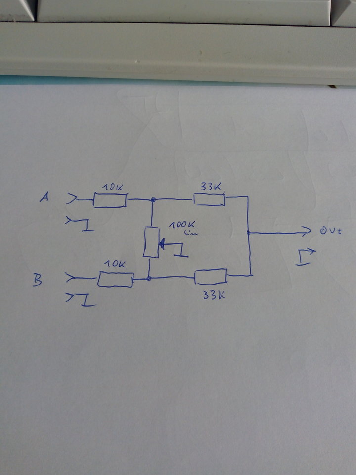

Im Prinzip die @Talisker - Schaltung in hochohmig; am Besten in den Orion eingebaut. Zweite In-Buchse dran - fettich

Die Frage war ja, ob und wie ich sowas mit zwei Übertragern hinbekomme.
Ich dachte in erster Linie war die Frage ob das passiv simpel und hochwertig machbar ist:gruebel:
Die Antwort lautet hier: nicht ohne unverhältnismäßigen Aufwand, der dir am Ende immer noch keinen Mehrwert gegenüber einer aktiven Lösung gebracht hat.
Das macht es nicht wirklich besser. Gleichstromtechnisch hast Du zwar eine Trennung, aber Wechselstromtechnisch (also im relevanten Frequenzbereich) belasten sich die beiden Ausgänge immer noch gegenseitig. Nix gut. Das einzige was wirklich funktionieren könnte, wäre ein Richtkoppler, aber ich versuche mir gerade vorzustellen, wie groß der für 20-20kHz sein müsste:-P

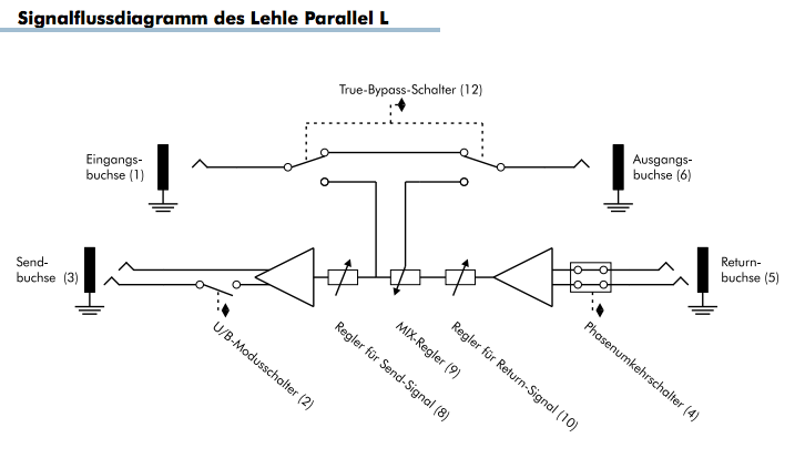

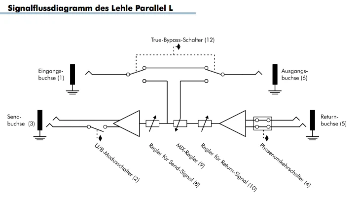

Wenn du was fertiges haben möchtest, warum nicht den Lehle parallel (M oder L) und gut?
Die Balance Schaltung, die Talisker gepostet hat lässt sich mit einem Dual OPV (siehe oben für Vorschläge) auch als Blend Regler nutzen. Einen OPV als Buffer für den Bass und einen als Aufholverstärker.
