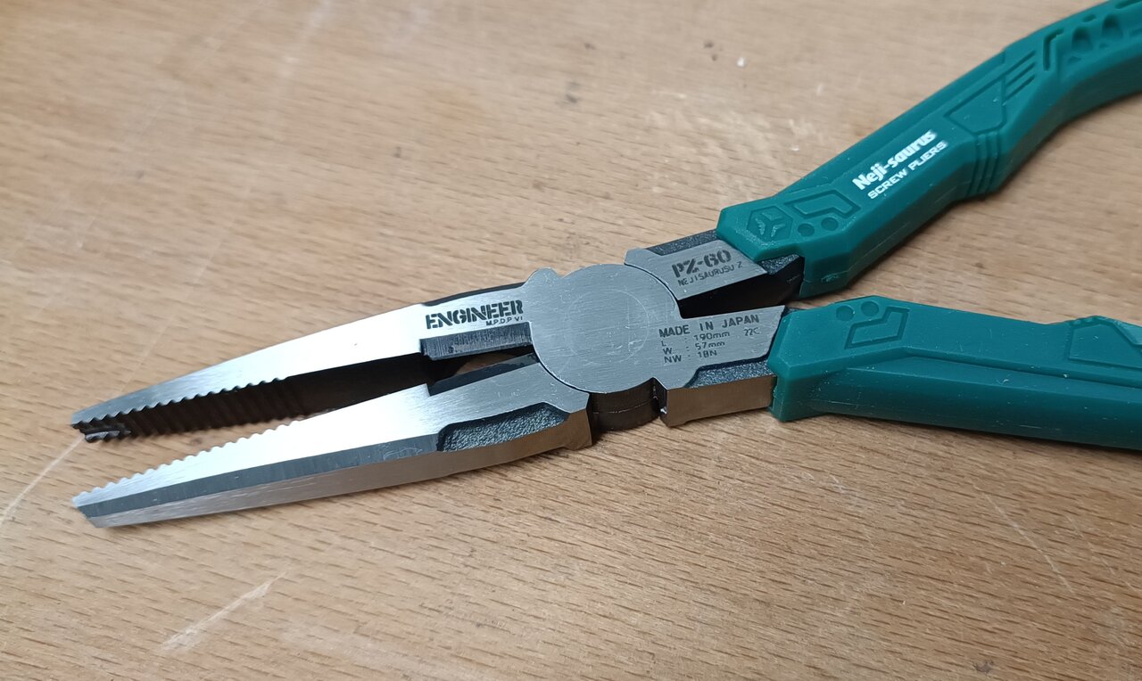

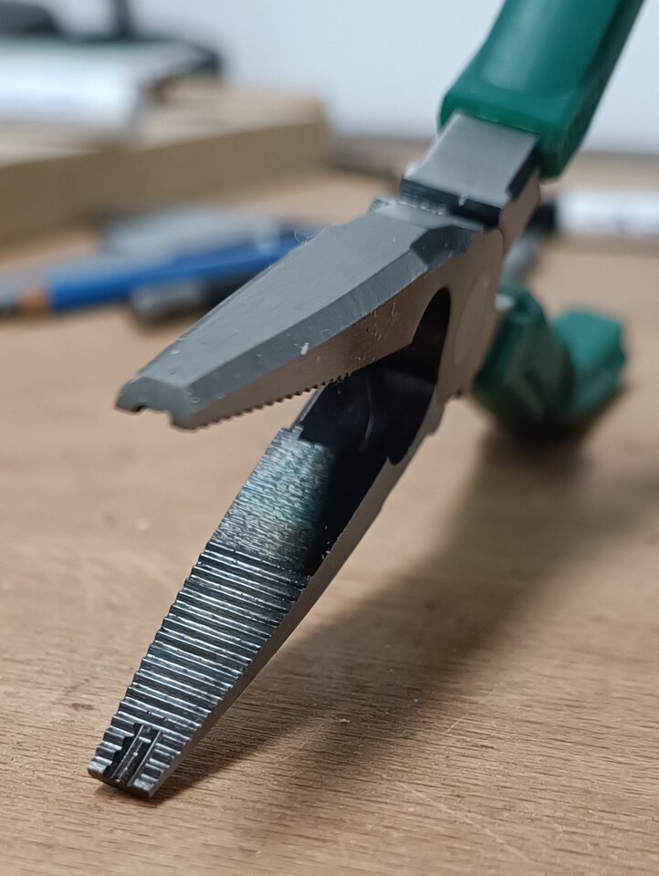

Meine Theorie ist mittlerweile, dass die Dinger aus Polyurethan gespritzt werden. Eine meiner ersten Anschaffungen für die Werkstatt war eine vernünftige abgebrochene-Schrauben-Ausdrehzange.

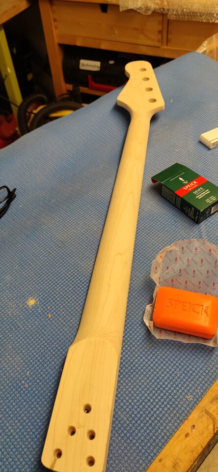

Vorbohren, geht auch mit ner dünnen Spax und dann Kerzenwachs aufs Gewinde.
Dann flutschen auch die Billoschräubchen rein.
Und Augen auf bei der Wahl des Schraubendrehers! Philips nehmen, KEINEN für Pozidriv, also OHNE die kleinen Zacken zwischen den Flügeln den Flügeln
Ich nehme statt Wachs immer Seife.
@Talisker : Da kamen metrische Gewinde zum einschrauben rein. Mit Seife geschmiert.
