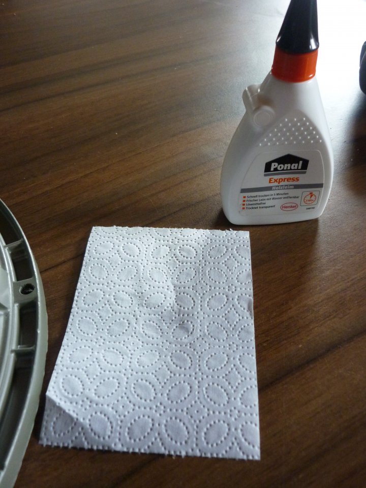

Pornal Express für die Minutenschnelle Extase. :D

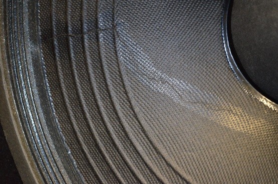

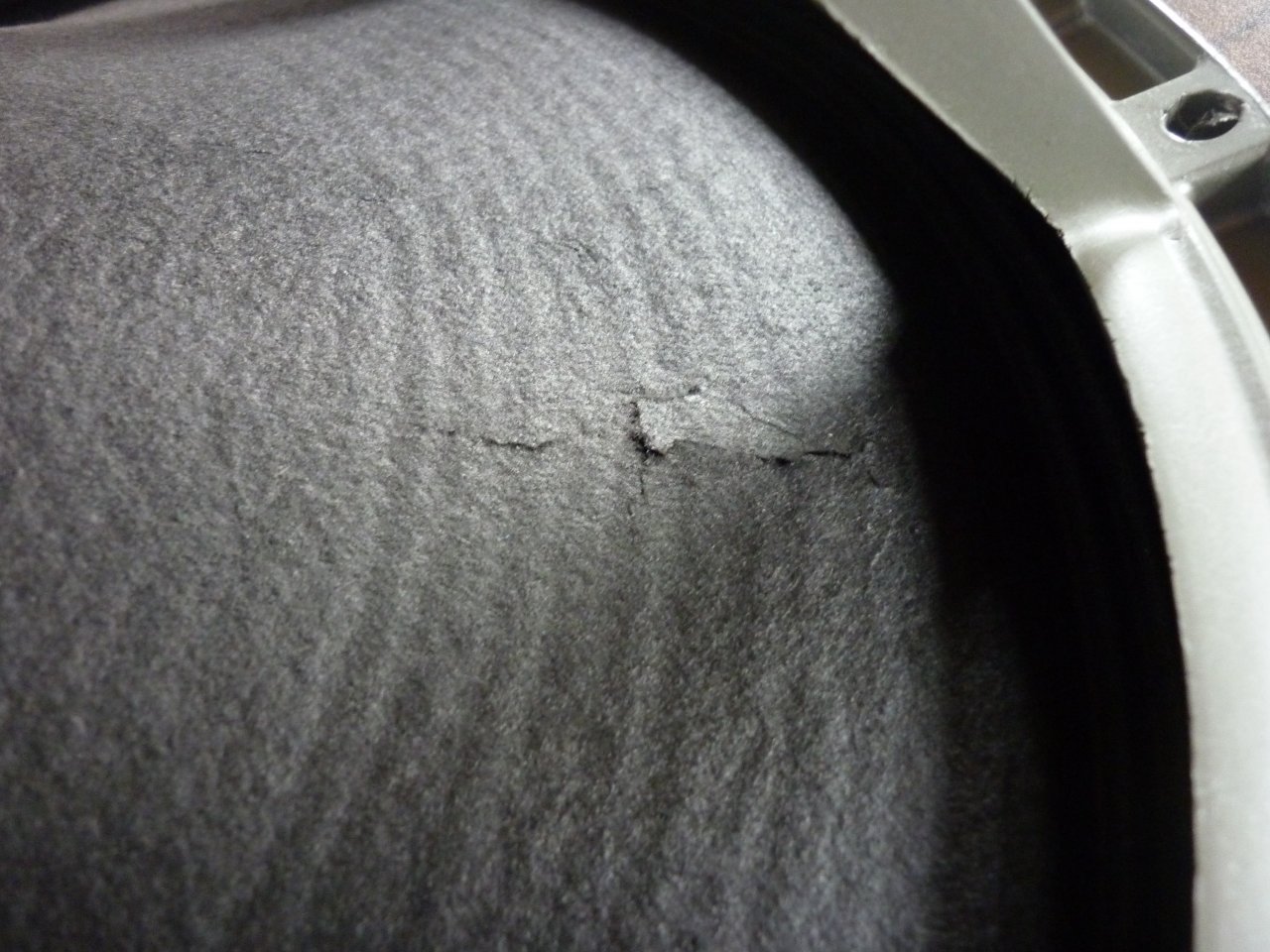

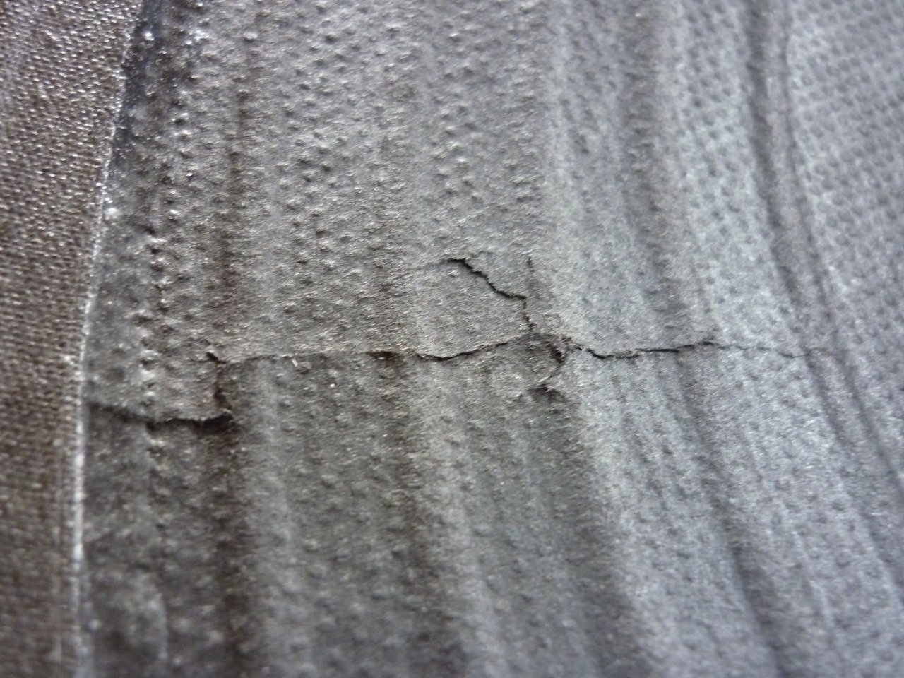

Hier:
Hier der Riss in Nahaufnahme. Von hinten sieht man, dass er doch deutlich länger ist als sich anhand des kleinen Chips von vorne auf die Schnelle erkennen lässt.

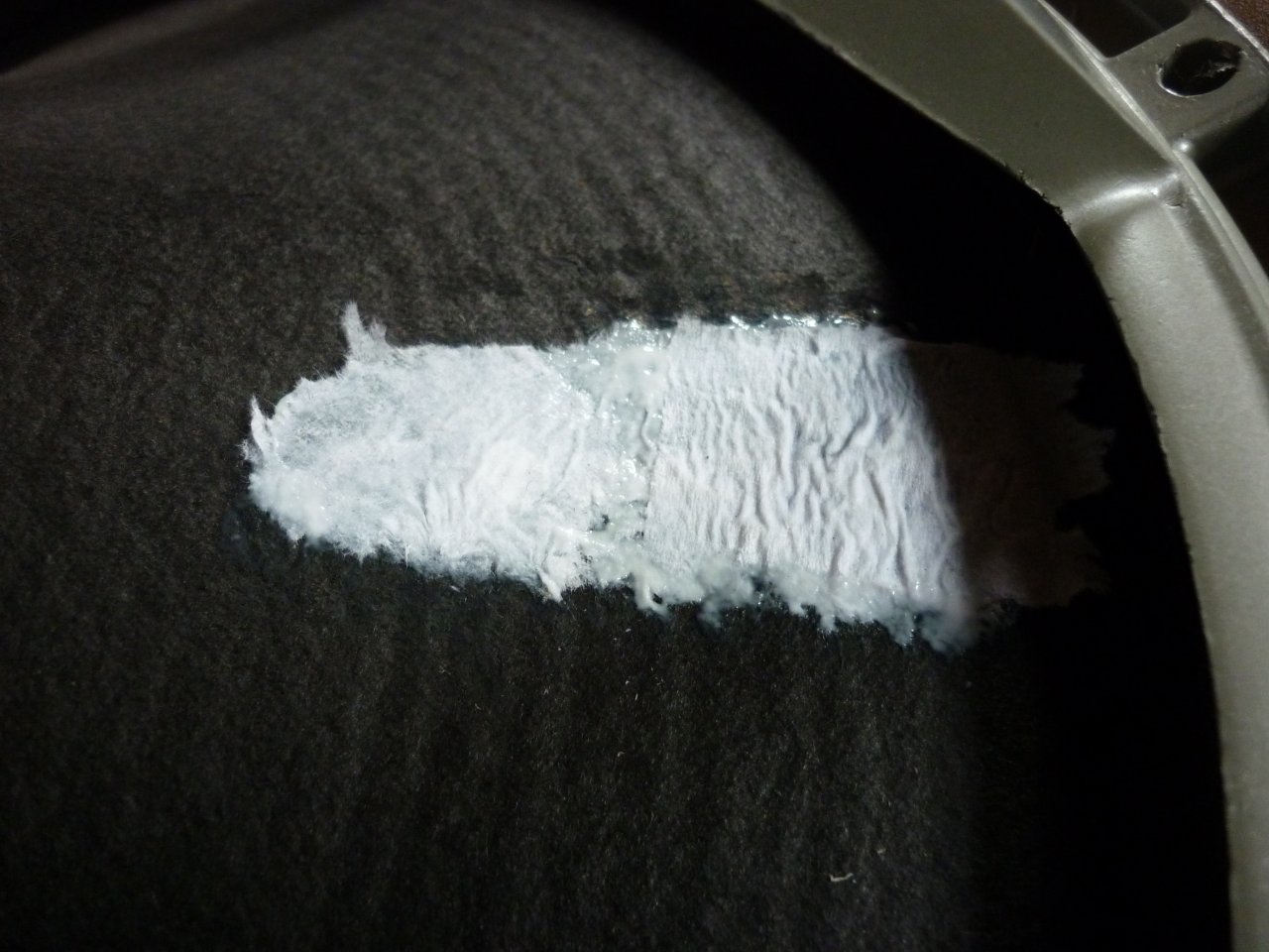

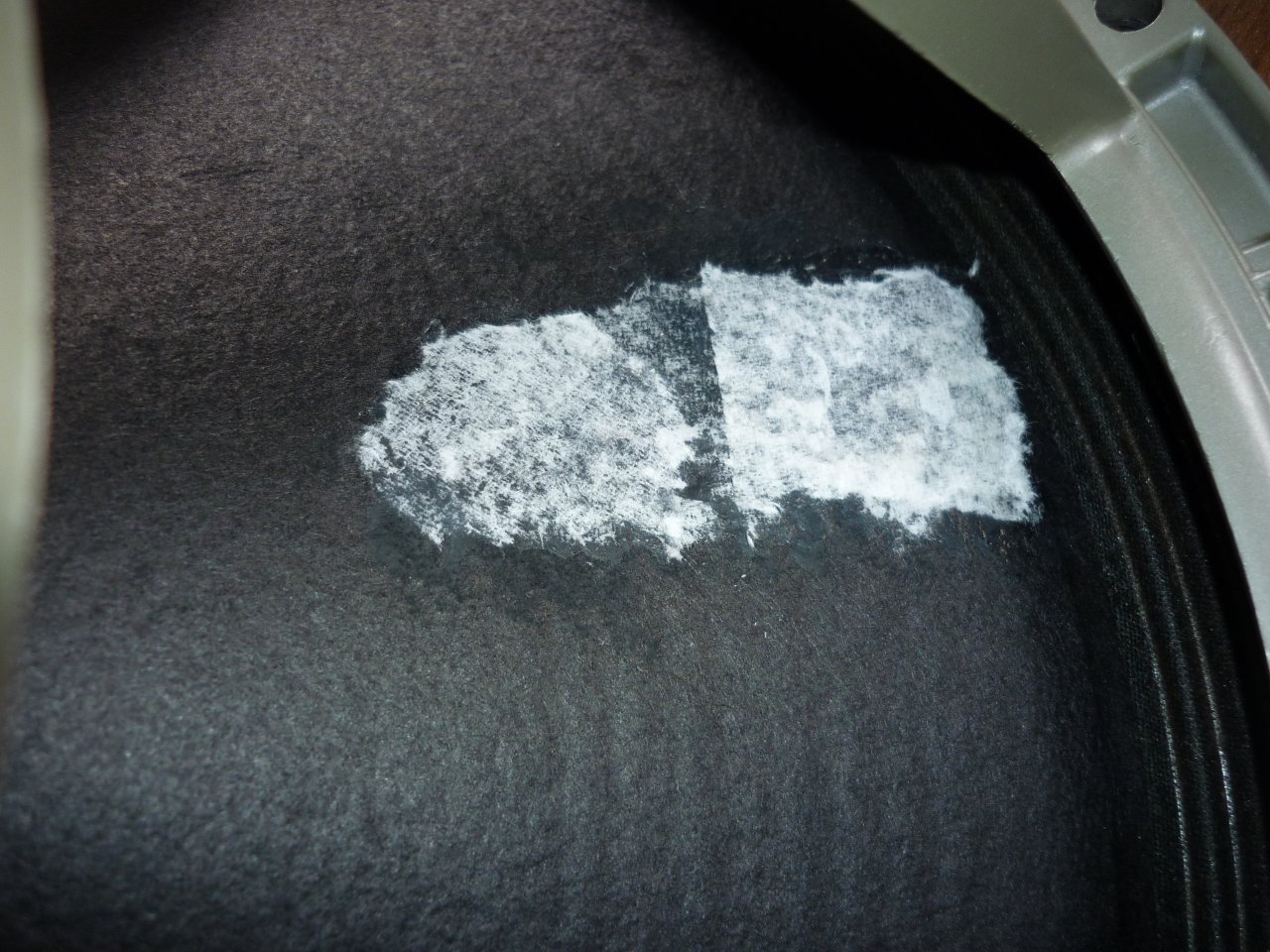

Und hier die Verarztung:
Ich habe 2 einzelne Klopapierlagen verwendet. Mit dem Leim zusammen sollte das reichen. Die losen Fussel mach ich natürlich noch ab wenn der Leim getrocknet ist.

Wunderbar, genauso macht man das. Die Zellulose vom Klopapier hat sich etws aufgelöst und geht mit dem angelutschten Cone eine schöne Verbindung ein. Das ist nach dem Trocknen stabiler als der Rest vom 15 L.
