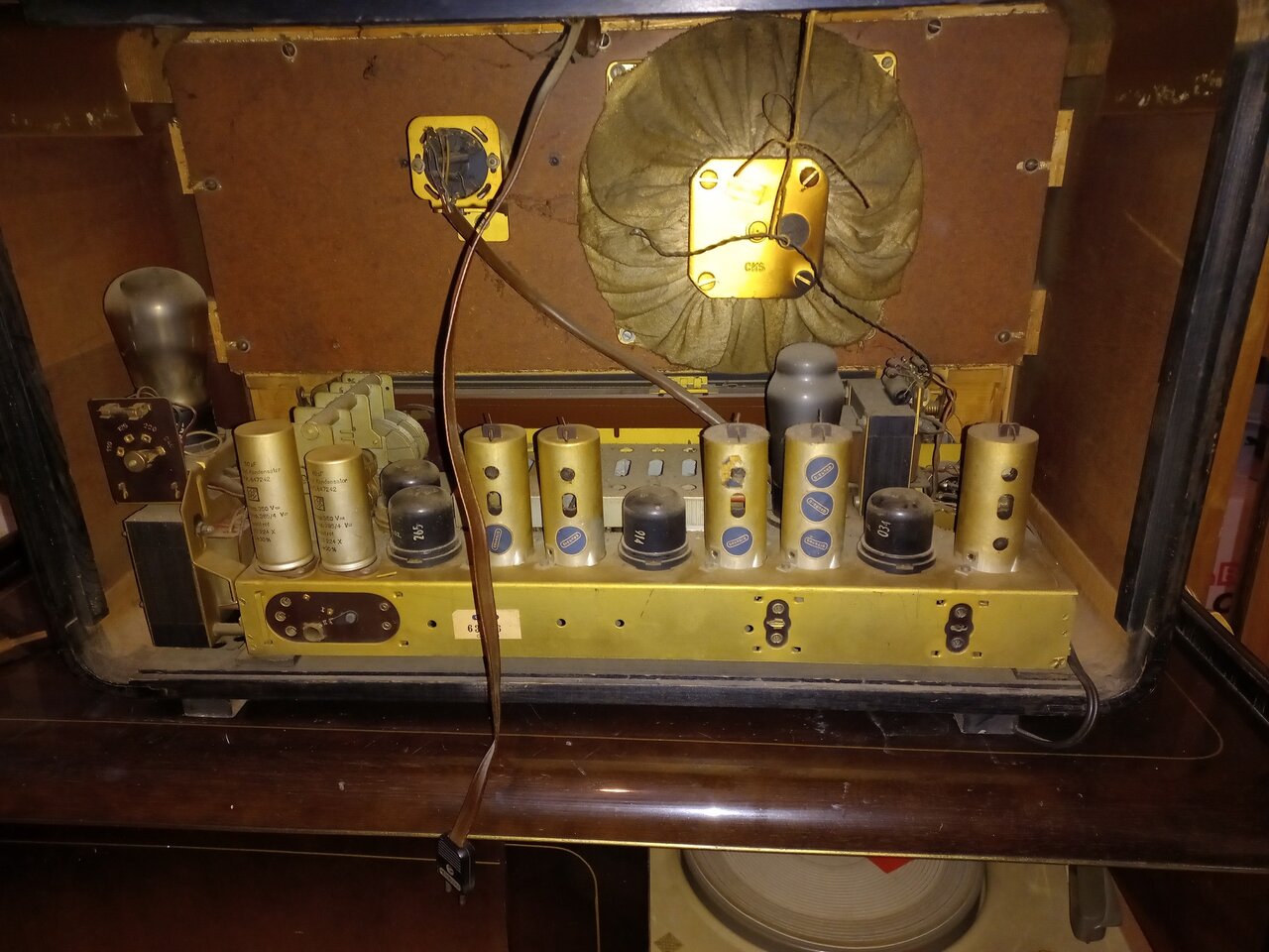

Und früher war alles besser stimmt auch nicht... jeder der früher einen Röhrenfernseher oder ein Röhrenradio hatte hatte auch einen Karton mit Ersatzröhren. Mein Nachschub an ECC83 und EL84 fand sich im Nachlass meiner Mutter, die hatte das Omaradio aufgehoben das wir vor 2 Wochen mal zerlegt hatten. Und darin das Kartönchen voller "kleiner" Röhren, im Radio waren aber die Großen (so AZ11, AF14 und Artverwandte)
Links der Netztrafo, die Riesenröhre darüber dürfte als Gleichrichter fungiert haben, rechts der Ausgangstrafo für den Lautsprecher. Funktioniert, nur der Lautsprecher hat nachgelassen oder die Endstufenröhre... aber davon hab ich auch noch ein paar.
