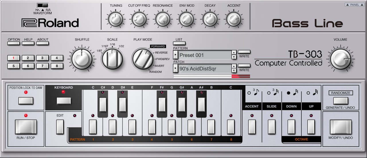

1 Oszillator-Sägezahn in einen recht zugedrehten Filter, ohne viel Envelope-Modulation. Bei den "grunzigen" langen Tönen ist das erste 16tel eine Oktave höher und macht dann einen schnellen Slide eine Oktave nach unten. Gerade solche schnellen Oktav-Slides lassen sich nicht wirklich auf den E-Bass übersetzen. Dafür braucht es einen Synthie-Effekt und man muss absurd präzise Spielen, selbst bei so einem recht langsamen Tempo.
Siehe auch folgenden Bass Sound, wurde ja schon ein paar Mal hier bestaunt, da wird auch recht flott in der Oktave gehüpft, hier grunzt halt die erste 16tel so richtig nice:
