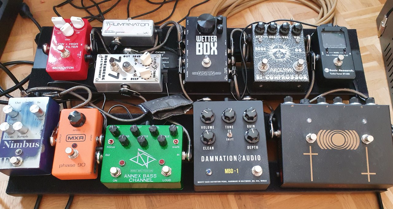

Das Life Pedal dünnt unten rum aus, produziert schier unkontrollierbares Feedback und unglaublich geile Geräusche!! Ich dicke es dann wieder an und mache Phasenschweinereien mit dem Annex Bass Channel nachgeschaltet. Dann wird der Sound wieder fett bassig, Superbrett, manche Töne bröckeln richtig, es geht aber auch etwas von dem wilden Gefuzze verloren.
Neulich 2x Probe ohne Gitarrist, hab ich meine Maschine mal richtig ausgefahren:
Bass > EQD Life > MBD-1 > ABC mit Boost > Nimbus ... mit dem Broughton HPF/LPF beschnitten und volle Möhre.
