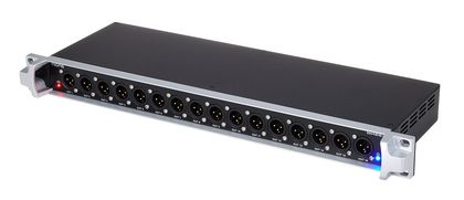

Hm, du hast recht. Es gibt keine erweiternde Stagebox für's X Air. Erst wollte ich Behringer SD-8 schreiben, aber das X Air 18 hat keinen AES50 Ausgang über das man mit einem CAT-5E Kabel dann die SD8 anbinden könnte.
Einzig das Ultranet wäre evtl. eine Möglichkeit, denn das X Air wie die SD8 bieten Ultranet an. Hier passen dann halt nur gewöhnliche LAN RJ45 Stecker die meines Erachtens nur bedingt Bühnentauglich sind, wenn über Ultranet eine erweiternde Stagebox überhaupt angeschlossen werden kann.
Ehrlicherweise finde ich deine Frage komisch...; natürlich um den Sound auf den InEars besser zu machen? Für was sonst nutzt man denn schon einen Kompressor?
es gäbe zumindest eine Lösung über Ultranet-Schnittstelle die Inputs direkt ans FOH weiter zu reichen, dachte sowas habt ihr, wenn du von Stagebox schreibst...
Midas DN4816-O
alle anderen Stageboxen (S16 usw) funktionieren nur im X32/Midas System über AES50 meine ich
