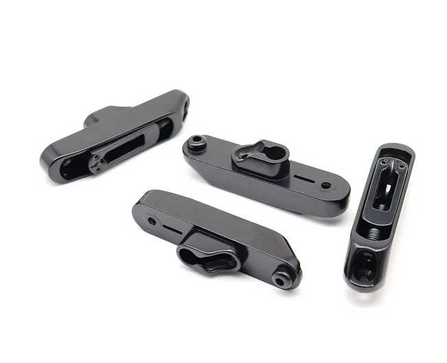

Jep, das werden Monorails sein. Die größere Tasche für Ballend bzw. String-Thru, die kleine für das hintere Schraubenloch, das bei manchen Bauarten so eine Art "Stud" hat. Hab sowas mal verbaut, ich finde die eigentlich recht cool und elegant. Sieht von der Seite so aus:
Die Fräsungen dafür sehen definitiv selbstgemacht - weil schief - aus. Einen kleinen Spielraum bezüglich Ausrichtung hat man zwar, beim gegenständlichen Korpus ist das aber alles andere als parallel. Schief meine ich hier bei der Ausrichtung der Rails zueinander, nicht die (angedeutete?) unterschiedliche Mensur.
Die PU-Taschen sind ziemlich sicher auch selbst nachgefräst worden, Ibanez hat ja eigentlich ausschließlich Soapbars im Repertoire so weit ich mich erinnern kann. Wäre mir persönlich für den Preis zu verbastelt.
