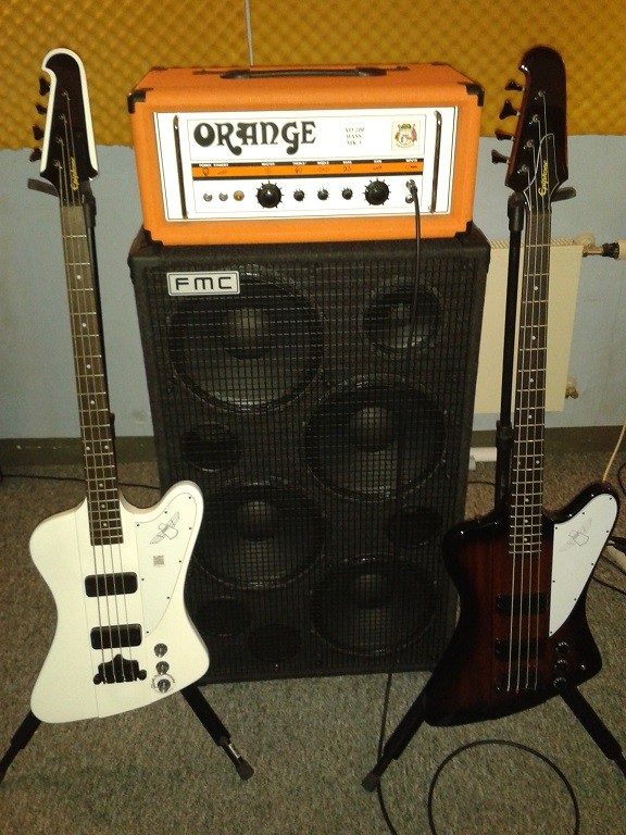

Ich spiele einen Orange AD 200 + eine FMC 4/12, 4 Ohm + einen Thunderbird.
Der Sound ist so mächtig, das minimale Veränderungen am Master schon deutlich zu hören sind.
In meinen Bands spiele ich nur Rock und Metal Kram.
Ich denke, das die Kombination aus Box und Amp schon recht üppig ist.
Ich bin mit meinem Sound sehr zufrieden, doch es würde mich interessieren wie der Orange
mit 10er Speakern wohl klingen würde.
Welche Frage ich mir dabei stelle .....wie sollte die 4 x10er Box aufgebaut sein?
