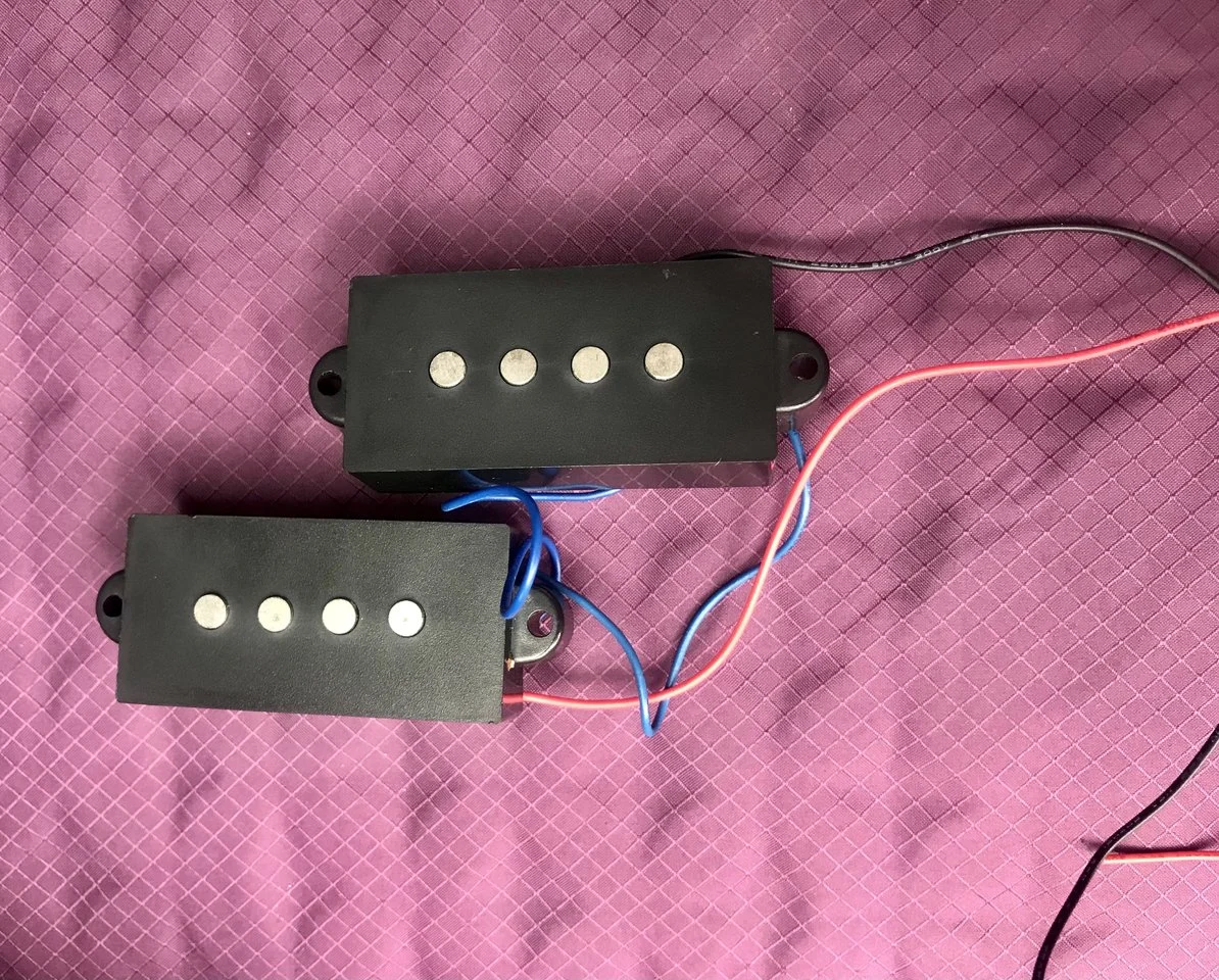

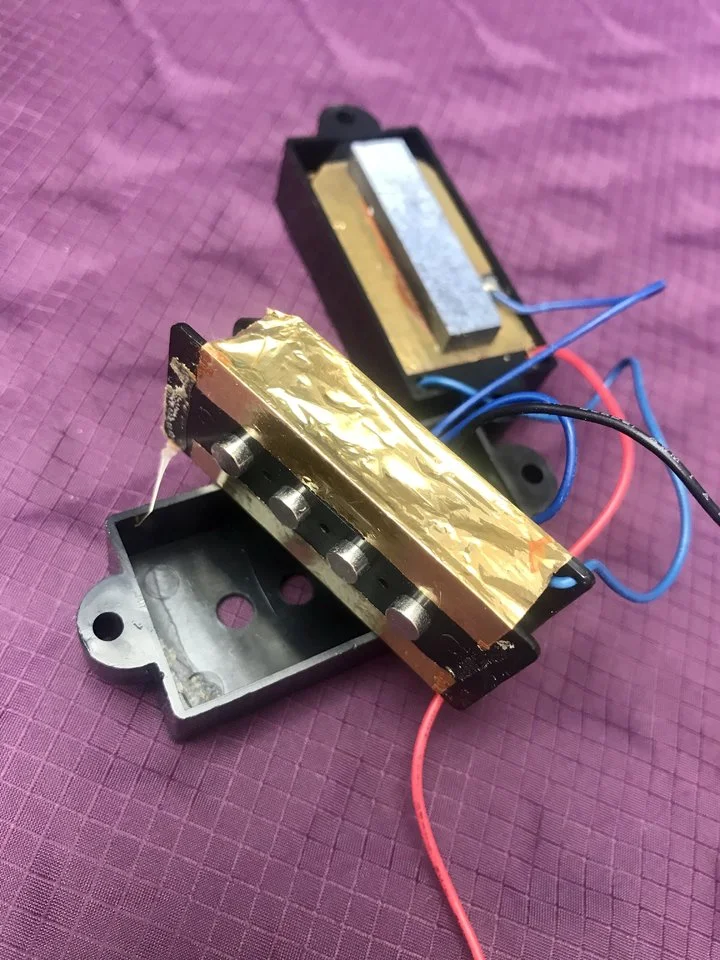

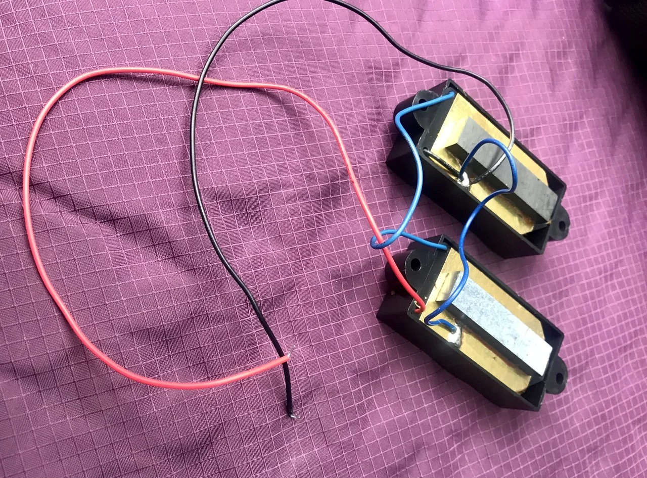

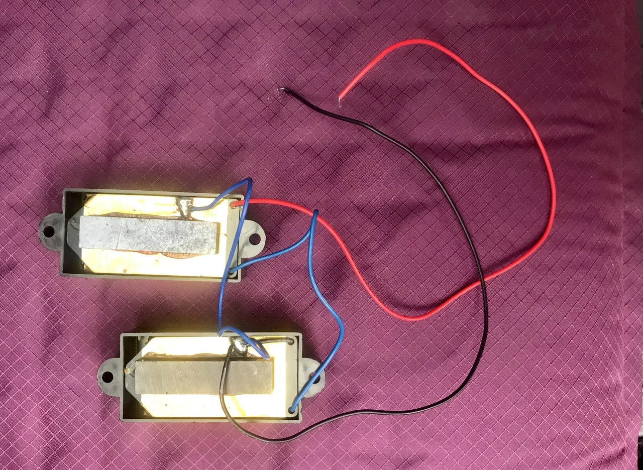

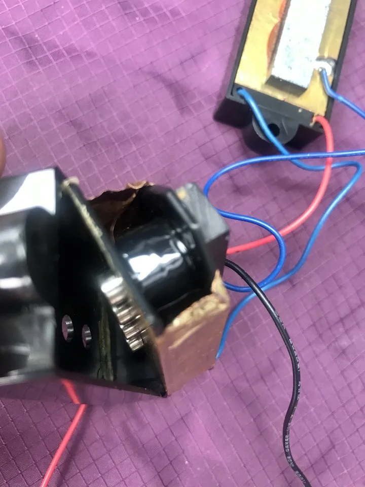

Hab diese precision PUs zu nem Bass dazu bekommen. Hat die schonmal jemand gesehen? Sehen sehr gut verarbeitet aus. Meine Vermutung: Lakland.

Könnten auch ältere Fender Mexico, oder Wilkinson oder so etwas sein. Auf jeden Fall eher gebastelt, die Kupferfolie ist in der Form sicherlich nicht Original. Ich habe zumindest noch nie solche P Bass Pickups gesehen. Lakland ist es sicherlich nicht, die NeoPunch etc. sind anders aufgebaut. Zumal der Barrenmagnet eher für günstige Pickups spricht.
Aber wenn´s klingt, ist es doch ok...

Die Anordnung der Magnete, die Kupferfolie und die Lötpunkt sind gleich zu einem Sandberg Electra PU, die Verdrahtungsfarben, die schwarz isolierte Spule und das fehlende Emblem sind die Unterschiede.
