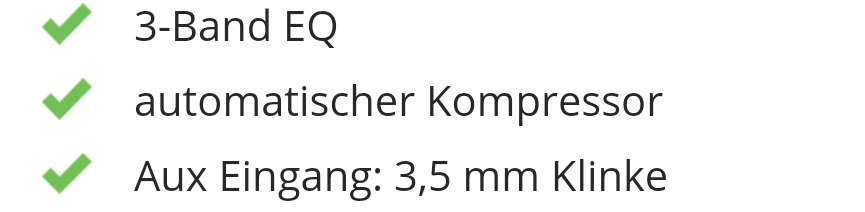

Hat der Combo einen eingebauten Limiter?
Edit hat Ecosia befragt:
Die Kiste hat einen automatischen Kompressor!
Nimm den Eingangspegel zurück und versuche es mit mehr Lautstärke am Master.
Ich glaube... Thomann sagt nein, Testbericht von Gitarre&Bass sagt ja, und zwar nen Dynamic Distortion Limiter...
Bin noch Newbie auf dem Gebiet...
Hier mal die Specs:
Leistung40 W
Lautsprecher Bestückung1x 10"
HF-HornJa
Equalizer3-Band
KompressorJa
LimiterNein
EffektgerätNein
KopfhöreranschlussJa
DI-AusgangNein
LautsprecheranschlussNein
CD/mp3 EingangJa
Das sagt Thomann zu mir:
Kleiner Tip:
Immer die Specs des Herstellers lesen.
Die technischen Beschreibungen bei Thomann sind nicht immer vollständig.
Da ich einen BC 20 habe: Die Dinger haben einen Kompressor eingebaut. Deshalb einfach den Pegel wie vorgeschlagen zurücknehmen...
