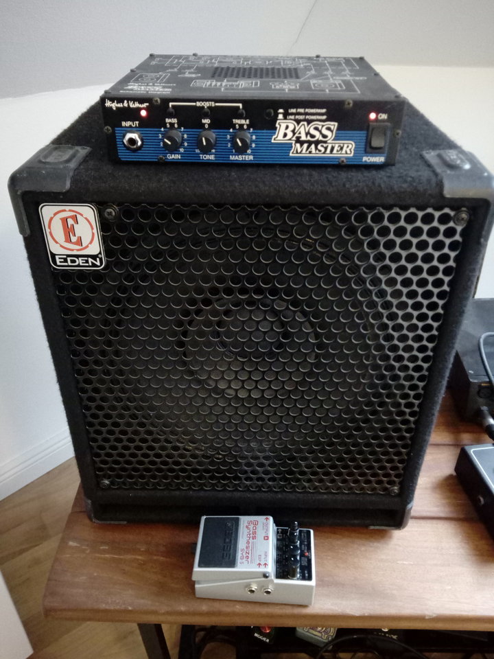

Hughes & Kettner BassMaster!
5 W Vollröhre , bei mir auf der Eden 112 EX.
Wenn man mehr Leistung braucht n Elf oder Gnome dazwischen.
Boss Pedal dient als Größenvergleich.

Das Ampdesign ist simpel - ein ganz gewöhnlicher 5W SE, genau wie die Chinaböller auch. 1 EL84, 1 ECC83, Fender Tonestack. Sauber dimensionierter Übertrager. Beim Schalten des Lastwiderstands muss man drauf achten, dass der Ausgang auf keinen Fall lastfrei wird, sondern kurzzeitig kurzgeschlossen. MW gibt es im Bassmaster keine Schutzdioden, die den Übertrager bei Leerlauf vor Überspannung schützen.
Ein Nachbau ist also nicht schwierig und auch nicht allzu teuer; den Trafosatz würde ich von Jan Wüstens nehmen (ATRA 0211/TRA200), für den Einsatz mit dem Bass auch eine leichte Gegenkopplung über Trafo und Endröhre vorsehen. Klangregelung nach Wahl - sogar der Hiwatt-Stack mit seiner großen Eigendämpfung geht noch. Man kann die Flexibilität noch verbessern, indem man den Katoden-C der ersten Stufe schaltbar variabel macht und eine Präsenzanhebung oder eine Tiefbass-Absenkung ermöglicht. Das ist besser als jeder Bright-Switch.
Diese simple Grundschaltung ist unglaublich flexibel - man kann tatsächlich alles von Metalgittenhighgainsound bis breitbandig clean alles umsetzen, was das Herz begehrt.

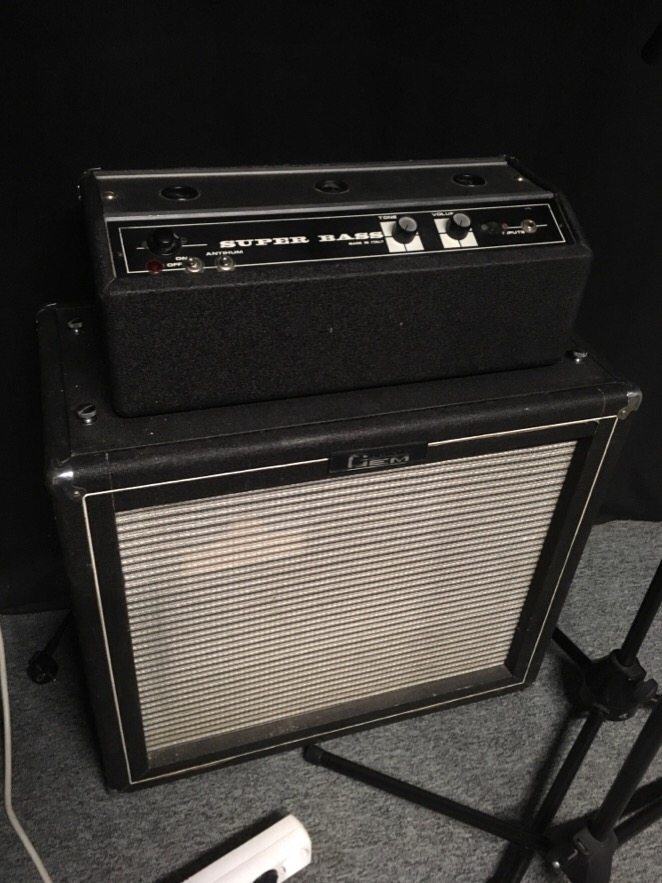

mit nicht so viel aufwand und sehr gutem sound funktionieren aus meiner sicht nur portas. ich hab sowas hier:
und sowas:
der gem (gabs auch so als mars, ...) geht sehr verhalten ans werk, klingt aber sehr lecker. in der kiste steckt ein irgendwasjensenklampfentopf - allerdings in geschlossener kiste. die beiden el84 überfordern den nicht.
gewicht: ja, eindeutig zu spüren.
