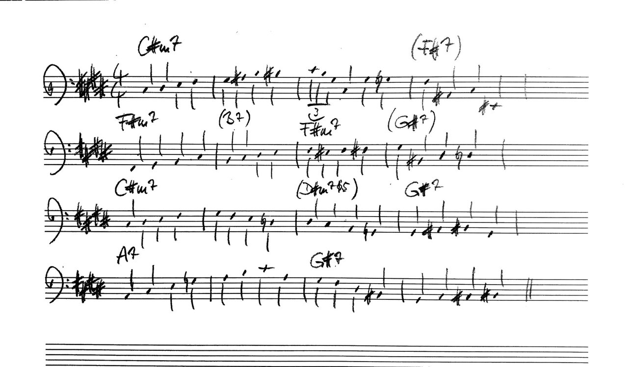

Aber da bandchef die Basslinie vermutlich eher jetzt als in ein paar Monaten oder Jahren braucht, habe ich mal notiert, wie so eine Linie bei mir klingen könnte.
Wenn Akkorde länger liegen bleiben, nehme ich mir schon mal Freiheiten heraus und baue quasi weitere Akkorde ein - die habe ich im Sheet in Klammern gesetzt. Vielleicht hilft Dir das ja weiter.
Und nicht vergessen: man darf Töne auch doppelt spielen und kann auch mal halbe Noten einbauen!
