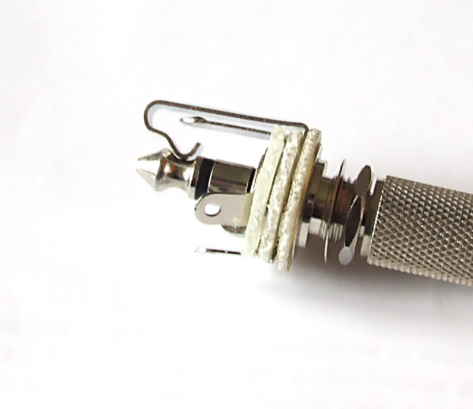

Das sind Schaltbuchsen und die Schaltkontakte korrodieren mit der Zeit. Wenn du den Klinkenstecker reinsteckst, geht der Kontakt vom Send zum Return übers Klinkenkabel. An dem Bild kannst du sehen, wie die Buchse schaltet: der Stecker trennt den Kontakt.

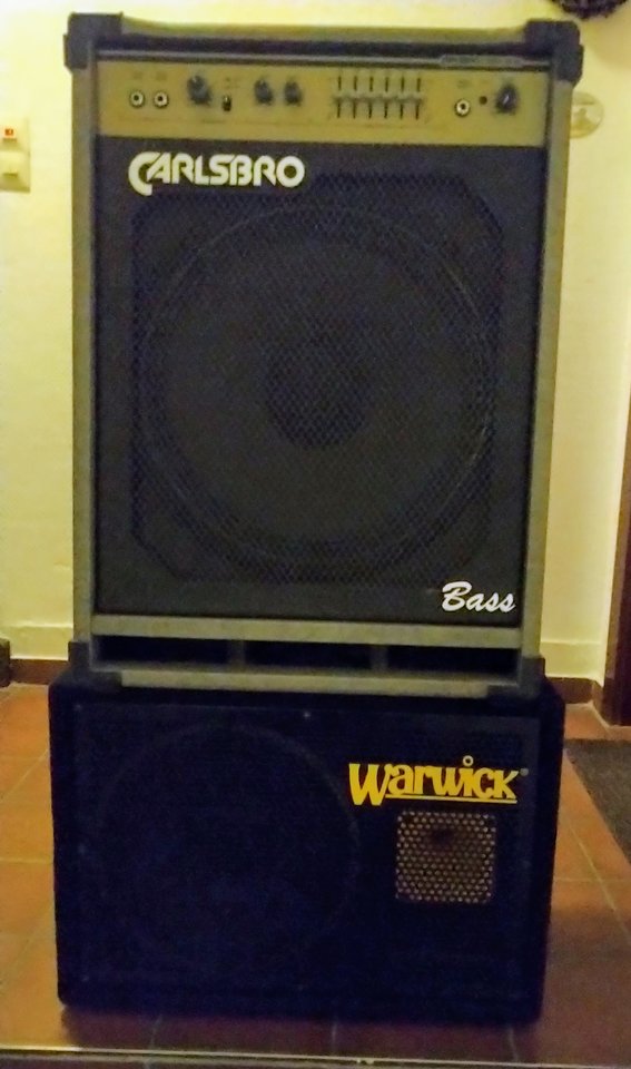

Der Combo tut wie am ersten Tag! Das ist ein sehr fein klingender Verstärker, der trotz des 15-Zoll-Lautsprechers sehr straff und sogar slaptauglich klingt, mit genügend Höhen trotz fehlendem Hochtöner. Ich habe eine Warwick-PA-Box, die ich mit dem Combo kombinieren will (siehe Bild), da klingt es noch besser! Jetzt müssen nur noch die Sessions und Gigs losgehen!
