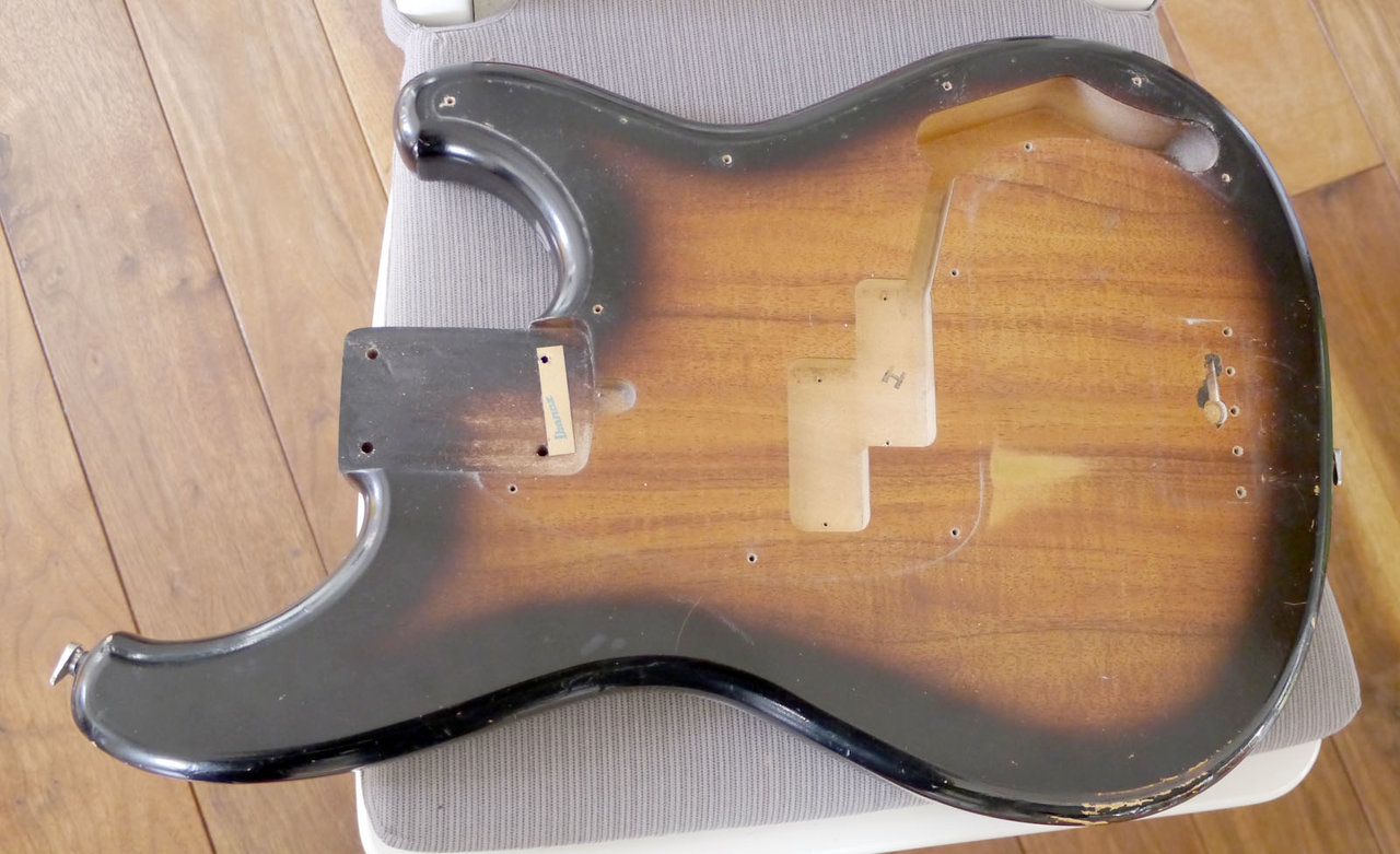

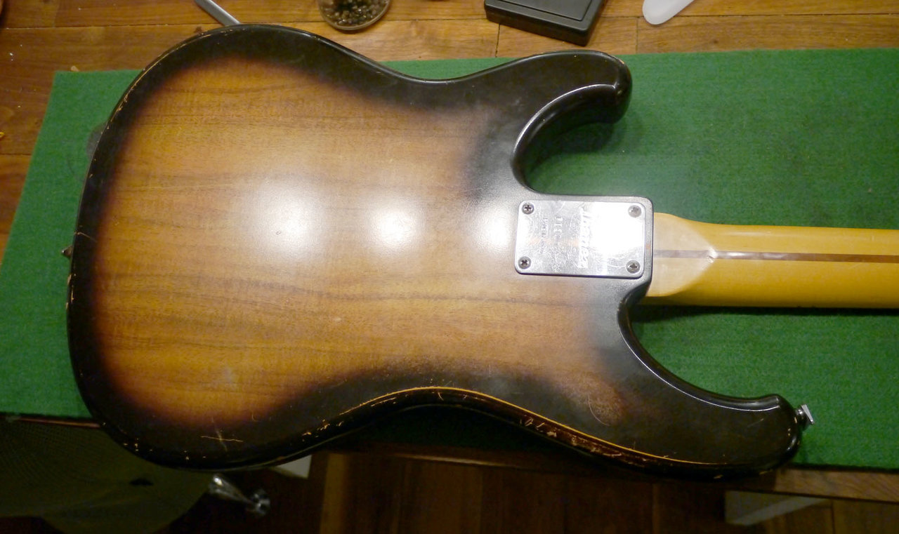

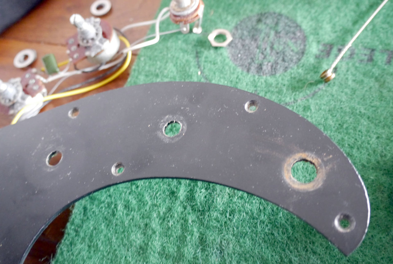

So schaut der nackte Body aus:

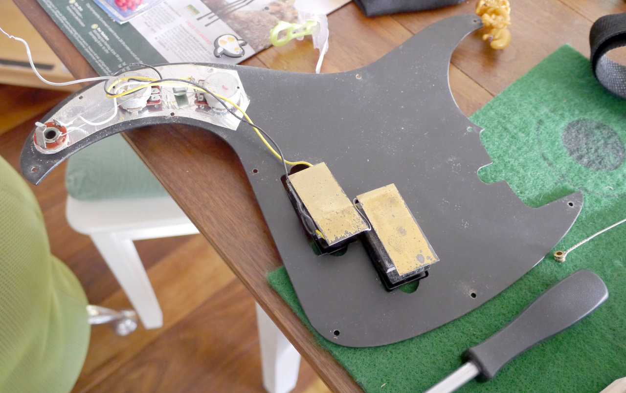

Die Elektronik von unten:
Schlagbrett von oben:
Alter, Dreck und Korrosion im Detail:

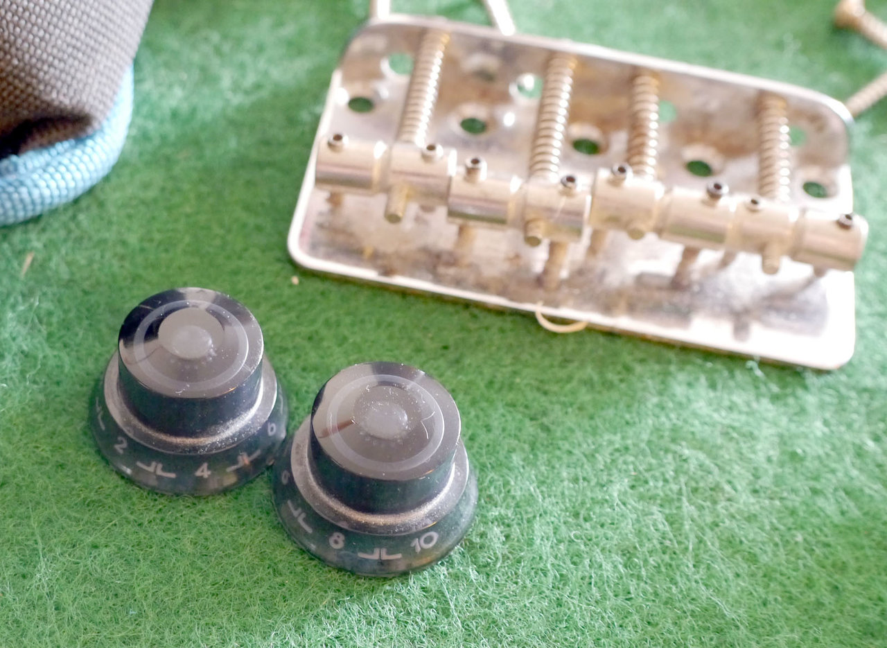

Dreckige und leicht angerostete Brücke:
Brücke und verdreckte Poti-Knöpfe:

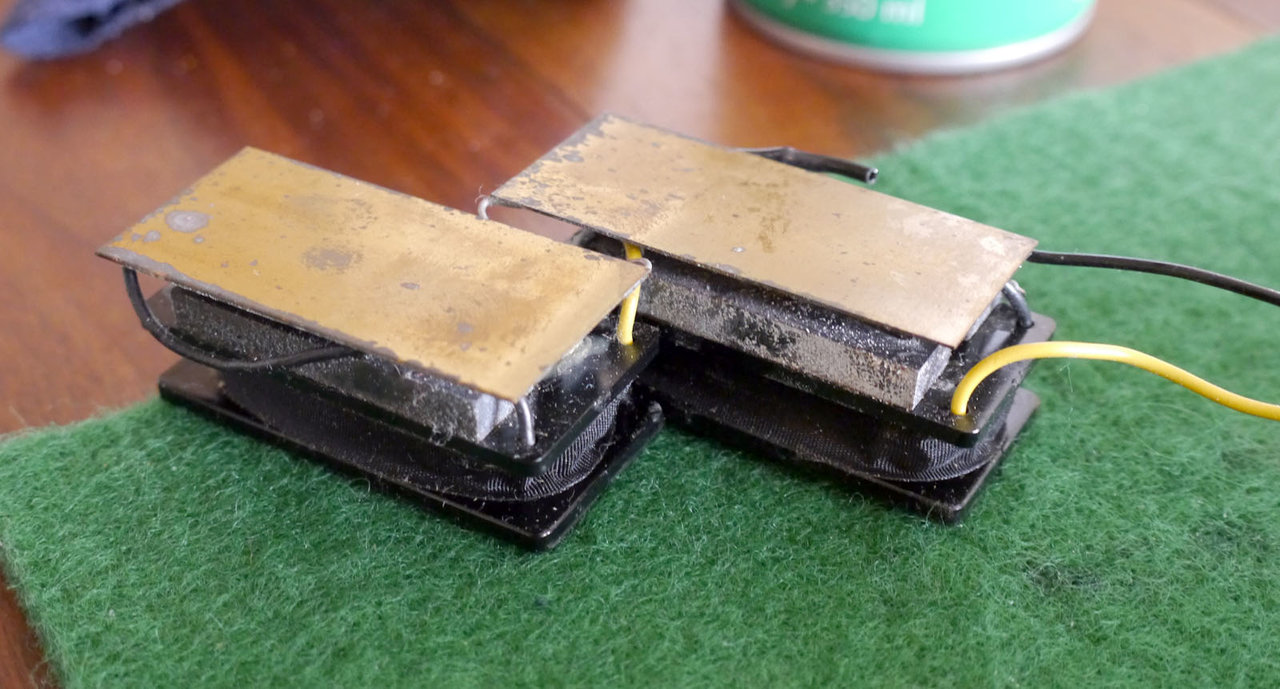

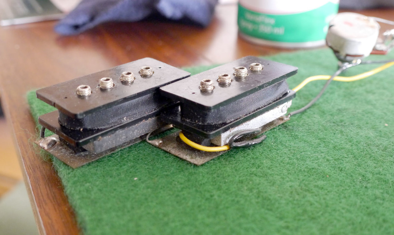

Pickups:
Pickups von unten:

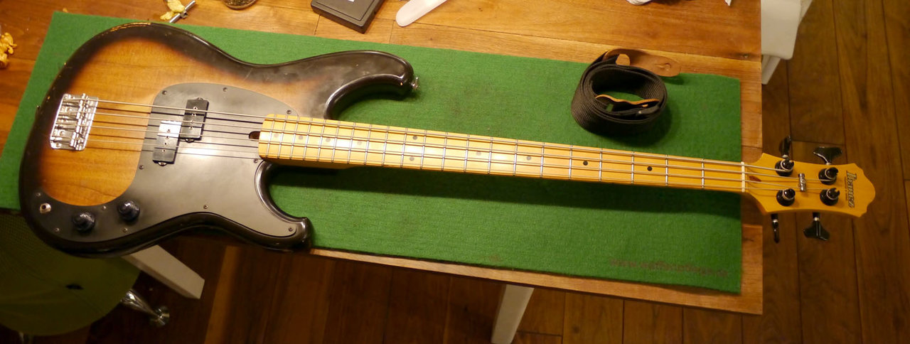

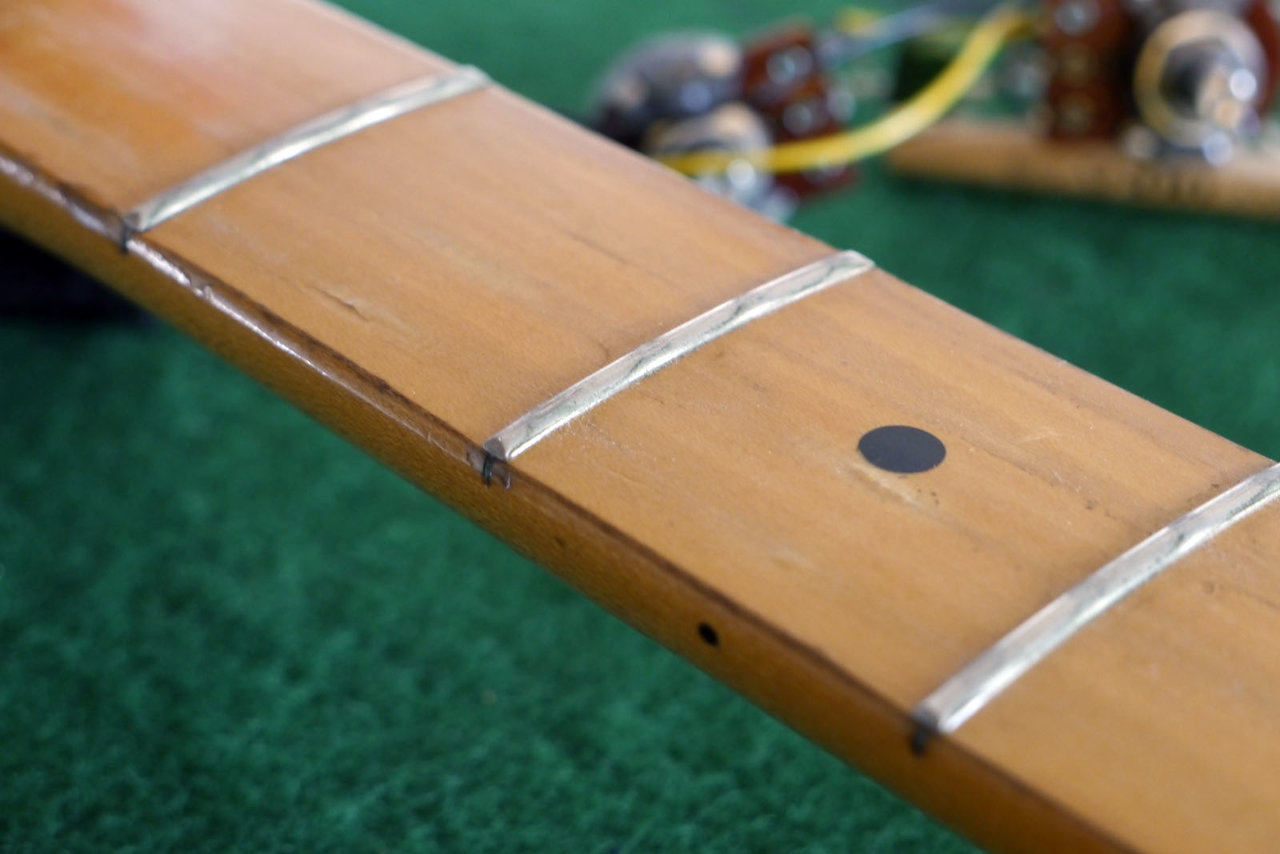

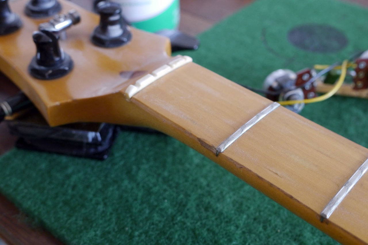

Hals, Bünde, Sattel:
Leicht wellige Bünde. Kann man die eigentlich einzeln tauschen (lassen)?

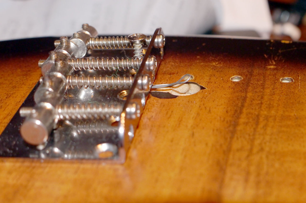

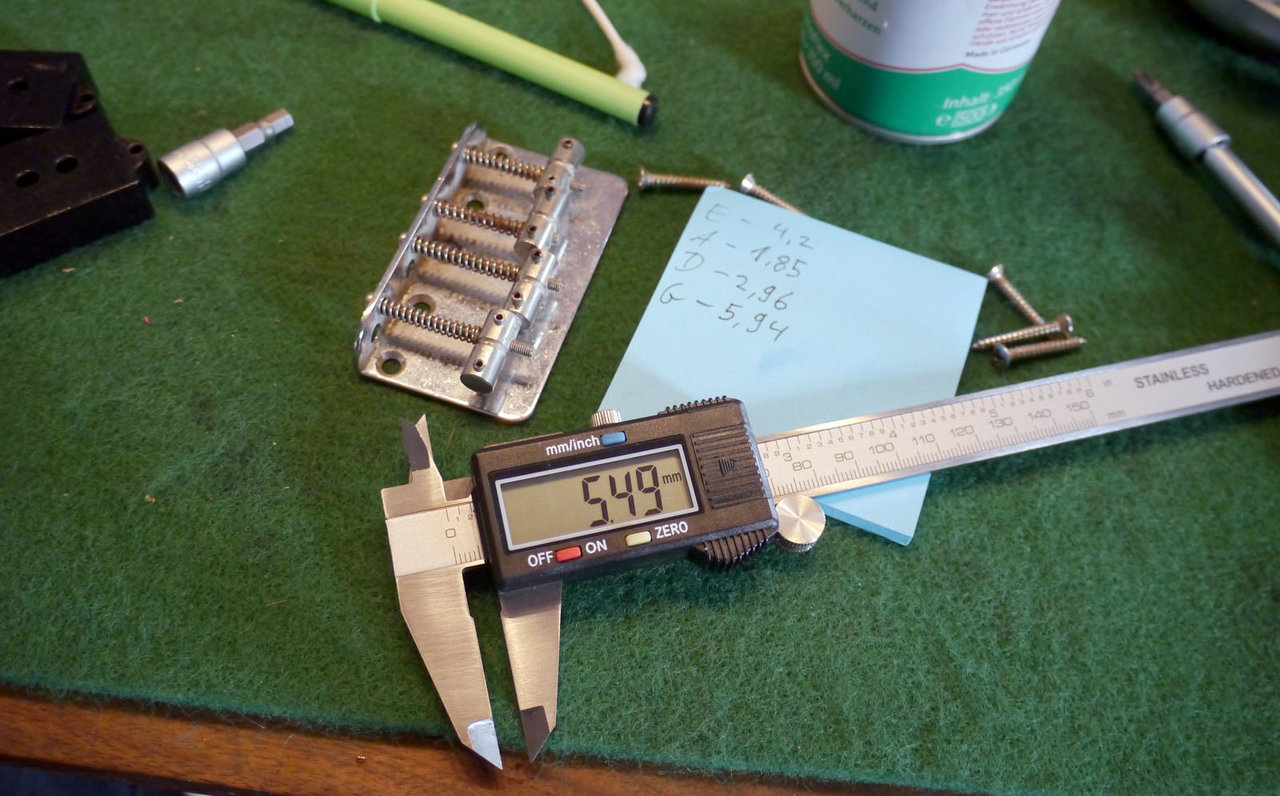

Bridge vor dem Zerlegen mit der Position der Böckchen, damit ich nachher nicht alles neu einstellen muss:

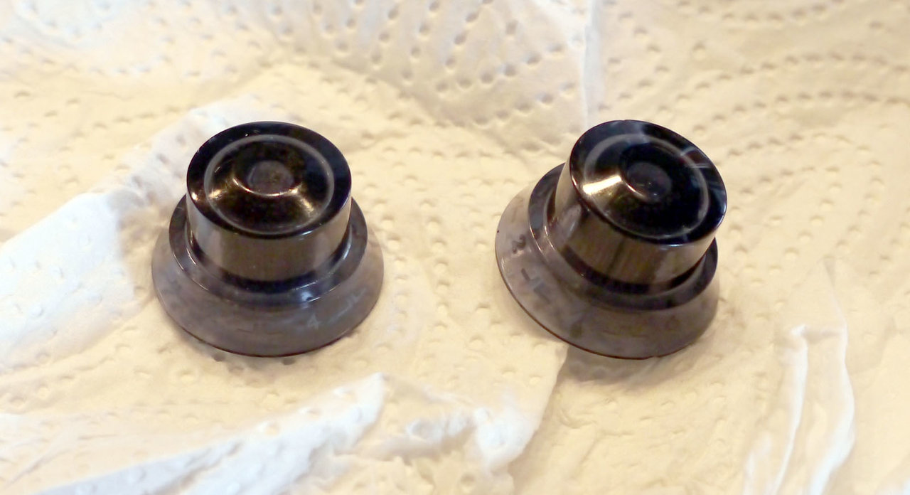

Und jetzt gehts schon wieder an den Zusammenbau. Die Potiknöpfe nach einem Bad im Seifenwasser - schauen aus wie neu. Leider nicht mein bestes Foto:

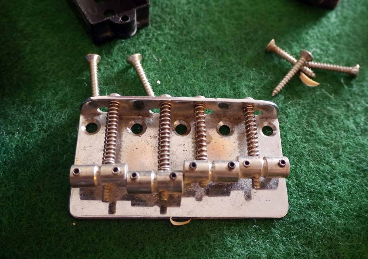

Die gereinigte Brücke (Viel Ballistol und ein bisschen Autosol Metalpolitur) beim Einbau. Die Masseverbindung der Brücke ist nicht zwischen Metall und Holz eingequetscht wie ich das von anderen Bässen kenne. Daher habe ich sie so gebogen dass sie mit Federdruck von unten gegen die Brücke drückt. Mal sehen ob das funktioniert.
Ballistol und Babyfeuchttüche haben auch geholfen Staub und Dreck aus allen Ecken zu holen. Außerdem gibt es (das Ballistol) einen leichten Rostschutz auf den Metallteilen und funktioniert auch erstaunlich gut als Kontaktspray. Also gleich noch ein bisschen was in die Potis gesprüht!

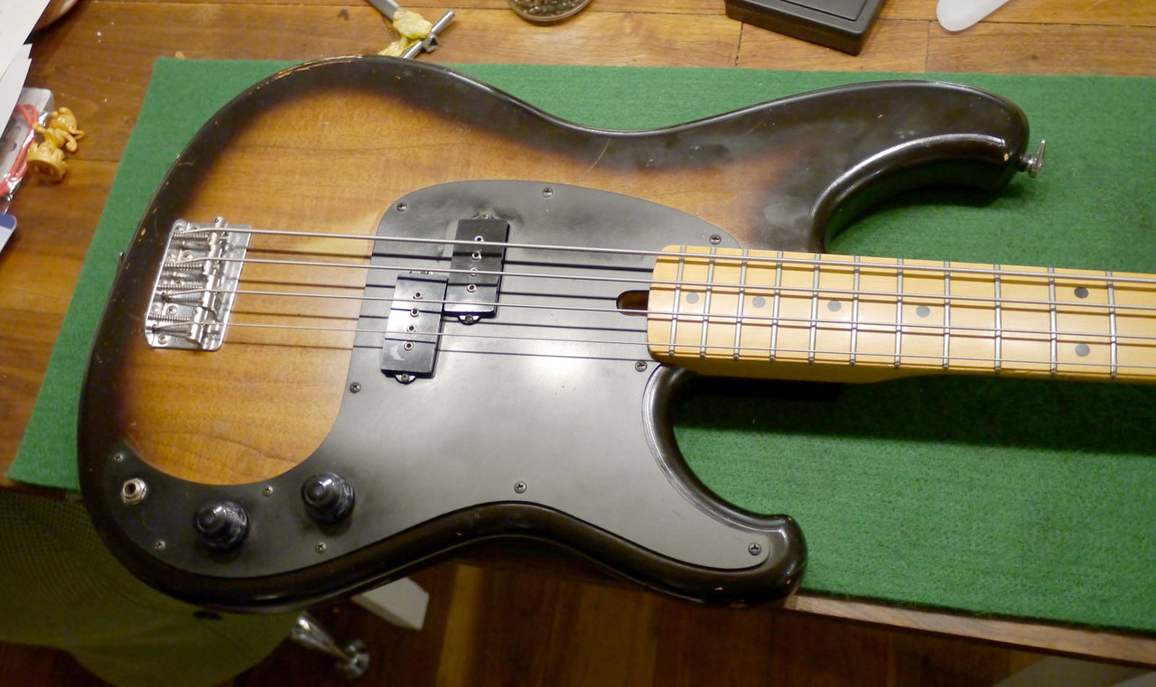

Nach dem Zusammenbau:
Und noch ein nette kleines Detail:

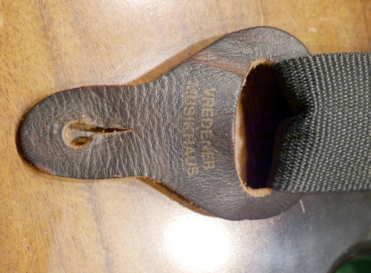

Der authentische Gurt aus dem Vredener Musikhaus. (Vreden - kleines Kaff im Münsterland)
Passt auch ganz gut zu der Geschichte wie der Bass zu mir gefunden hat. In einem anderen Münsterländer Kaff ist mir das Gerät im Schaufenster eines türkischen Elektronik-An-und-Verkauf ins Auge gestochen. Verziert mit einem Preisschild von 100,- oder 120 D-Mark (ja, so lange ist das schon her...).
Also hereinspaziert, getestet, rumgekrittelt das die Saiten total am Ende sind und er Zustand ja auch nicht so doll ist, nach harten Verhandlungen haben wir uns schließlich auf 70,- oder 80,- Mark geeinigt. Ganz genau weiß ich es nicht mehr.
Ich versuche mit ganzer Willenskraft ein Grinsen zu unterdrücken, will schon zur Tür raus, da ruft der Verkäufer hinter mir "Hey, stop! Warte mal... dein Koffer!" Dann gab's zum Schnäppchenpreis auch noch einen massiven Holz/Kunstlederkoffer dazu! Was will man mehr als 17-18 jähriger Bassanfänger!

Dann willkommen und viel Spass im Forum. Zum Thema alte ibanez Bässe - die Bässe sind sehr solide und gute Player und haben durchaus eine Fan-schar. Schau Mal ins Ibanez Forum.
Die Bünde wären wahrscheinlich reif für einen fret-job (abrichten). Das kostet beim Gitarrenbauer keine Unsummen und die Bünde sind nachher wie neu. Mit Geschick und Werkzeug um 20 Euro kann man das auch selbst machen, sofern man nicht 2linke Hände hat.
Viel Spaß im Forum.
Du hast übrigens einen sehr coolen Bass, behandel ihn gut. :-)
Herzlich willkommen bei den Beknackten.
Guter Bass, und ja, ich schätze auch, die Bünde müssten mal abgerichtet oder ganz ersetzt werden.
Ab zum Gitarrenbau-Menschen, das kostet nicht die Welt.
Was den unausgewogenen Sound (Lautstärke) von Saite zu Saite angeht:
Das kannst Du ändern, denn die Pole-pieces der Pickups sind bei Deinem Bass einstellbar.
Je näher die Schraub-Pole-pieces an der Saite sind, desto lauter ist diese und umgekehrt (je weiter weg, desto leiser).
Einfach mal alle auf die gleiche Höhe bringen (ca. 1,5 mm über der Plastikkappe) und dann fine-tunen.

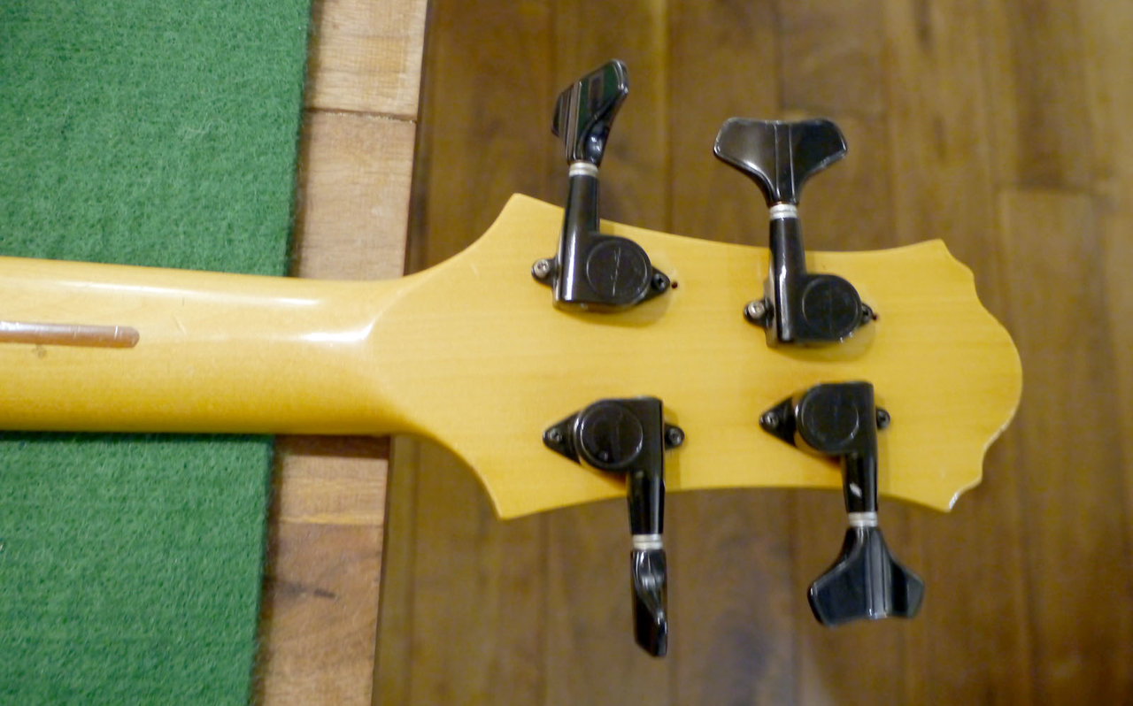

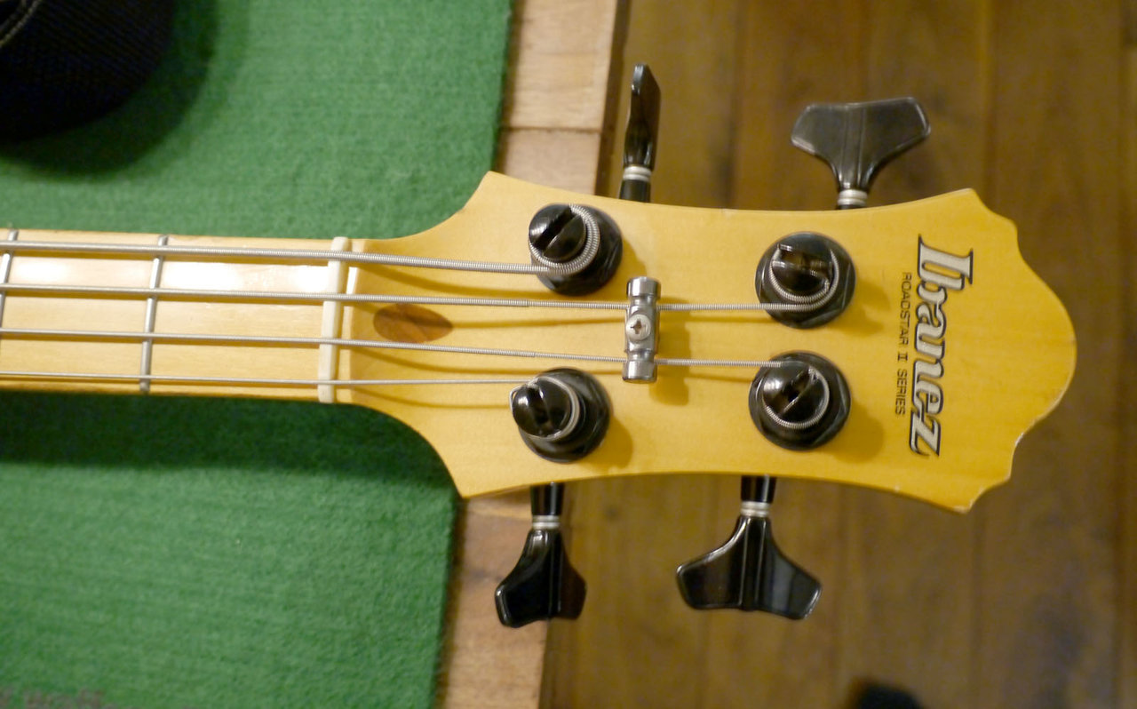

Waren die Mechaniken schon beim Kauf verbaut? D- und G-Saite sind falschrum, also ist der Satz eigentlich für 4 Mechaniken nach oben gedacht.
Gruß
Hallo Bakshish,
es sind alte Bohrlöcher vorhanden, also wurde mal was umgebaut. Im '81er Katalog sind die Mechaniken silber, meine sind schwarz. Vielleicht hat sie mal ein Vorbesitzer aus optischen Gründen getauscht. Interessant ist aber dass es Original Ibanez Teile sind.
Von der Drehrichtung her: Die E- und A-Mechaniken muss man zum aufwickeln nach links drehen, die D- und G-Mechaniken nach rechts. Also praktisch so als würde man die Saiten direkt auf der Achse der Wirbel aufwickeln. Finde ich so eigentlich ganz logisch und sinnvoll.
VG, Felix
