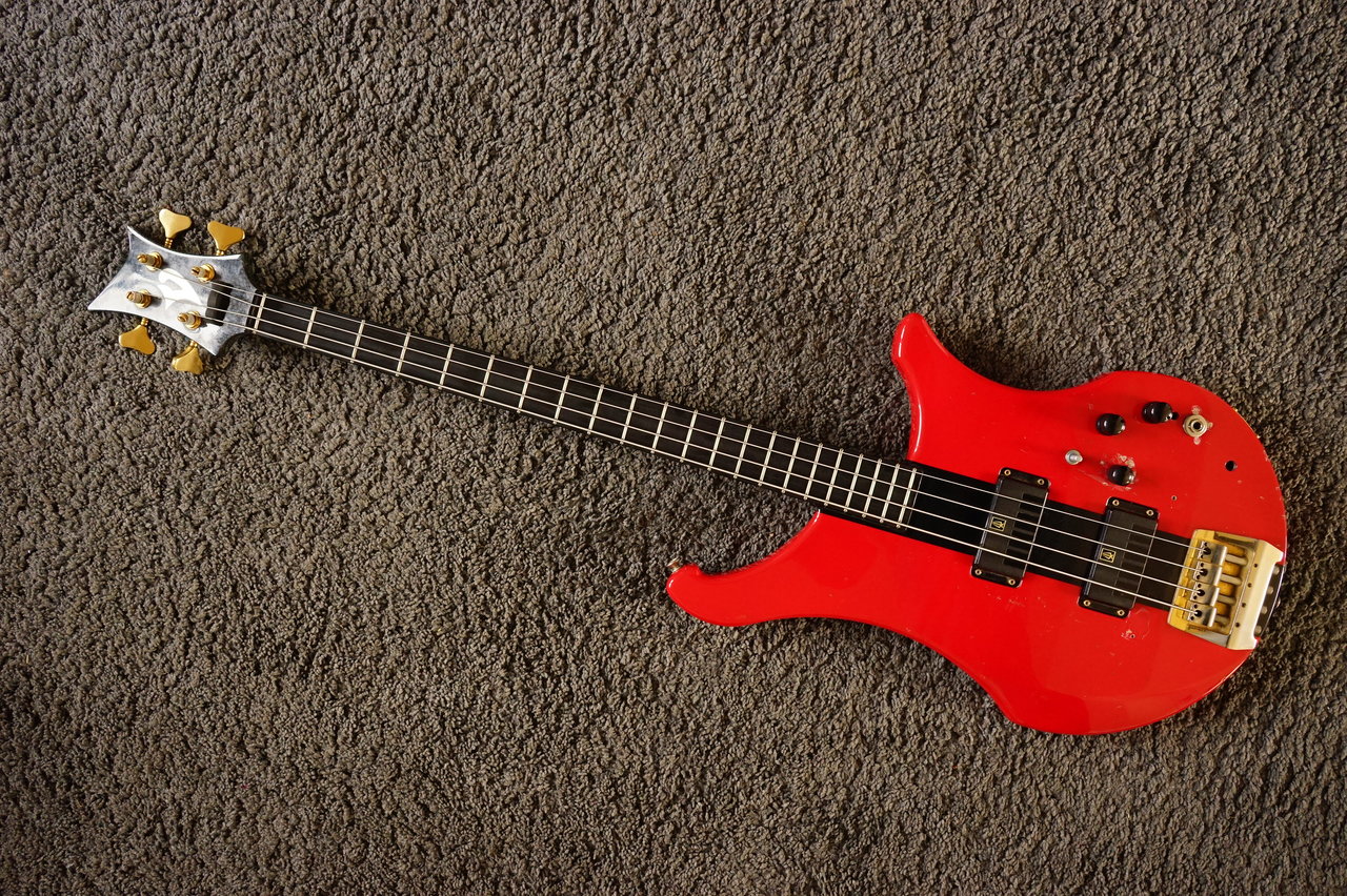

Wie es der Zufall so will stand in erreichbarer Nähe einer jener Bässe an die ich mittlerweile mein (Basser-)Herz abgegeben habe.
Der Preis prima, der Anruf erfolgreich, 5 Stunden nach dem Telefonat hatte ich den Arpège II in der Hand.
Angebote wurde er als Bastelbass, vor allem weil die Originalelektronik (lag lose in einer Schachtel) gegen eine 3 Band- Noll ausgewechselt werden sollte. Diese war, wie soll ich sagen, grob montiert. Nicht angeschlossen, daher war der Bass nicht spielbereit.
Aber der Hals war super gerade, die Bundreinheit scheinbar ok, es war eine mächtig hohe Saitelage eingestellt. Brücke, Tuner, alles dran, verranzt, aber funktionsbereit.
Es gab kein zurück, ich habe ihn mitgenommen.
Zu Hause erst mal die rituelle Waschung und ´Inaugenscheinnahme´.

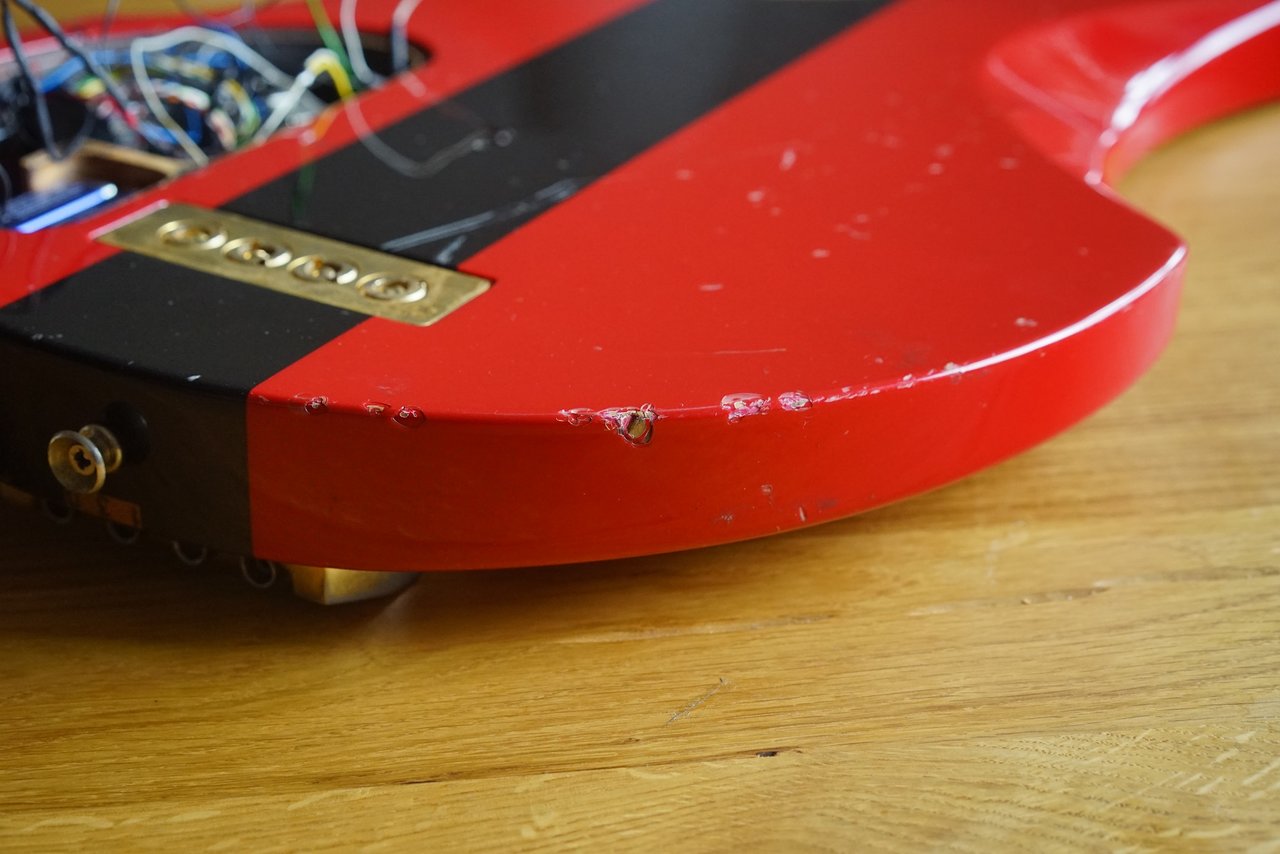

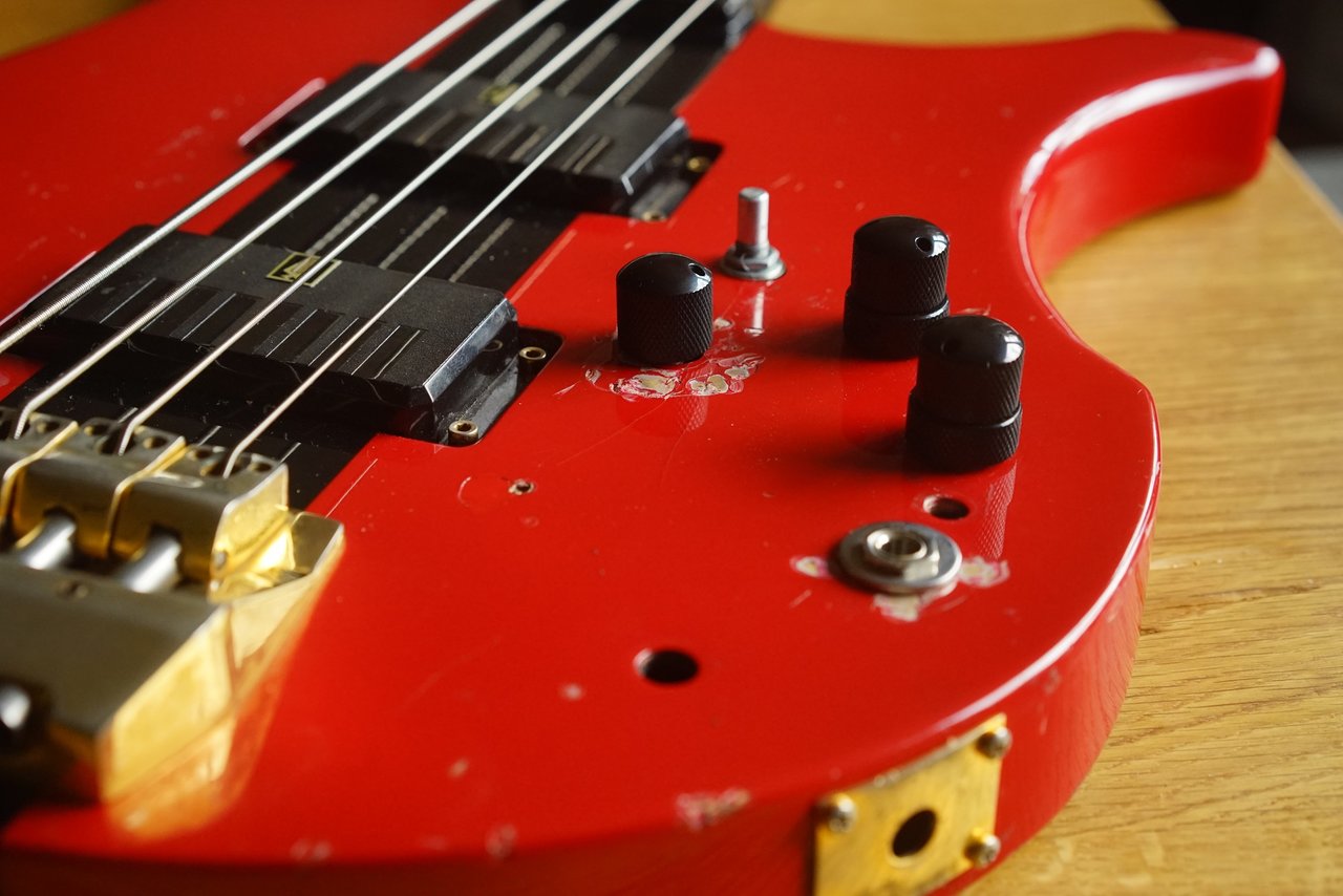

Es zeigte sich, dass die alten Potis wohl mit dem Schlagschrauber oder ähnlich geeignetem Gerät ausgetrieben worden sind. Viele Lackabplatzer und zusätzlich auch Hacker am Korpus.
Wie schon geschrieben, der Hals aus Carbon tiptop, von einer Macke an der Kopfplatte mal abgesehen. Gut, der Arpège ist 30 Jahre alt. Da darf das.

Ok, rangewagt, provisorisch verlötet, angeschlossen, brummt noch hier und da, aber: läuft! Und klingt super!
Der Bass schreit danach wieder würdevoll hergerichtet zu werden.

Oder evtl. die Hacker sauber überspachteln lassen und mit Klarlack versiegeln?
Es sind auch diverse Bohrungen zu viel.
Sieht das aus?

Hat die Original-Elektronik sechs Potis/Schalter? Dann würde ich versuchen, diese wieder einzubauen und die Buchse wieder in die Zarge zu setzen. Ansonsten giibts bei Noll sicher auch Elektroniken mit sechs Potis. Die offenen Löcher stören dann doch arg.

Mit den Potis hast du Recht, 2 Doppelstock-Potis der Noll Elektronik kann man aufteilen.
Aber grundsätzlich soll die auch rein. Das Antesten klang vielversprechend und auch hier im Forum gibt es einige gute Meinungen dazu.
Zum Beispiel von @Basspekoe .
Der Arpège hatte 2 Buchsen, die in der Zarge und die neben den Potis.

Ich habe zumindest die benötigten Teile schon mal zusammengetragen.
Ein Doppelpoti wird gesplittet,so dass am Ende eine unbenutzt Bohrung übrigbleibt und das Messingblech für die Buchse in der Zarge.
Da passt die 9-Pol Buchse nicht rein.

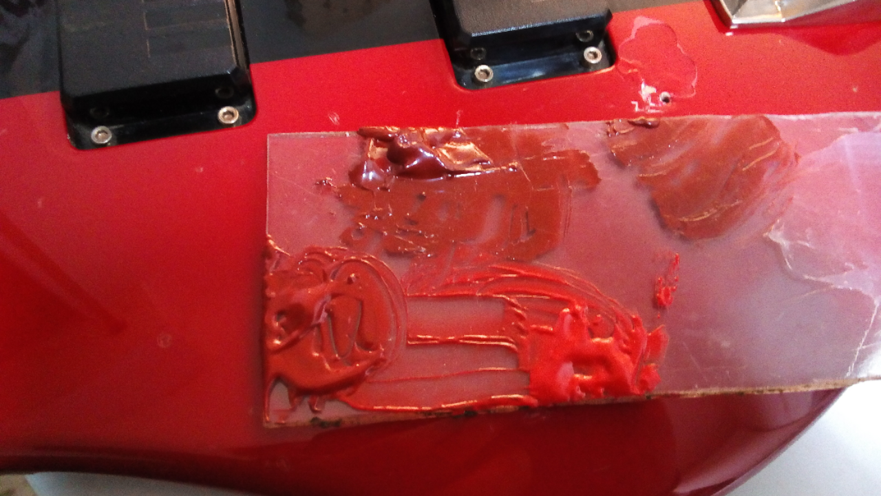

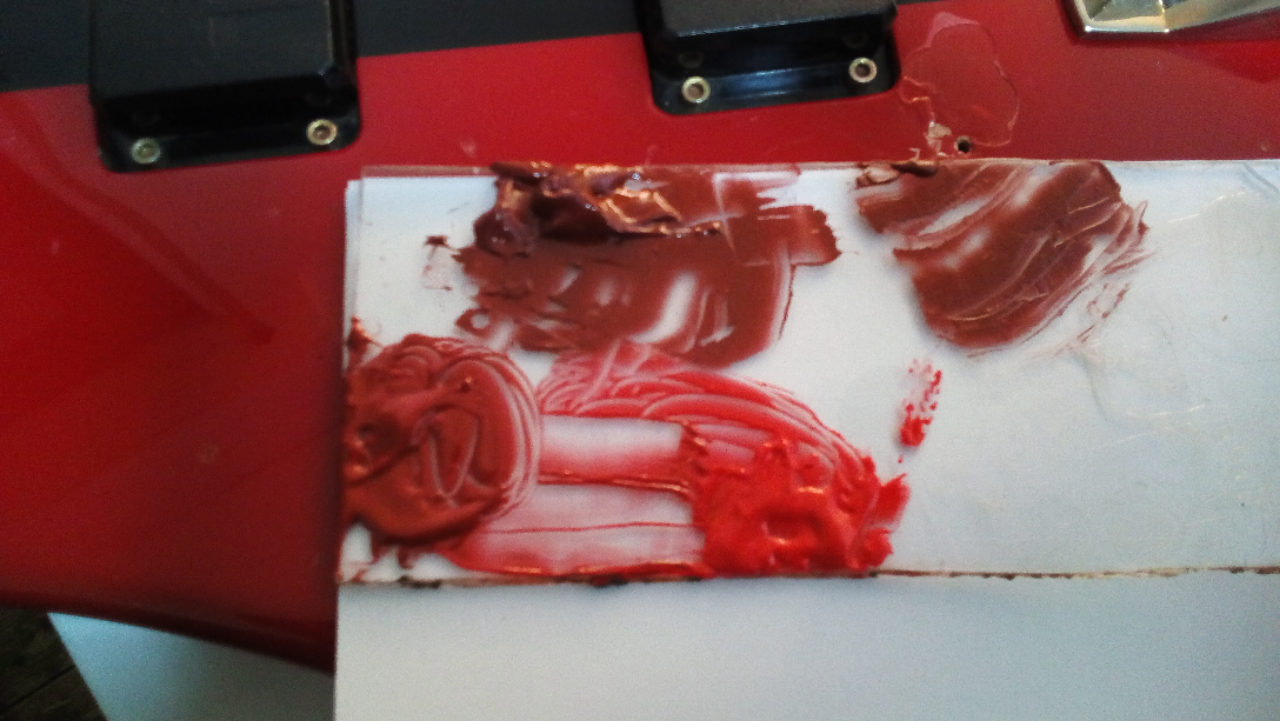

Zum Lack: aus dem Job habe ich einen hervorragenden Kleber (normalerweise für Naturstein im Außenbereich), mit dem ich tiefe Risse im (PU?)- Lack eines Stingray gut überdecken konnte. Das Zeug haftet super, lässt sich gut einfärben und wird mich sicher überleben.
Glücklicherweise gibt es 2 Farbpasten mit denen ich sehr nahe an den Originallack-Farbton herankomme.
Geben die Handybilder im Kunstlicht in keiner Weise wieder. Trotzdem:
Ich muss dann mal an einem entpannten Nachmittag bei Tageslicht die richtige Mischung finden.
Das dann mit ruhiger Hand mit einer Rasierklingen-Spachtel darüberziehen sollte gehen.
Wenns gelingt muss ich dann auch nicht mehr viel schleifen.
