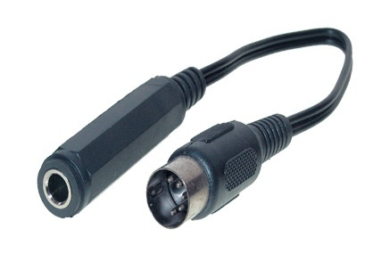

Probier einfach aus. Kaputtmachen kannst Du nichts. Fall Du des Löten dicht mächtig sein solltest, bestell Dir einen Adapter:
