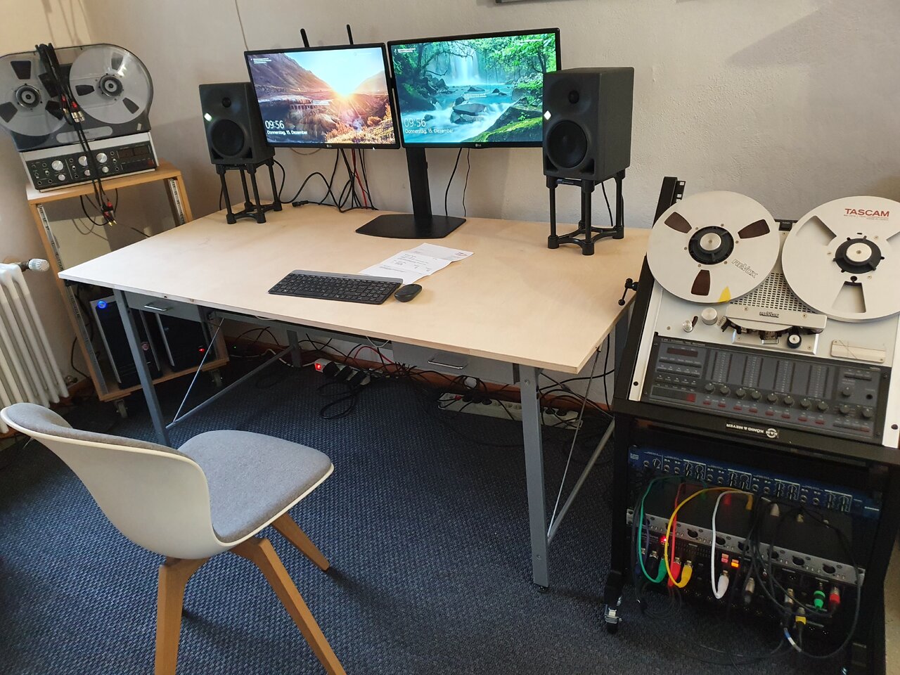

Diesen Montag habe ich die revidierte Revox C278 (drei Jahre Garantie und auch danach der Service gesichert) wieder abgeholt und auf einem provisorischen Arbeitsplatz (die neue Studiomöblierung kommt maßgeschneidert erst im Mai) mit der Einrichtung begonnen.
Hiervon schon mal ein erstes Bild. Wenn Euch weitere Hintergründe und Details und der weitere Fortschritt des Projektes interessieren, gebt vielleicht einen Like oder Kommentar, dann folgen die Fortsetzungen.

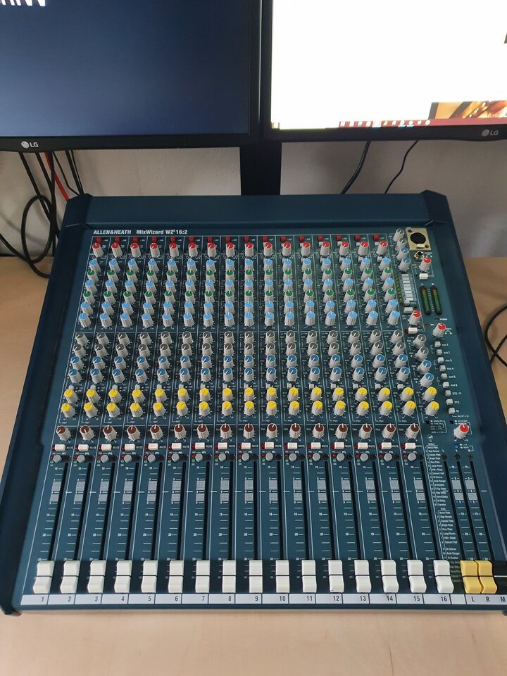

Ja, die Träume und Ambitionen waren und sind groß, aber nun ist das Pult eine "Vernunftlösung" geworden. Falls die Ansprüche steigen konfiguriere ich mit Peter ein individuelles Bord, aber das wird wohl noch lange dauern :-)
Für das Allen Heath MixWizzard 16:2 sprachen viele Gründe, Direct Outs, EQ´s, Ausreichende Aux Wege, Konfigurationsmöglichkeit durch die internen Jumper und vor allem auch der begrenzte Platzbedarf. Das FX Modul werde ich vermutlich weniger nutzen, aber es ist nun mal "on Board". Als es dann - wenn auch noch in der Version 3 - als super gepflegtes und selten eingesetztes Pult in einem privaten Studio aus der Umgebung zu einem äußerst attraktiven Preis zur Verfügung stand, war die Entscheidung gefallen. Die anfängliche Idee es als 19 Gerät in den Tisch einzubauen habe ich fallen lassen. Für alle weiteren Entwicklungen möchte ich so flexibel wie möglich sein.
Nun konnten auch die Belegung der Kanäle, die gewünschten Inserts für Kompressoren, Gates und Räume sowie die Einbindung der Revox C278 geplant werden. Hier war ich sehr dankbar für den Hinweis von Pascal Vogel aus Winterthur, dass die beiden äußeren Kanäle der Revox (1 und 8D die "kritischsten" sind, da sie sich an den Rändern des Bandes befinden. Er empfahl diese nicht gerade für Drums, Vocals oder sonstige "sensibel mikrofonierte" Signale zu nutzen. Daher die auf den ersten Blick wohl ungewöhnliche Anordnung der Kanäle. Wie gesagt, viele Dinge bleiben bei mir fix: Abnahme Drumset, Bass, Gitarre und Keyboard als live Session. Vocals (je nach Sänger/in) direkt live dazu oder nachträglich. Restkanäle bleiben in Reserve für Weiteres wie Akustikgitarre, Saxophone, 2. Stimme usw. Daher verzichte ich auch erst einmal auf eine Patchbay und integriere die Inserts fest mit dem Outbound Equipment. Ändern kann ich das immer noch.
Zu der Audioverkabelung (uff, frage nie die Profis, das wird extrem!) komme ich später.
Bei dieser Gelegenheit werde ich dann auch etwas zur Auswahl und Beschaffung des Outbound Equipment sagen. Hier greife ich tatsächlich auf bewährte aber auch bezahlbare "Oldtimer" zurück, das Risiko ist überschaubar und der Techniker sitzt nebenan :-) Vielleicht verratet Ihr schon mal was Eure Wahl gewesen wäre?

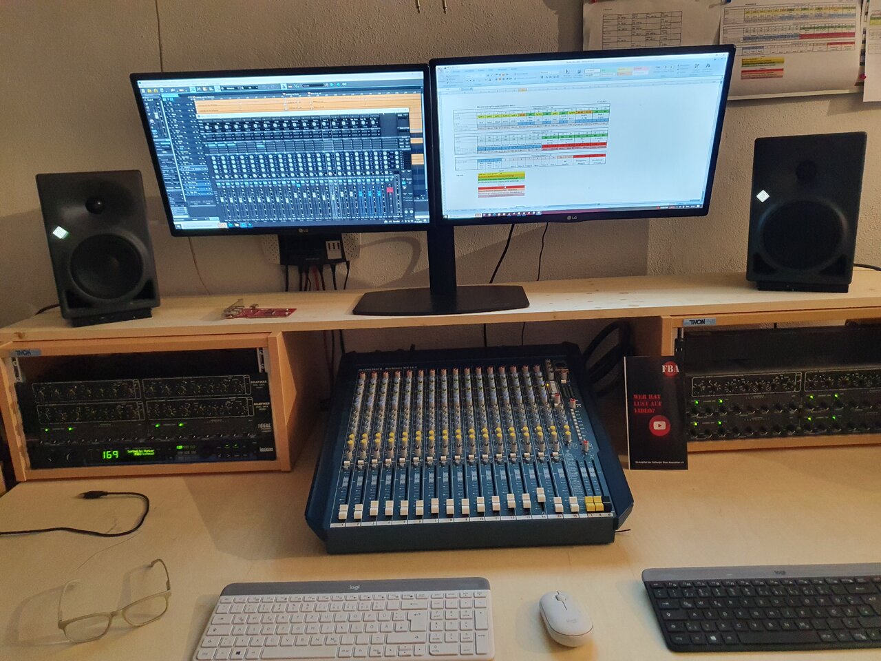

Anbei nun erst einmal das "enthüllte" Pult und ein Schema für Kanalbelegung (sorry Ihr Keyboarder, in meiner Welt kommt Ihr nur mono auf einen Kanal zusammengemixt vor) , Planung der Inserts und der Einbindung der Bandmaschine.

Yo, und britisch isses auch :-)

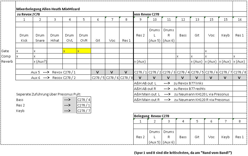

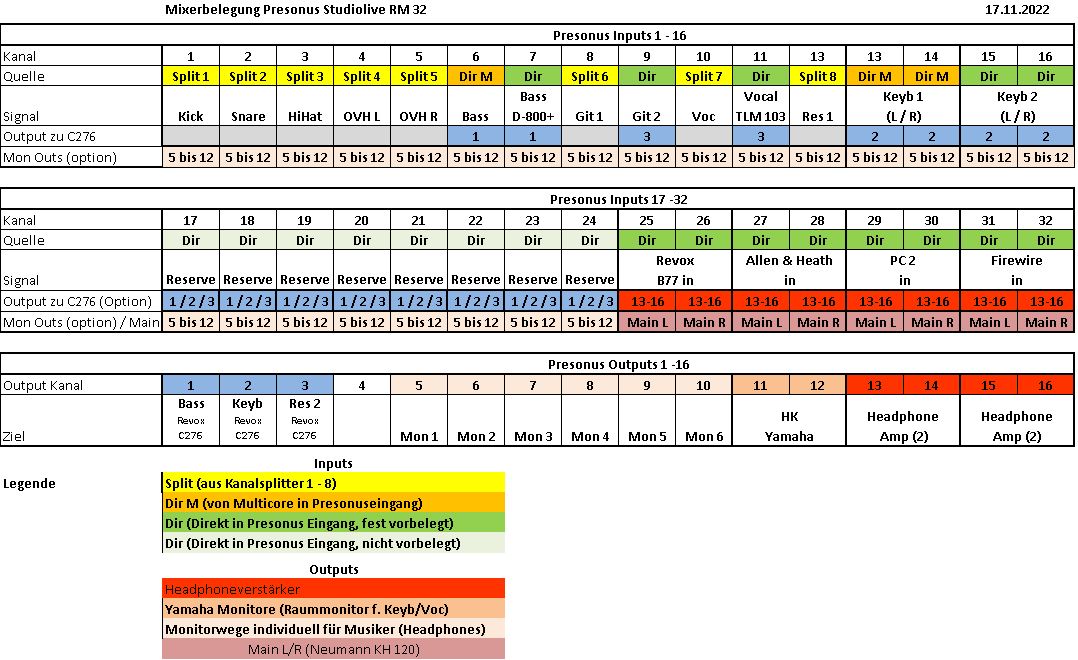

Zeit Euch nun zu zeigen, wie ich die Einbindung zwischen digitaler und analoger Technik plane und die Signalflüsse sein werden. Vorweg: Ich mache durchaus noch größerer digitale Produktionen in dem Studio, und so ist eine einigermaßen identische Kanalbelegung auf beiden Pulten nicht möglich. Dies ist zwar deutlich unübersichtlicher, aber digital ist mehr Flexibilität erforderlich. Und um parallele Aufnahmen zu ermöglichen werden die entsprechenden Kanäle eben mit einem Splitter abgezweigt. Die Phantomspeisung soll stets vomdigitalen Pult durchgereicht werden.
Das Digitale Pult begleitet mich schon länger, es ist ein Presonus Studiolive RM 32 noch mit Firewire Schnittstelle. Kurz hatte ich überlegt bei dieser Gelegenheit einen neueren Rackmixer mit USB Schnittstelle zu kaufen, aber das bisherige System funktioniert einwandfrei und ich bin mir ziemlich sicher, dass Presonus bald eine nächste Generation mit einer noch höheren Samplerate herausbringen wird.
Somit hier der Plan der Belegung des Presonus und der Signalflüsse. Einen Kompromiss bin ich noch eingegangen, das Monitoring erfolgt für alle Signale über das Presonus. Luft nach oben bleibt ja immer :-)
Na, dann mach ich mich jetzt mal an die Arbeit ......

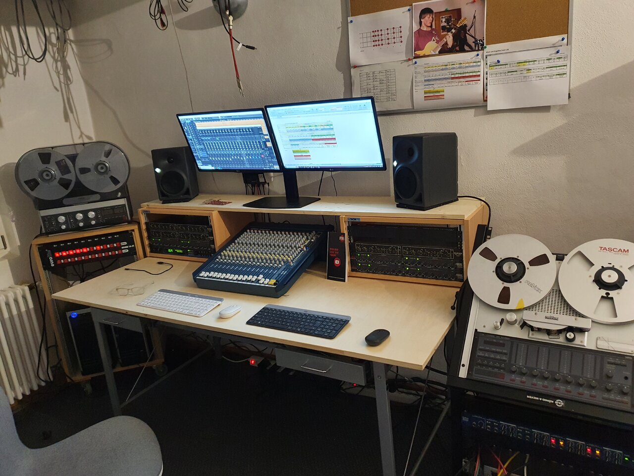

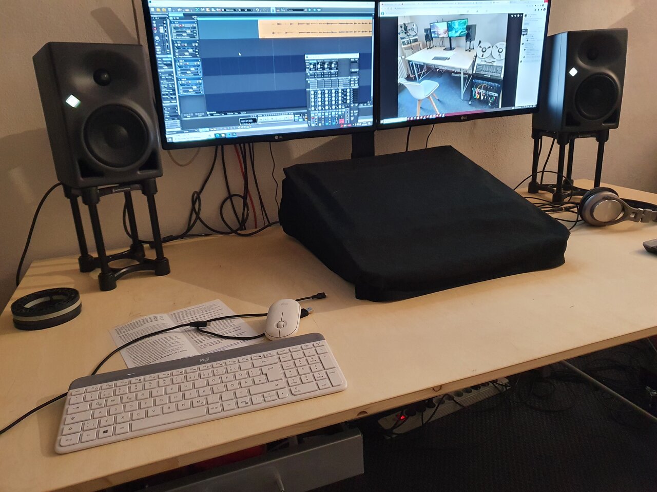

Uff, Verkabelung fast vollständig geschafft. Nur für die Revox B77 und die Audioanbindung des 2. Rechners habe ich mich entschieden doch noch ein eigenes kleines Multicore zu löten.
Für die PC Monitore werde ich noch eine Wandhalterung besorgen, diese stehen im Moment natürlich etwas zu hoch. Und damit entfällt natürlich auch wieder dass Brett, auf welche ich sie provisorisch gestellt habe.

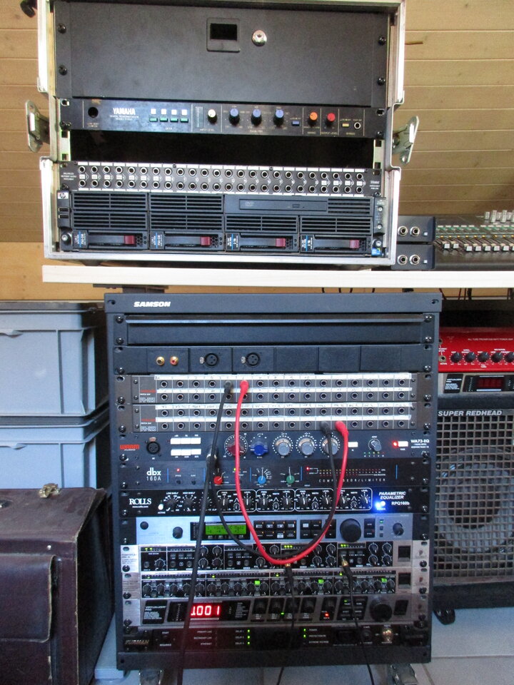

Ja, was ist zur Zeit in den Sideracks?
Das linke Rack ist für die Aufnahme gedacht. Hier sind zwei Drawmer Dual Gate Noise DS201 als Gates eingebaut (für die drums) sowie ein Dual Compressor dbx 166 XL für Kick und Snare. Um der Snare ein wenig Raum zu geben steht zudem ein Lexicon MPX1 zur Verfügung (ein zweites für einen realistischen fairen Preis suche ich noch für den Downmix der Vocals) Das rechte Rack dient dem Downmix der Aufnahmen. Ebenfalls ein Drawmer Noisegate um ggf. die Vocals noch einmal bearbeiten zu können. Zudem noch einmal 2 dbx 166 xl als Comprssoren. Zudem ist in diesem Rack die Stromversorgung für das Pult und die Sideracks gebündelt. Na ja, es wird sich sicher noch einiges ansammeln und ein Rack unter dem Tisch erforderlich.
Stromversorgung ist ein wichtiges Stichwort. Alles funktioniert einwandfrei, die EDV ist vom Studioequipment getrennt und im Audiosignal ist kein Brummen. Bevor die endgültigen Studiomöbel kommen, wird jedoch auch die Stromversorgung noch einmal optimiert. Vom Elektriker lasse ich mir eine dicke Leitung mit vier mit dickem Massekabel verbundenen Auslässen mittig hinter dem Studiotisch montieren. Von dort aus gehen jeweils 2 10er Verteiler in den Bereich Sideracks für allen "Audio" Strom, der im Bereich des Studiotisches benötigt wird. Einn weiteren10er Verteiler habe ich heute schon im Rackwagen für die Revoc C278, Presonus Pult, Headphoneamp (der ist noch unpraktisch positioniert) etc. Der vierte 10er Verteiler bleibt dem "EDV" Strom vorbehalten udn ist schon im linken Rack oberhalb der Rechner montiert. Dieses letzte mit einzel geschalteten Steckdosen, da ich so wenig wie möglich Ruhestrom verbrauchen möchte.
So, damit bin ich erst einmal durch und habe Euch genug mit meinem Studio genervt.
Wenn die Möbel da sind wird alles noch einmal optimiert, Absorber und Diffuser an die Wand genagelt (natürlich vom Fachmann :-)), die Monitore eingemessen ud ich mache mich noch auf die JAgd nach einem gebrauchten Neumann KH 750. Dann poste ich vielleicht im Frühjahr noch einmal das Endergebnis.
Danke für Eure Geduld. Für Tipps bin ich immer dankbar.
Gruß, Rainer

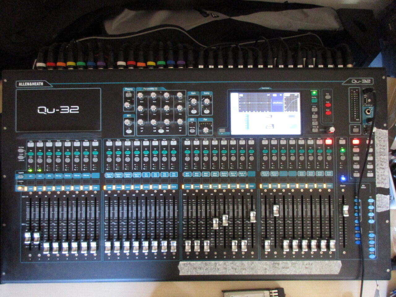

Ciao @bluefunk

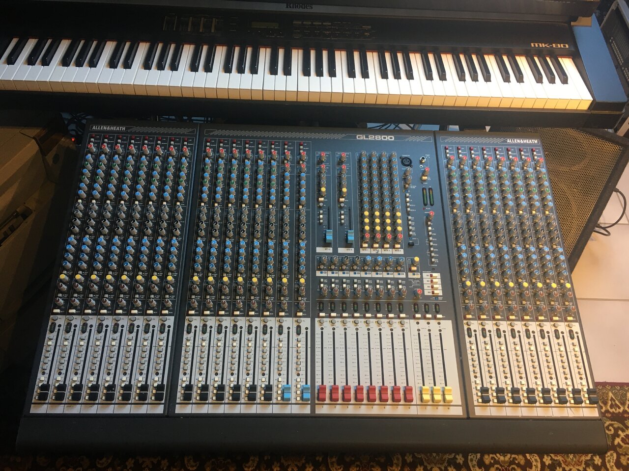

bist Du schon weiter gekommen? Mir ist diese Woche ein Schnäppchen zugelaufen, ein A&H GL2800-824 Analogpult:
Hier noch beim Funktionstest, alles funktioniert, Zustand sehr gut, beinahe geschenkt.
Alles wieder umbauen und den analogen Schlitten in meine hybride Landschaft (inklusive des Digitalpultes) integrieren.
Wie gesagt, mit Vernunft hat das alles nix zu tun.
Gruss
claudio
Ciao @bluefunk
Gruss
claudio
Oh feines Teil :-P
Ein schönes Pult

Mein Konzept ist wie gesagt aufgegangen. Alles funktioniert. Bisher habe ich jedoch nur Probeaufnahmen mit Schlagzeug und Bass gemacht, da ich ein eine Reihe Liveprojekte eingebunden war. Morgen habe ich noch eine BlueFunbk Session zum Thema 80ties - von Punk bis Police. Dann geht es an ein Projekt, für welches wir auch aufnehmen. Ein paar Ergänzungen mach ich noch, insbesondere suche ich hierfür auch noch einen guten Mike - Preamp. Das linke Rack wird seinen Platz hinter der 8 Spur finden, da ist noch Platz. Vielleicht raffe ich mich dann doch noch zu einem Allen & Heath ZED 428 auf ....
Anhang anzeigen 644772Anhang anzeigen 644820
Ich scmeiß mich weg, weil ich hab meinen 16:2 Mixwizzard noch, und den hab ich schon sehr sehr lange.
Aber Hand auf's Herz, für Studio Recordings würde ich den nicht nehmen wollen, außer ich habe nichts anderes.
Nicht dass er nicht gut gut klingt, ich finde den Mixwizzard als Analogpult echt klasse, er hat eine gewisse analoge und sehr gut klingende musikalische Färbung, aber für Studio-Recording?
Aber gut, es kommt immer auf die Zielsetzung an was man letzten Endes will.
Wenn man den Mixwizzard als "Instrument" betrachtet, als einen Teil des künstlerischen Ausdrucks, alles bestens!
