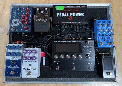

Ich hab ein ähnliches Problem seit ich das Boss GT1000Core auf die neue Firmware upgedatet habe.
Wenn ich das Core über USB C an mein MacBookAir anschliesse um es über Boss Tone Studio zu bedienen hab ich eine Art Groundloop, egal ob das LAptop am Netzteil hängt oder per Akku betrieben wird. Wenn ich das USB Kabel entferne, verschwindet das Brummen.

Wenn das ganze Setup nicht geerdet ist, kann die Schirmung nichts tun. Denke, da liegt das Problem.
Schließ das GT zusätzlich mal an einen Amp oder nimm die Erdungsschraube auf der Rückseite.
Ich hab vergessen zu erwähnen, dass das GT1000 Teil eines Pedalboards ist.
Vom Core geht das Audio Signal in ein Cali76 Comp und ein tech21 Q/Strip. Vo da geht es via Klinke in einen Kleinmischer und meinen Kopfhöreré.
Das Ganze hat immer geklappt (mit verschiedenen USB Kabeln), brummt aber seit dem Update.

Es ist über das 230V Netzkabel des VoodooLab PP3 an das Stromnetz meines Hauses (Installation von 2013) angeschlossen….. wie auch vor dem Update.
An der Hardware hat sich nichts geändert.
Das Voodoolab dürfte aber mit Sicherheit keine Erdverbindung zu der Gerätenmasse sekundär haben. Das wird der Schutzleiter, wenn vorhanden, nur für das Gerät selbst benötigt.
Check einfach mal, ob das Gebrumme verschwindet, wenn du das Gehäuse des GT1000 erdest.
Wenn es erst nach dem Update da ist, check mal, ob irgendwelche Eingänge offen liegen oder sich Pegeleinstellungen geändert haben. Vielleicht ist es auch ein simpler Kabelbruch (Abschirmung irgendwo abgerissen) , der beim Rumhantieren mit dem Board zutage kam.
