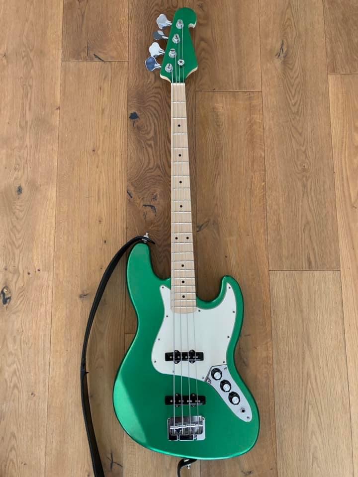

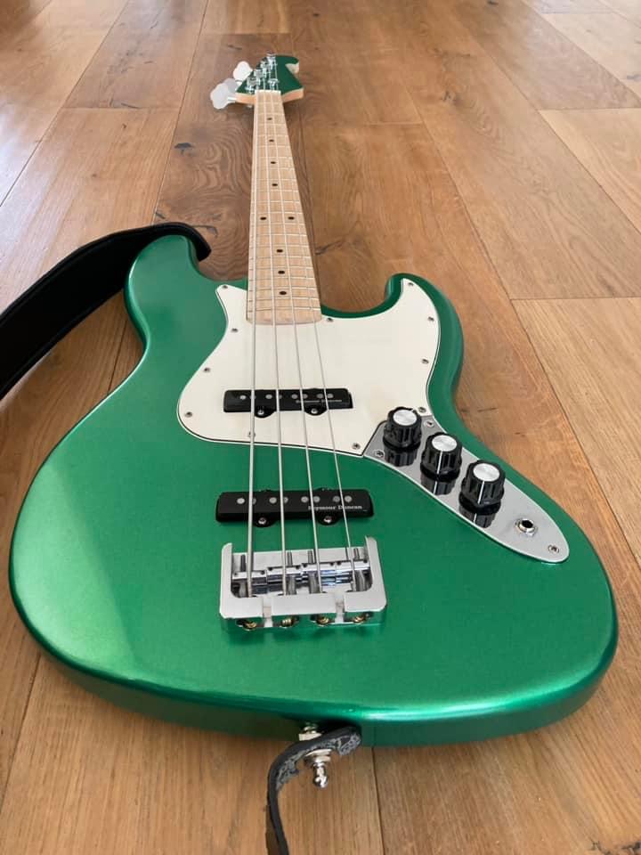

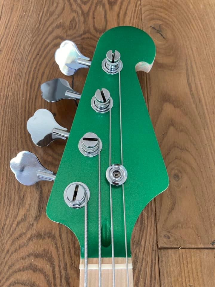

Moin,
ich wollte als Einstieg mal
mein DIY-Projekt vorstellen. Ich hatte einen alten, bereits verbastelten Jazzer, dessen Halsprofil und Sound mir nicht mehr gefielen.
Also habe ich einen neuen Hals bei Ebay geschossen, Seymour Duncan Jazz-PUs verbaut und neu verdrahtet, neue Mechaniken und eine alte massive Bridge aus meiner Grabbelkiste verbaut und dann noch alles mit Felgenlack aufgehübscht.
Ich bin mit dem Bastelbass nun ganz zufrieden.
Danke. 😊 Ja, tatsächlich Duplicolor Grün Metallic. Ich habe den vorhandenen Lack einfach mit feinem Sandpapier angeraut und ganz dünne Schichten mit der Sprühdose aufgetragen. Der Lack braucht ein paar Wochen, bis er richtig ausgehärtet ist. Jetzt hält er Bombe, habe ihn gerade noch glänzend poliert. Ohne Klarlack, der sieht bei mir meistens etwas stumpf aus.
Schöner Bass (auch wenn die Farbe nicht ganz meins ist 🤣) .
Sind das die sjb-2?
Was für ein Hals ist das? Wie spielt er sich? Radius?
