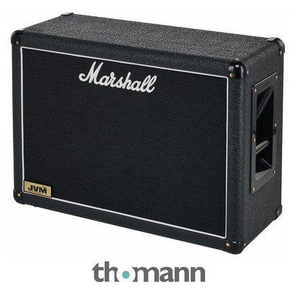

in der gitarrenwelt ist das zwar nicht normal, aber auch nix besonderes, zum beispiel:
das ding klingt extrem gut - und wenn ich nicht schon eine 212'er hätte, würde ich die kaufen.
frage: gibt es das eigentlich auch im bass bereich? habe ich noch nirgends gesehen. und, warum eigentlich nicht? hat da jemand erfahrung?
