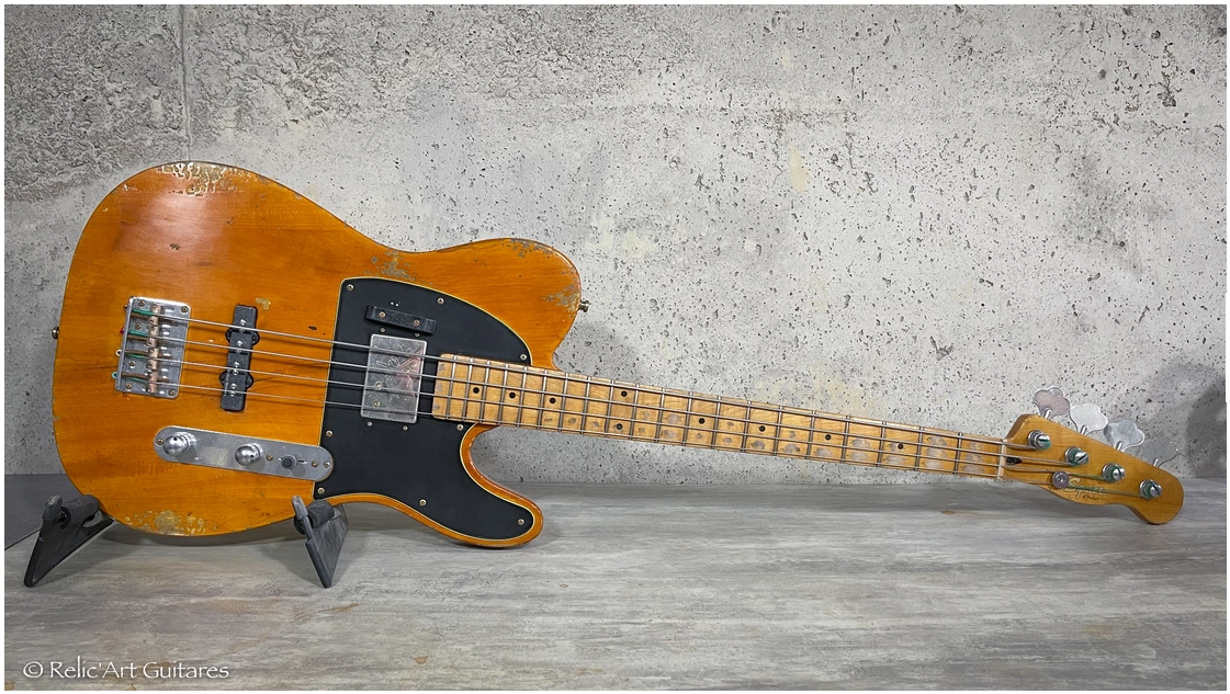

Ich muss meinen mal ausmessen, wie das mechanisch passt, aber der ist noch in der Post. Ich will einen Fender Mudbucker ersetzen.
Wow, sehr schicker Bass!
Ich hatte gestern einen 73er Gibson EB0 Longscale mit einem Mudbucker in der Hand.....Hui, das war die Definition von Mumpf 😂
Aber so ein Mudbucker ist deutlich größer, als der TVJONES....
Müsstest du dir auf jeden Fall ein neues Pickguard machen, dann sollte das kein Problem sein 👍

Ach wo, der kann ruhig reingebastelt aussehen. Soll ja so ein bisschen Ratte sein.
Na, mal sehen, im Moment isser auf dem Weg von Frankreich hierher, dann schau ich mir die Maße mal genau an und sag Bescheid.

Die Abmaße sind 52 x 80mm, Saitenabstand 18mm.
Wenn ich die Maße auf der TV-Jones-Webseite zu Grunde lege, bleibt da tatsächlich wirklich viel Platz. Allerdings ist die Maßzeichnung dort vom Guitarren-PU. Hat der Bass-PU die gleichen Maße? 71,5 x 35?
