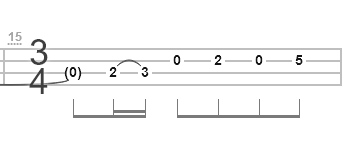

Seit einiger Zeit höre ich gerne Mike Oldfield und wollte mir daher mal den Basspart von seinem wichtigsten Werk "Tubular Bells" aneignen.
Ich verwende dazu diesen Tab von Songsterr. Jetzt beiße ich mir aber an einem gewissen Part die Zähne aus und dabei ist der in meinen Augen nicht einmal schwer.

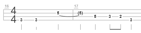

Es geht um diesen Teil:
Ich übe auch gerade Hammer-Ons und Pull-Offs, von daher passt es ja. Das Ganze wird recht schnell gespielt, vielleicht ist das das Problem (habe nicht die flottesten Finger).
Da ist auch keine Melodie, es ist der reine Rhythmus und das ist irgendwie auch das Problem, mit einem ähnlichen Part in "White Room" von Cream habe ich auch so meine Schwierigkeiten.
Offenbar habe ich mich beim Üben bisher zu oft auf Melodien und zu wenig auf den wichtigeren, "perkussiven" Part konzentriert, auf den es beim Bass ankommt.
Habe deswegen gerade eine kleine Existenz-Krise was das Bass spielen angeht. Wenn ich schon damit Probleme habe...
Der Part mit der Melodie, der danach kommt
macht mir dagegen keine Probleme.
Es ist nicht so einfach zu erklären, auf Songster kann man es sich aber ganz gut anhören und sich eine Vorstellung davon machen.

Ich würde Takt 15 nicht unbedingt isoliert, sondern im Zusammenhang mit Takt 14 spielen.
- zunächst nur den Rhythmus dieser Stelle (14+15) auf einer Saite im Loop spielen. Du konzentrierst dich zuerst auf die Technik der Zupfhand (Plektrum/ Wechselschlag)
- Danach schaust Du dir das Tonmaterial an. Jetzt kommt die Greifhand ins Spiel
- Jetzt alles zusammen
