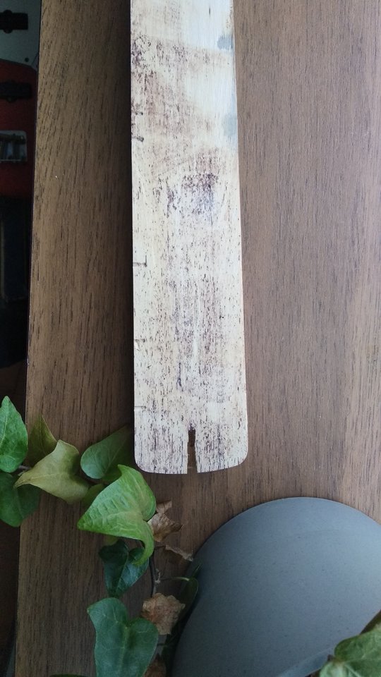

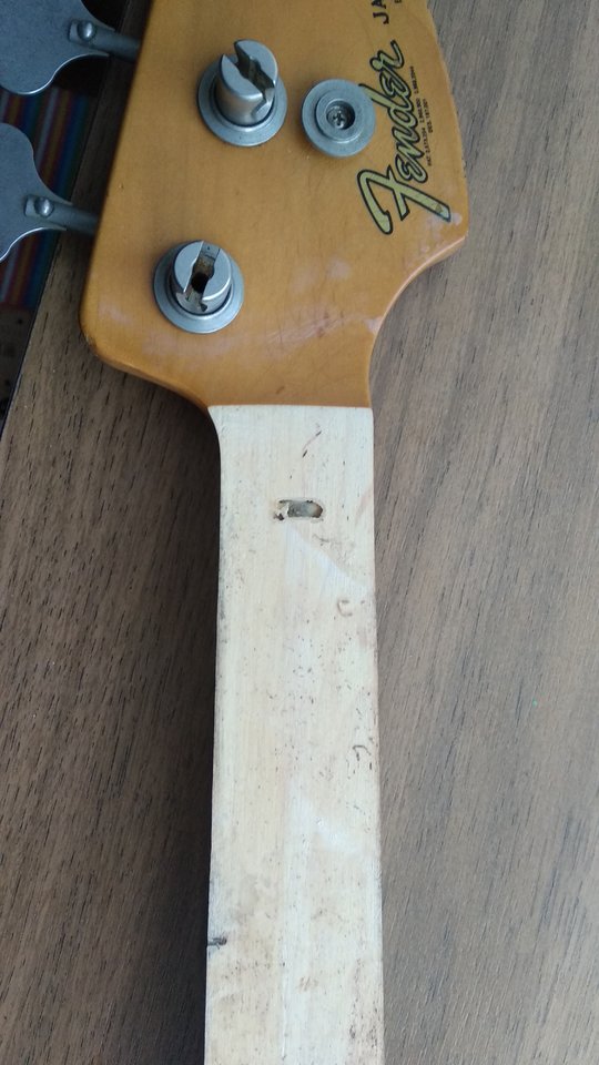

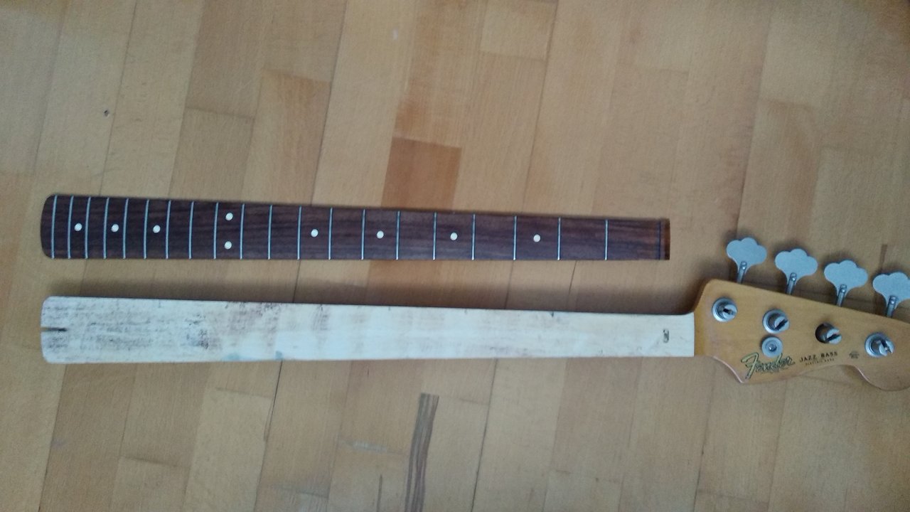

So, ich hab heute das komplette Frettboard runterbekommen ;-) Hat etwa eine Stunde gedauert mittels Dampfbügeleisen und einem Spachtel bzw. danach einem einfachen Buttermesser. Für alle die auch das selbe machen wollen: sehr viel Hitze ist nötig! Man kann das Bügeleisen (natürlich auf einem Schutztuch) wirklich lange Zeit auf dem Holz lassen und danach mit viel Kraft den Leim durchdringen bzw. lösen. Dachte am Anfang ich erhitze es nur kurz , aber hat leider garnichts gebracht. Also, Mut ist angesagt und so ein Frettboard ist keinesfalls ein filigranes Holzstück sondern ein relativ dickes und vor allem hartes Stück Holz. Hatte niemals Angst, dass es brechen könnte (außer im vorhinein). Die Bünde habe ich übrigens bewusst draufgelassen außer dem Sattel, der sich ohne Probleme lösen ließ. Die weißen Spuren am Kopf sind noch Kondenswasser, muss das noch irgendwie abbekommen.
So, jetzt weiß ich nicht mehr weiter, dachte eigentlich das Trussrod Ende läge frei? Aber für heute reichts erstmal :-)
Danke Seppblind

Achja, das einzige was eigentlich zerstört wurde sind stellenweise die Bundmarkierungen an den Seiten oberhalb. Diese bestanden aus Plastik, das wahrscheinlich eingegossen wurde und sich beim lösen des Leims auch etwas quergestellt haben. Glaube 3 Markierungen sind hinüber, die anderen habens überlebt. Ansonsten kann ich vorerst keine Schäden feststellen...
