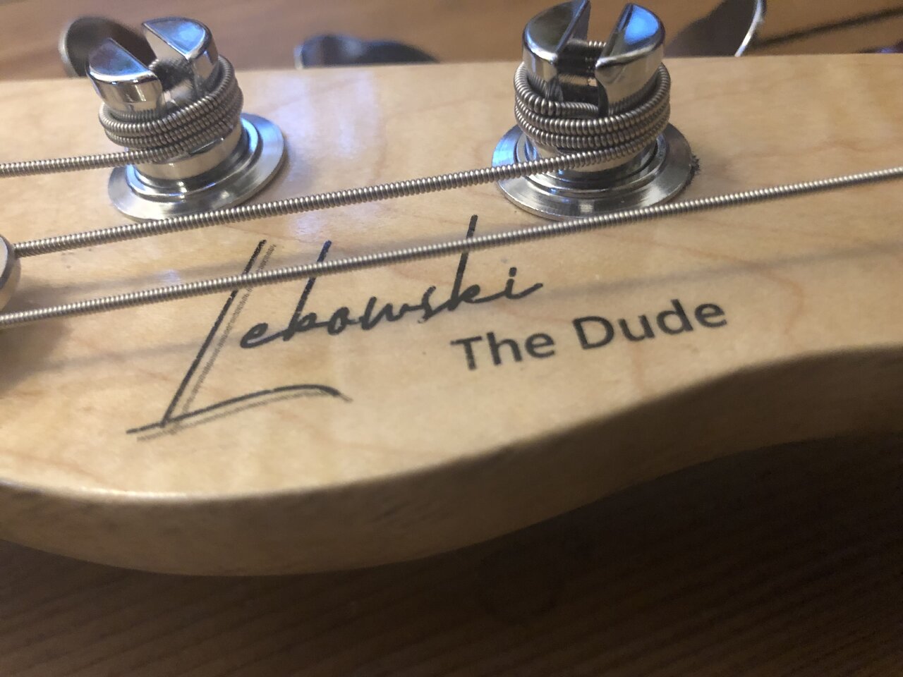

Waterslide auf True-Oil ist nicht soo schwierig. Hab meinem HB Jazz Bass eine Tele-Kopfplatte verpasst. Logo per Laserdruck auf Waterslidefolie gedruckt.

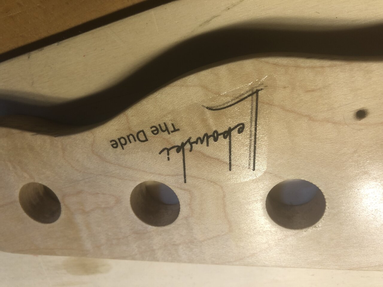

Hab zuerst das nackte und geschliffene Holz mit 2 oder 3 dünnen Aufträgen Oil versehen, um die Poren zu füllen und eine glatte staubfreie Fläche zu haben. Trocknen lassen. Decal ausgeschnitten (auf runde Schnitte achten, Ecken vermeiden) und laut Anleitung auftragen. Mit Fön getrocknet. Ein paar (bei mir waren es mindestens 5) dünne Schichten Oil drüber, dabei sehr vorsichtig und mit möglichst wenig Druck arbeiten. Und immer zwischentrocknen lassen! Erst wenn eine ausreichend dicke und ausgehärtete Ölschicht drauf ist, mit dem Schleifen beginnen. Voooorsichtig und fein. Man ist schneller durchs Öl, als man denkt. Hab 2 Versuche gebraucht. Ergebnis: Gelungen, man sieht selbst im gegenlicht keine Decalkanten und das Decal ist auch nicht erhaben.
Erster Versuch: Direkt nach dem Applizieren der ersten Ölschicht. Dabei leider direkt beschädigt. Aber man sieht das Prinzip und die Decalkanten.
Hier der 2. Versuch, Endergebnis. Man erkennt es nicht mehr als Decal. Sieht aus wie aufgedruckt.
Wichtig bei True-Oil: Sehr sparsam, hauchdünn auftragen, Geduld. Schwierigkeit beim Decal: True-Oil zwar hauchdünn, aber dennoch mit wenig Druck auftragen.
